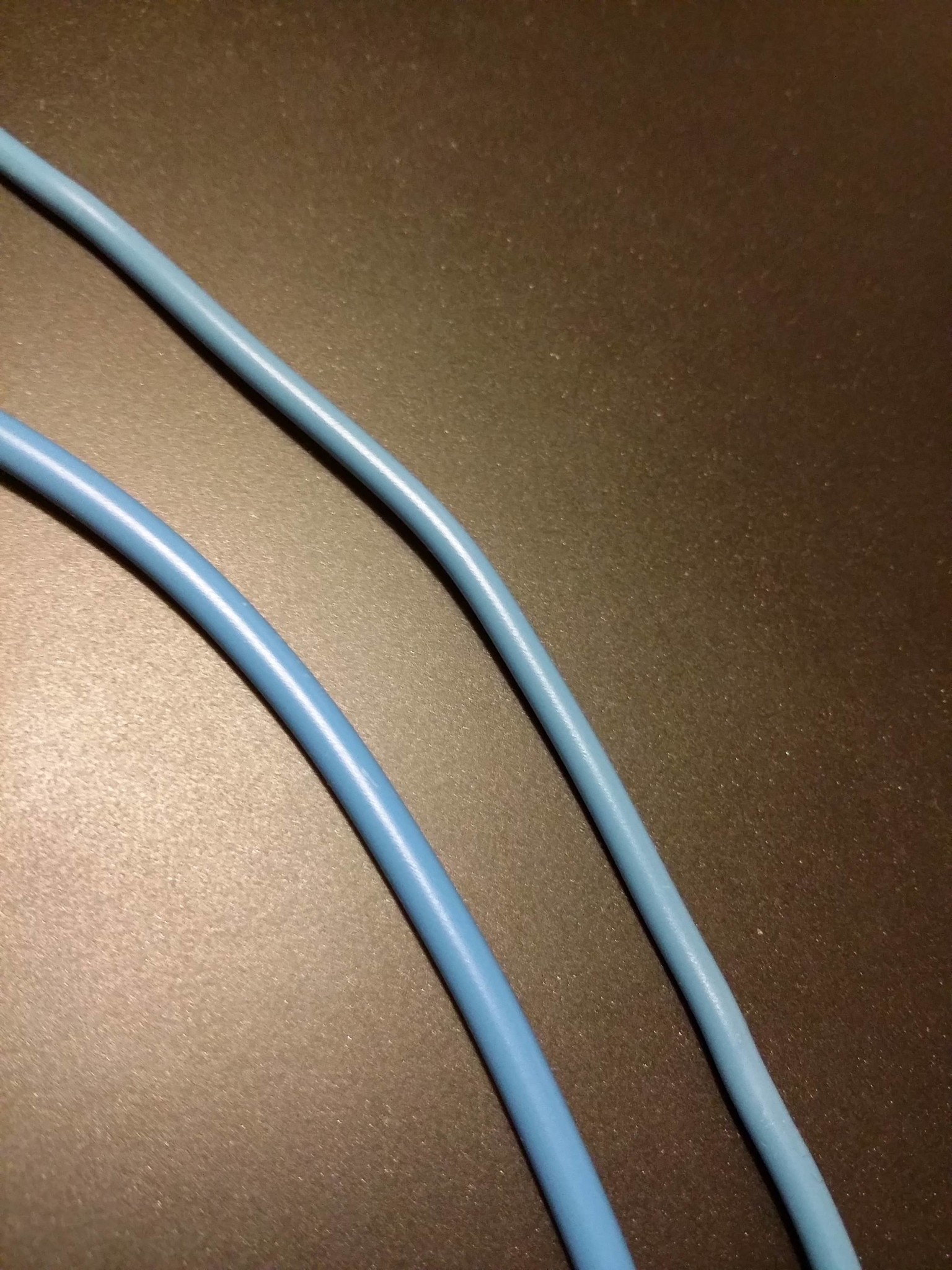

Och om jag granskar bilden tycker jag att ledaren till gr9 kanske är lite grövre än de andra ... möjligen ...
Hur vet du att det är 1,5mm2 ?
Tycker som du att den ser grövre ut. skillnaden i diameter mellan 1,5 och 2,5 mm2 är ju inte inte gigantisk... 0,4mm om jag räknar rätt (1,78 mot 1,38mm diameter).
Magnus E K
Nej, jag vet inte säkert förstås, utan bara en bedömning utifrån bilderna och gruppförteckningen.
Edit: Men jag vill ändå hävda att den synbara skillnaden är större än man kan tro av siffrorna:
Blå kablar mot en mörkbrun bakgrund som illustrerar skillnaden i gruppförteckningen.
Mikael_L
Javisst är det lite gränsfall, det kan vara en 1,5 med lite tjockare isolering, eller 2,5 med tunnare ...
Men oavsett, så kan det faktiskt vara helt OK med 16A och 1,5mm2. Inte generellt OK, men i just detta fallet kan det faktiskt vara kontrollerat alla villkoren och befunnits vara helt inom alla gränser.
