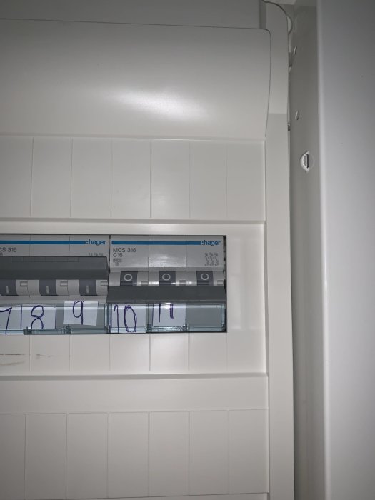

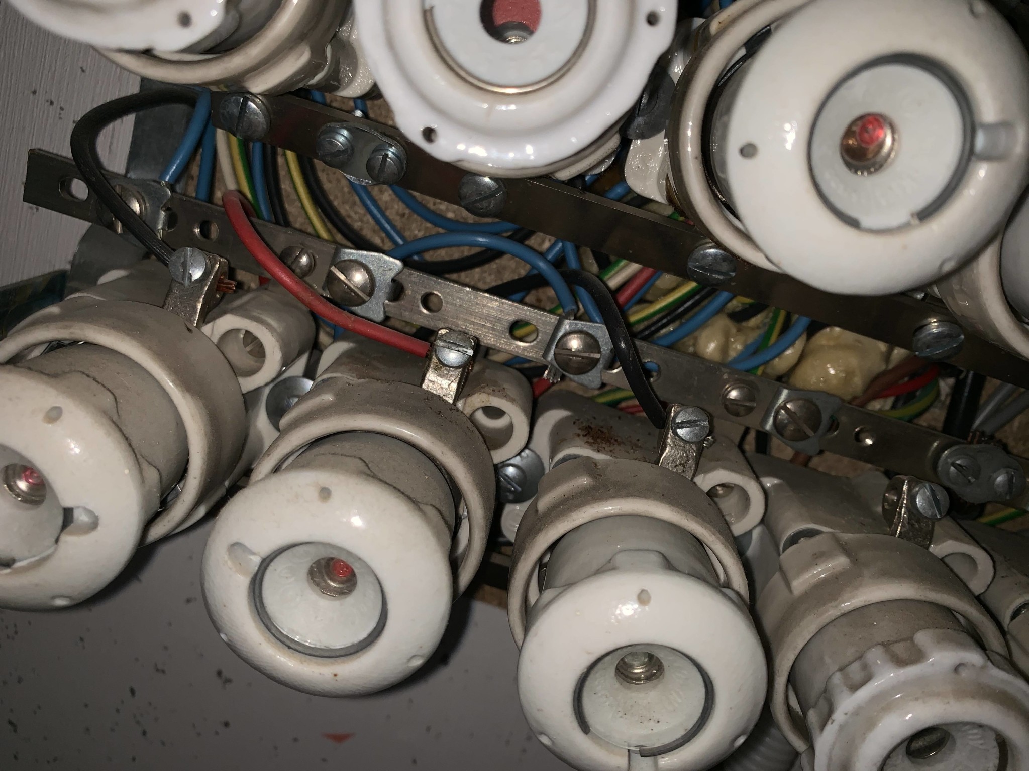

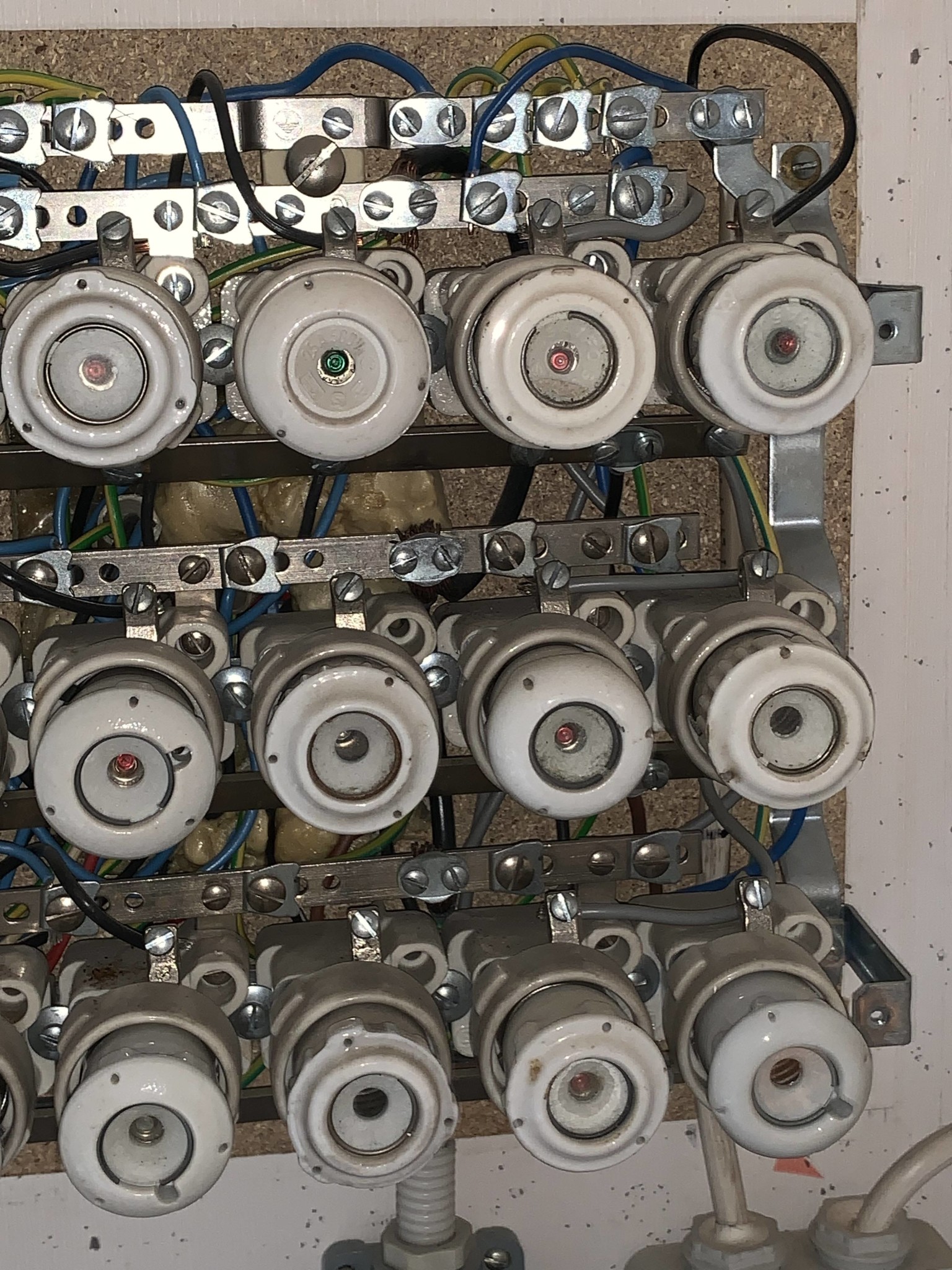

Vad kan man säga om den här centralen? Skulle vilja bytta ut den till en normcentral där jordfelsbrytare ska ingå. Tycker att ja ser lite skumma färger på kablarna till anslutning på proppen som tex röd som då enbart ska förknippa som jord. Även att ta en svart kabel till att seriekoppla nollskenan. Denna central matas med en 3 polig säkring från en annan normcentral.

Den centralen är väl inte hopplös, att en kabel har en röd fas är ju inte centralens fel, byter du till en nordcentrala är tråden forfarande röd.
Jordfelsbrytare går montera då det är skilda skenor för skyddsjord och nolla.
SEMKO uttaget under centralen kan du byta till ett CEE

Den röda sitter i samma rad som en svart och ljusgrå, så det är troligast en trefasmatning, och då skulle jag instinktivt gissa att den matningen går till semko-handsken under centralen, som antagligen är utan nolla då.
Den där centralen är inte alls usel. Den är förhållandevis prydlig jämfört med genomsnittet av centraler från den tiden.
Bort med Semko-17 handsken, och då försvinner troligen den röda ledaren som är det som stör mest bland färgerna.
Behövs det ett trefasuttag där, sätt upp ett CEE istället, och lite ny 5-ledarkabel så är saken biff.
Och sen en liten normkapsling kloss bredvid centralen med JFB i.
edit:
Är det 5-ledarmatning från centralen innan så kan du sätta JFB i matande central istället.
Sätter du en liten normkapsling bredvid ska du kanske fundera på en lite större och passa på och få in en huvudbrytare, ty det bör alla centraler ha. (nu kan ju JFB lite till nöds agera HB)
Och har du någon utomhusgrupp eller annan problematisk grupp, så kan man också överväga en egen PSA eller annan lösning för det.

Ja då är denna UC inte skyddad av JFB i matande central.
Men det går som sagt att sätta in en till JFB där, i matande central, utifall det är 5-ledarmatning (TN-S) till UC, eller går att dra in ny ledare/5 nya ledare.
Som sagt en riktigt bra oförstörd central och med i nuläget fyra lediga säkringar att bygga ut med om det behövs. Om du tar bort handsken får du tre till de näst längst till höger lediga också.
Matningen fyrledare kan du förlänga till HB och JFB om du vill inget problem med det. Och med bra val av kapslingen du sätter dem i finns då plats för ev nutida komponenter som timer osv om det behövs. Som central sett får du aldrig något bättre. Den har tom de individuella nollskenorna över raderna ok kopplade som är avsedda för enfasiga grupper så de ligger invid varandra. Och enkelt att skilja nollskenan vid inkommande för montage av JFB ett särskilt bra och robust utförande på denna.

Då fick vi en gruppförteckning också, så det går att konstatera att den röda ledaren sitter på en trefasgrupp som gick till en tvättmaskin en gång i tiden.
Hur den används idag vet vi ju inte.
Och jag kan också se att trefashandsken är kopplad med 3 st grå som fasledare.

Inte ekonomiskt försvarbart att byta en fungerande central och dom säkringarna är mycket bättre än automater, även om du måste ha några lösa att byta med
