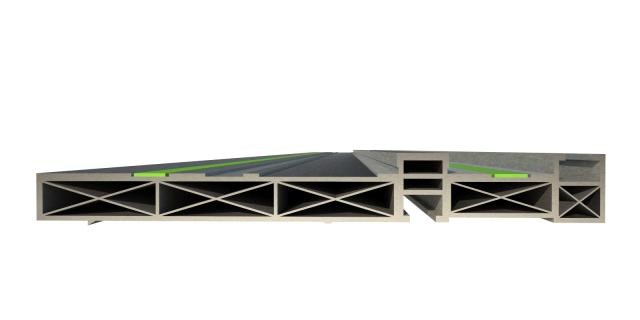

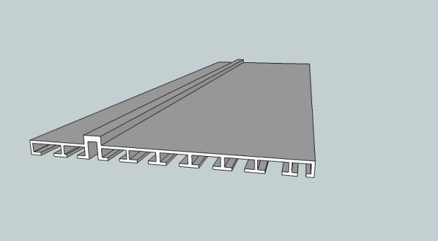

Vilken inspirationsskälla alltså.... Blev sugen på att göra egen skena, för oss som inte vill överge Festool helt så jag ritade lite snabbt i CAD och renderade i V-ray.
Hade inte skjutmått tillhands på kontoret, fick mäta skenan med linjal så måtten stämmer inte helt, sånär som på 0,1 mm. På bilden ser man bara en kantig skena med glidbeläggning. Har inte satt dit fasade kanter på profilen, splitterskydd samt häftunderlag då jag hade lite bråttom så se detta som en skiss och nog finns det utrymme att förbättra iden så det vore kul med lite åsikter på vad som kan förbättras. Akilleshälen nu är att man förlorar ca 13 mm i kaphöjd gentemot original skenan.
Tanken var att den i första hand ska användas på MFT bordet eller där man vill ha mindre flexig skena.
I min vildaste fantasi så tänkte jag att man skulle kunna utveckla det och sedan ta kontakt med exempelvis Sapa som kan strängpressa aluminium. Vet inte vad det skulle kosta men verktygskostnaden enligt deras sida ligger mellan 8000 - 50 000 kr, lägg utöver det själva kostnaden för materialet så det gäller att ordna någon form av gruppköp för att det ska bli lönsamt

Jag beställer en sån skena med en gång! Kan du dessutom fixa ett pålitligt skarvstycke så är det ännu bättre. Kryssen bidrar minimalt till styrkan, och kommer att bli svåra att pressa, dessutom fördyrar de verktygen ordentligt. Konstruera om utan håligheter, så blir det bättre och billigare pressverktyg!
mattiasp:
Okej, jag tar bort kryssen, men ska pelarna i mitten vara kvar?

- Det första jag kom på är om det på något sätt skulle göra patentintrång? Jag är inte någon jurist så någon kunnig inom området får gärna bidra. Som jag ser det just nu tycker jag inte det gör patentintrång då det inte liknar originalet annat än översta lagret.
- Det finns två utgångspunkt. Ska man strängpressa en sådan sak själv eller presentera förslaget för Festool?
Någon som kan tyska kanske känner sig motiverad att ta diskussionen med Festool? Om de inte visar intresse så är valet enkelt. Men då gäller det att tillräckligt många är intresserade för att det ska vara lönsamt.
- Om man ska strängpressa själv så behövs följande: Måtten behöver verifieras, med radier på kanterna och liknande så att det stämmer exakt. Sen ska man välja typ av aluminiumlegering, jag är inte speciellt insatt i legeringar men spontant känner jag mig mest sugen på 7078-T9 som är riktigt hårt. Men jag har inga belägg för det annat än att det är hårt och därmed mindre flexig. Någon kunnig kanske har bättre argument på varför man ska välja det ena framför det andra.
- Ytbehandling, känns självklart att den ska eloxeras (anodisering) men även här finns det några alternativ att ta ställning till.
mattiasp: Jag ritar en mycket enkel skiss på hur man skulle kunna göra profilen för att hålla verktygskostnaderna nere.
Allm
1. Troligen inte. Jag kan hjälpa till med att utreda saken, men inte ikväll..
2. Definitivt i egen regi. Annars är det ingen vits. Skenan kommer även att passa Makitas sågar. Viktigast är fortfarande en skarv som är tillförlitlig. För att kunna marknadsföra en brygga (EZ bridge), måste vi kolla att dino inte har sökt patent i något land som du vill marknadsföra bryggan i.
3. Radierna är inte så vikriga. Måtten så att tvingar passar är det. Man vill inte ha skarpa kanter på ett extrudat. radier är bra. Hårdheten har liten betydelse. Styvheten i materialet, E-modulen, är i stort sett samma för alla Al-legeringar. Vilken legering man bör välja bör man hitta information om i MNC (metallnormcentralen) hanbok Nr 12, Aluminium. Jag har tillgång till den på jobbet, men inte hemma. Någon (min fru) kastade mitt eget exemplar.
4. Eloxerat är bra. Det medför slitstyrka och att aluminiumet inte färgar av sig. Men det kostar pengar. Om jag så rätt så är makitas skena inte eloxerad. Festools är det.

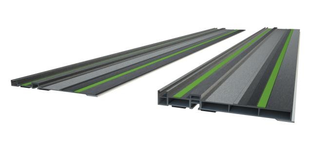

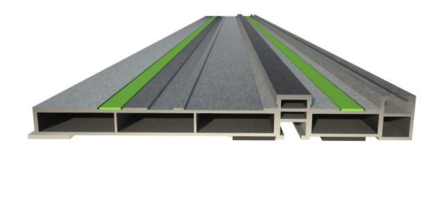

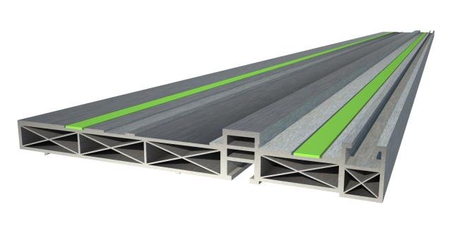

I väntan på din skiss så gjorde jag en uppgradering enligt ditt förslag, krysserna är borta. La även till häftunderlag och splitterskydd, lägger dessutom originalet bredvid för att visualisera det.
Jag har ingen vidare ide på hur förbindelsen skulle se ut, ska det vara anpassat för Festools förbindelsestycke (FSV) men med 3-4 st istället för 2 eller ska man rentav bygga något helt annat som kanske skulle vara stabilare? EZ bridge verkar annars intressant, då den har extra spår som mycket väl kan bidra till precisionen. Men om denna skena ska vända sig till Festoolanvändarna så kanske är det en fördel att hålla sig till FSV eller bygga egna som får följa med som tillbehör.

Upptäckte ett allvarligt fel med denna konstruktion, det var för bra för att vara sant. La till två spillbitar av 12 mm plywood på skenan för att simulera höjningen. Såg då att TS55 skulle äta upp skenan, TS55 är alltså anpassat för Festools originalskena. Så egentligen är det ingen ide att höja skenan på det sättet som jag ritade förut, för då är den oanvändbar vid snedkapningar. Men förbindelsen är fortfarande något som går att utveckla. Så man kanske borde utgå från originalskenan och bygga ut på andra sidan, d.v.s. inte den sidan där splitterskyddet ligger.
