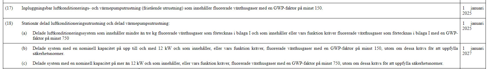

Blev nyfiken och letade vidare, hittade https://eur-lex.europa.eu/legal-content/SV/TXT/HTML/?uri=CELEX:52022PC0150 vilket jag är förslaget. Om jag har skummat igenom texten rätt så är det bilaga IV som är av intresse och framförallt dessa rader:
Textdokument på svenska om luftkonditionsutrustning och värmepumpar med specifika GWP-värden och datumen för regelförändringar.
D.v.s. under 12kW så är det max 150 GWP som gäller och över är det 750GWP. R32 har GWP på 657, så ja, konsumentanläggningar (oftast under 12kW) kommer få problem. Kan även förstå om producenterna av värmepumpar svettas en aning, för vad jag vet finns det väl ingen vettig ersättare till R32?

J JSten skrev:
Blev nyfiken och letade vidare, hittade [länk] vilket jag är förslaget. Om jag har skummat igenom texten rätt så är det bilaga IV som är av intresse och framförallt dessa rader:
Det är väl inte vad det står alls?
Under 150GWP för fristående utrustning(dvs portabel utrustning) och under 750GPW för stationär, vilken innebär att R32 klarar sig i dagens LLVPs.
Jag tolkar 18b som vanliga LLVP med inne- och ute-enhet:
Delade system med en nominell kapacitet på upp till och med 12 kW och som innehåller, eller vars funktion kräver, fluorerade växthusgaser med en GWP-faktor på minst 150, utom om dessa krävs för att uppfylla säkerhetsnormer.
Oh, fastnade för hårt vid 17. :)
Även om R32 klarar sig just nu så skärps kraven hela tiden med målet att så småningom helt förbjuda F-gaser.
