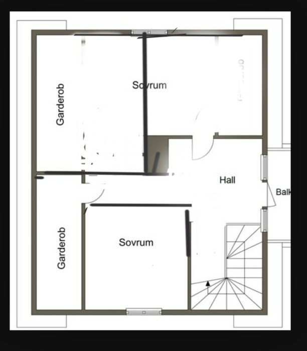

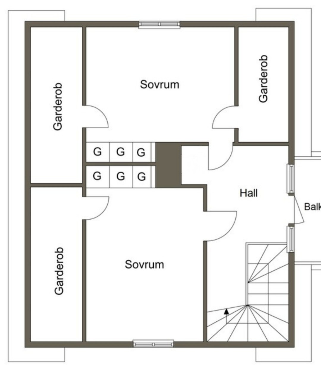

Tips på planlösning för ett tredje sovrum mottages tacksamt!
  • Ritning av en lägenhetsplanlösning med två sovrum, garderober, hall och balkong, för förslag på ett tredje sovrum.
Antar att det inte är ståhöjd i garderoberna?
Stämmer , de är kattvindar.
Hur man än vänder och vrider på det så saknas det ett fönster. Antingen blir hallen utan fönster och mörk och dan, vilket inte blir bra, eller så blir ett sovrum utan fönster, vilket blir ännu värre.
I en hall kan man visserligen nöja sig med takfönster/ljusschakt. Men annars får man nog bygga ut i något väderstreck är jag rädd.
Tack för input!

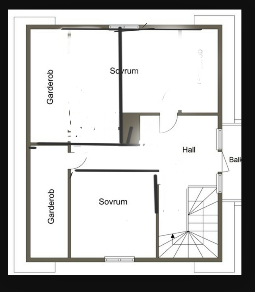

Ett alternativ jag funderade på var om man kan sätta fönster i någon av kattvindarna för att lösa det.
Den möjlighet jag ser, men har inte tagit hänsyn till mått och ev förvaring..
(Kladdig skiss)
Skiss av en lägenhetsplan med två sovrum, garderober och balkong som indikerar behov av nya fönster.
Du behöver sätta in två nya fönster i det delade rummet.
