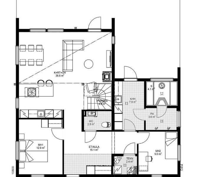

Vad tror ni om denna idé? Jag kom fram till att en 160-180cm säng i "gamla" köket skulle bli lite trångt. Och fick inget att fungera i befintliga vardagsrummet. Så nu blev det istället två sovrum istället för ett, Det jag undar är om det blir för trångt med kök och vardagsrum i ett rum eller är det möjligt? Är ett ganska stort rum 😌
Nån som har en åsikt om detta? 😅
