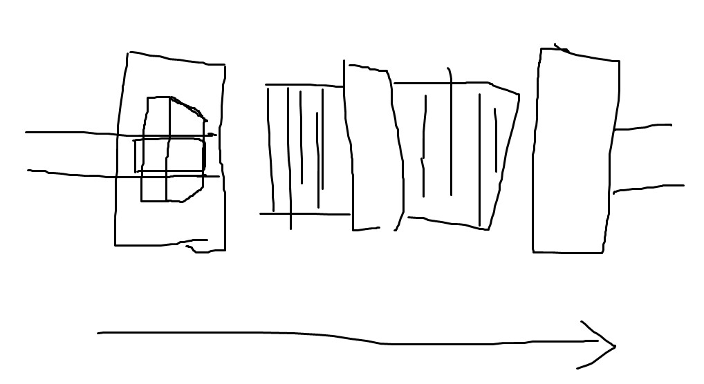

Vad sjysst att du kom tillbaka och postade detta. Har pausat mitt sökande men detta verkade ju intressant! Har du någon bild så man kan se hur det är kopplat. Från din ritning är det duschmunstycket längst till höger?J Jonas Svensson1978 skrev:Hej! Vet inte om du redan har hittat en lösning, men jag har precis förbättrat min provisoriska reparation.
