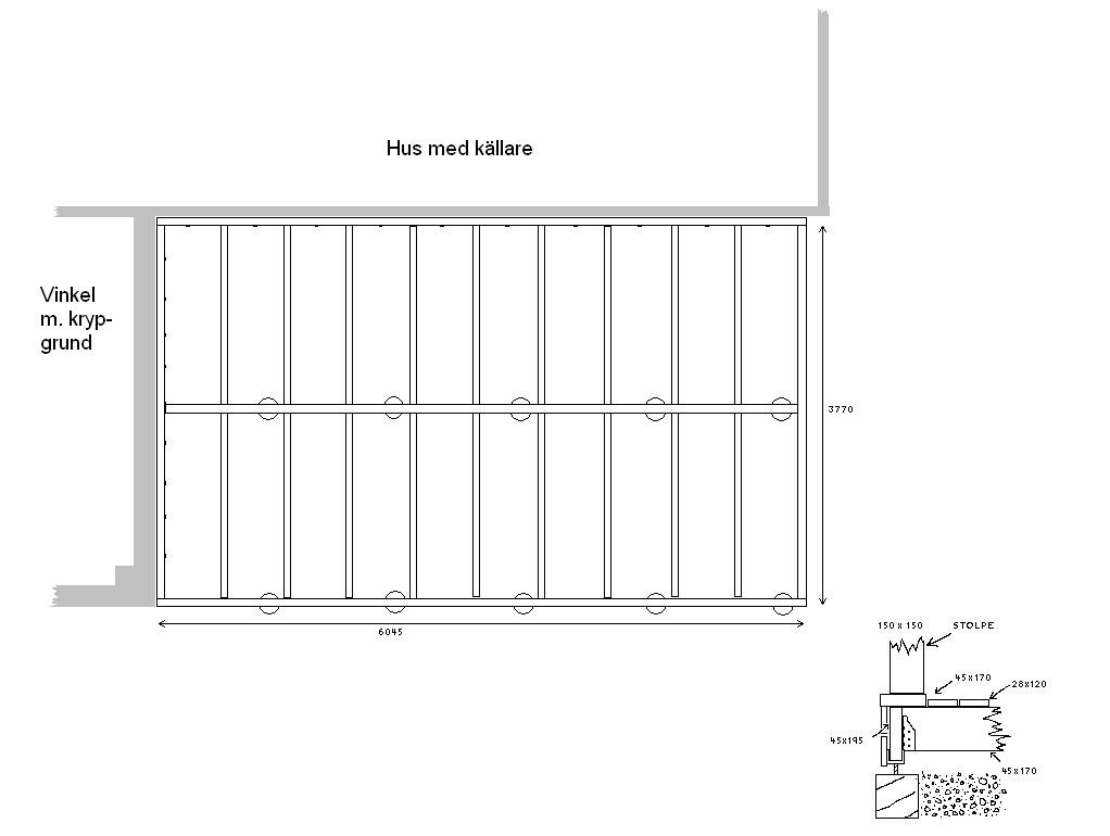

Hej, jag håller på som bäst och skall bygga en altan som sedan skall utgöra golv för mitt nya uterum.
Jag har hittat en hel del bra tips och idéer här men har ett par saker som jag undrar över.

Är placeringen av plintarna lämplig (se bild)?

Jag bygger i ett plan pga höjden, med reglarna fästa i balkskor. Hur gör man i hörnen (se bilden)?
Räcker det med byggvinklar med tanke på att uterummet bärs upp av stolpar varav en hamnar i ytterhörn?
Jag läste i någon annan tråd här att man skulle ha en extra stump bärlina när man monterade i stolpskon då den var avsedd för stolpar.
Finns det inte stolpskor anpassade för regel/bärlina (45 mm)?

Kan du inte dra in regeln i hörnet såpass att du får plats med en balksko och en skruvdragare?Björn Holmberg skrev:Jag bygger i ett plan pga höjden, med reglarna fästa i balkskor. Hur gör man i hörnen (se bilden)?
Vi kör med L-formade stolpskor gjorda för 45mm regel/lina. U-formade tillför inget om man inte har annat än trycklast, vilket torde vara fallet här.
