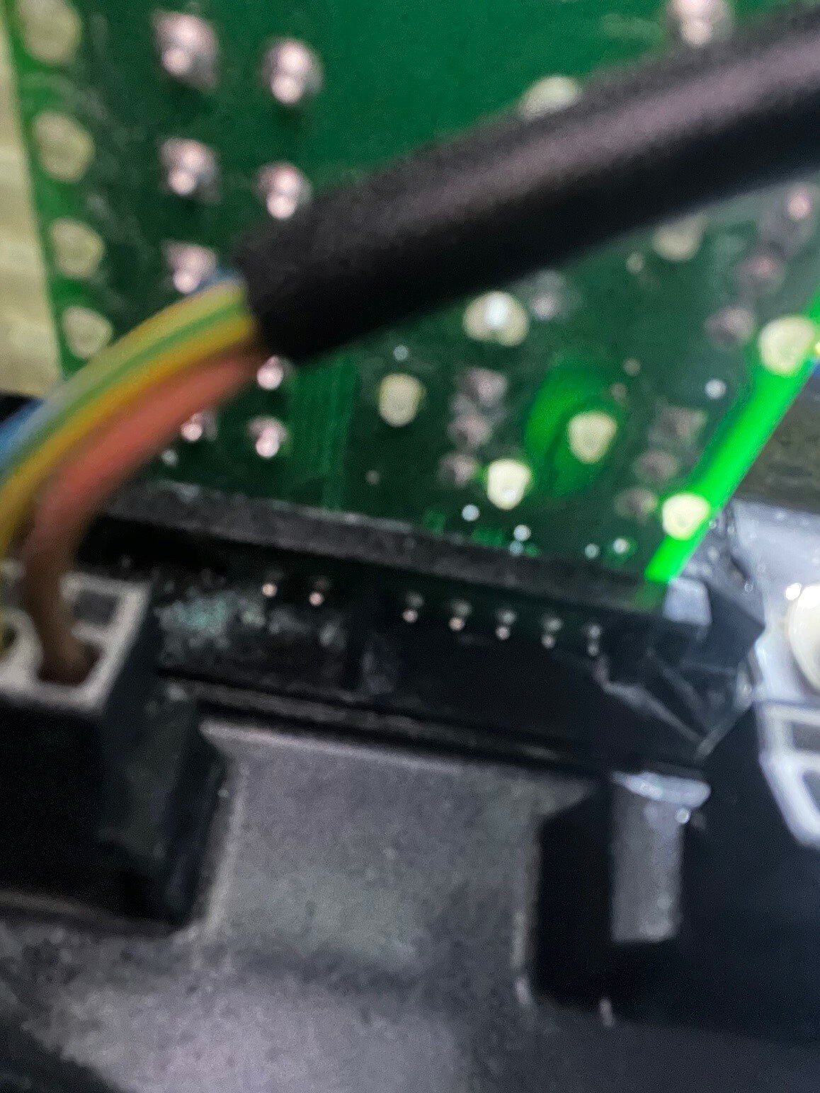

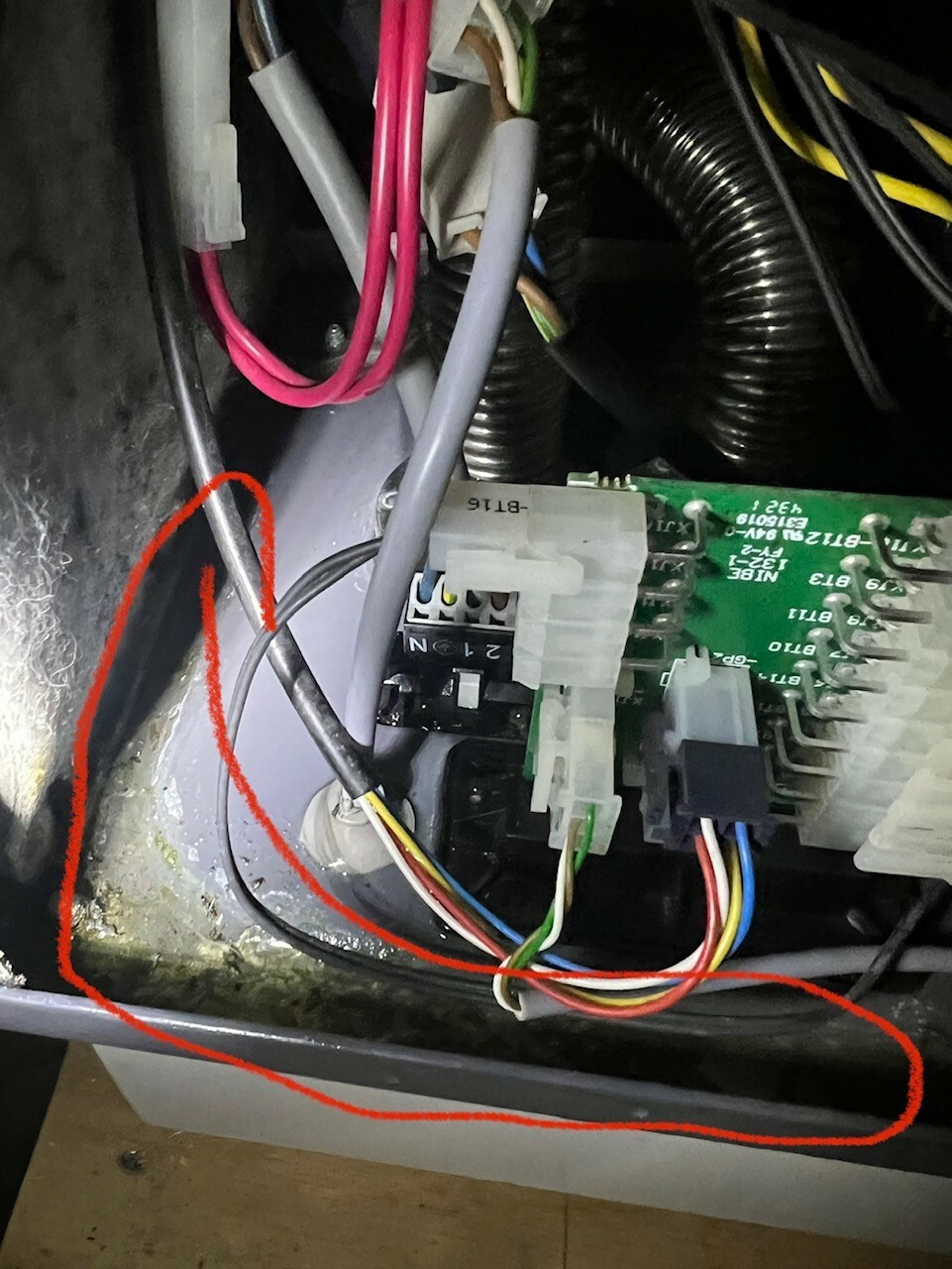

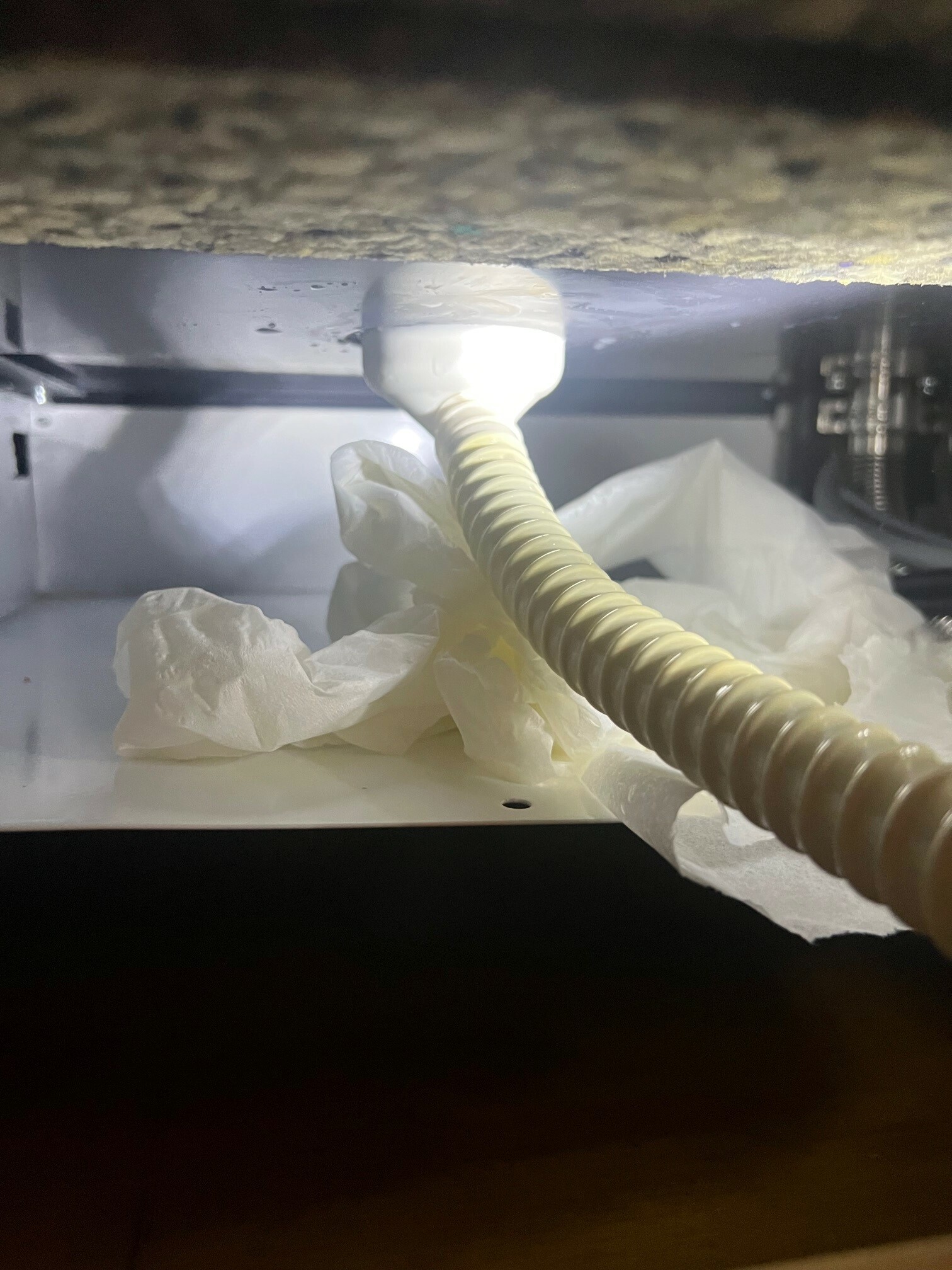

Häromdagen fick jag Högtryckslarm (50) och nu är kompressorn blockerad. När jag gick ner och kikade så såg jag rätt fort att det läckt ner vatten i botten på kompressormodulen (jag har denna separerad och kopplad bredvid istället för ovanpå pga höjdbegränsning i källaren där den står). Så jag öppnade baktill som tidigare när jag bytte anslutningskortet (för givare) förra året. Såg att det låg lite vatten i "kanalerna" runt kanterna. Se bilder. Det kom en hel del vatten runt öppningen i botten när jag "juckade" på slangen där kondensvatten ska avledas genom. Jag torkade upp och tog bilder på baksidan av kortet för att se om det låg vatten på det, men var svårt att se. Ser inte korroderat ut vad jag kan se. Förra året när jag var i dialog med Nibe så sa de att det inte skulle finnas vatten här när jag ifrågasatte placeringen av detta kretskort (så sjukt idiotiskt placerat). Men vatten tar ju sig överallt, så om VP jobbar hårt och det bildas en del kondensvatten så tar det ju sig dit oavsett?
