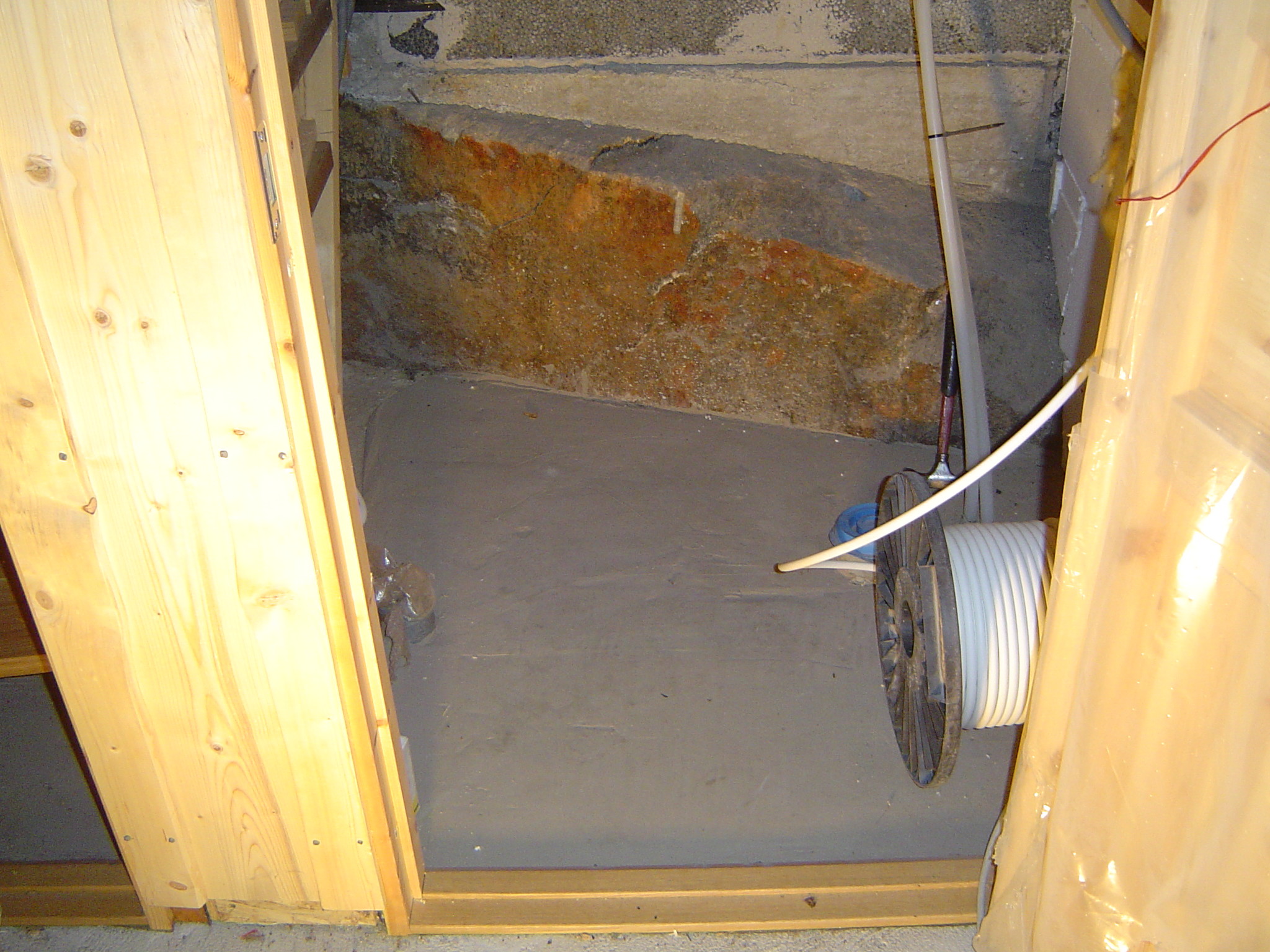

Avlopp i golv helt felplacerat.
Första flytspackling jag gjort blev riktigt dålig...…..
Trångt, för trångt för en vanlig spoltoalett, så det får bli en urinoar. Felplacerat avloppsutrymme med första försök till flytspackling och angränsande betongplatta.
Förutsättningar:
25kvm betongplatta i övrigt, som bara kommer slipas, ingen ytbehandling utom dammbindare.
10cm betongplatta.
10cm frigolit på grusbädd.
Jag vill lägga plastmatta på detta golv, finns några risker med 1kvm plastmatta på golvet avseende fukt underifrån?
BirgitS
Nej, du har ju en isolerad betongplatta och inte en som ligger direkt på marken.
