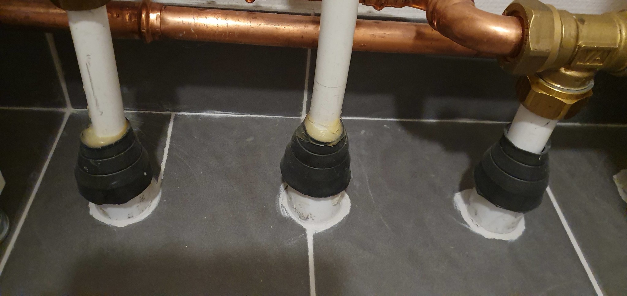

Vattenrören är ju under all kritik. Minsta avstånd är 60mm ifrån vägg. Dessutom bör skyddsrören tätas med silikon eller liknande. Blir det läckage är tanken att det ska rinna utanpå pvc röret och ned på golvet inte ner i röret och plattan.

Vissa punkter i besiktningen kan man inte direkt åtgärda, exempelvis så konstaterade besiktningsmannen att vattenledningarna (tillförsel till värmepumpen och till vattenfördelaren) ligger 1/3 in i väggen, vilket är stridande mot gällande branschregler
Det bör inte komma några rör genom golvet öht, med undantag för wc-anslutning och golvbrunn.
Filler in angående badrummet, hur såg det ut på era bygglovsritningar? Där bedöms ju tillgängligheten. Fanns duschväggen med på planritningen? Ett badrum ska ju alltid vara tillgängligt.
Jag trodde det handlade om glasväggar, monterade i skenor...
Rören får abslut inte se ut så där, uppfattade att det var rör helt inne i väggen. Bortsett från regelbrottet, så var det rätt fult gjort vid genomföringen. Jag antar att rören kommer upp i tvättstuga eller liknande rum? Inte i ett rum med dusch? Och inte ett helt torrt rum?
När det gäller rörgenomföringen så bryter den inte bara mot säkert vatten, utan även branschreglerna för plattsättning. Det visar att entreprenören saknar baskunskaper om hur man bygger våtutrymme.
Duschväggen är lite samma sak, entreprenören borde veta att man inte kan ha en vägg sådär.
Duschväggen kan ev. bli ett problem för dig. Det bryter mot villkoren för bygganmälan, hade du haft den på ritningen skulle du inte fått starttillstånd för bygget. Vid en totalentreprenad ligger oftast villkoret att det skall finnas bygglov på dig som byggherre. Så formellt ligger det på dig att säkra att bygglov finns för ändringen. Men entreprenören borde inte acceptera att göra en ändring som inte först får OK av kommunen.
Den här rörgenomföringen, är den i ett badrum, eller är det "bara" en tvättsuga?
Du menar väl inte att matningarna till värmen (som ts tagit bild på) kommer upp ur badrums golvet? Jag tog för givet att värmepumpen stod i typ tvättstugan och där finns det inget fel i att ta upp matningar? Varför tror du att det sitter pvc rör runt dem? Jo slätände dvs plattsättaren kan sätta sina manschetter utan problem och det är fullt godkänt 60mm minst ifrån vägg samt 100cc mellan rören så är allt i sin ordning.

Bifogar en bild på hur våra rör i tvättstugan såg ut efter att dom fixat rören.
  • Rörinstallation i en tvättstuga med kopparledningar och vita PVC-rör genom golvet, säkrade med svarta gummikopplingar.
