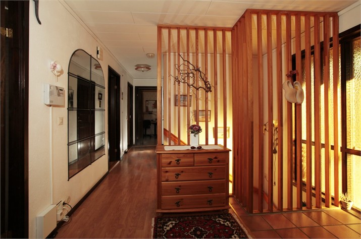

sitter det på väggen. Sector Alarm sitter klistrat på huset, men dom vill jag inte ha med att göra. Kan jag använda larmet som ett lokalt larm?
Till larmet är det kopplat en extern GSM-modul.
Verkar vara detta larmet: POWERMAX.jpg
Och så här sitter det i huset. Misstänker att burken nere vid golvet är GSM modulen:
Någon som har mer info??
reset gör du genom att bygla om res på baksidan av centralen (raderar allt), default masterkod 1111 default installatörskod är 9999. finns manualer på nätet visonic powermax heter larmet, japp ser ut som en gsm, släng i ett nytt simkort utan pinkod och programera in de nummer du vill ska ringas upp vid larm

Ringde Sector Alarm och dom konfirmerade att det var en GSM modul.
