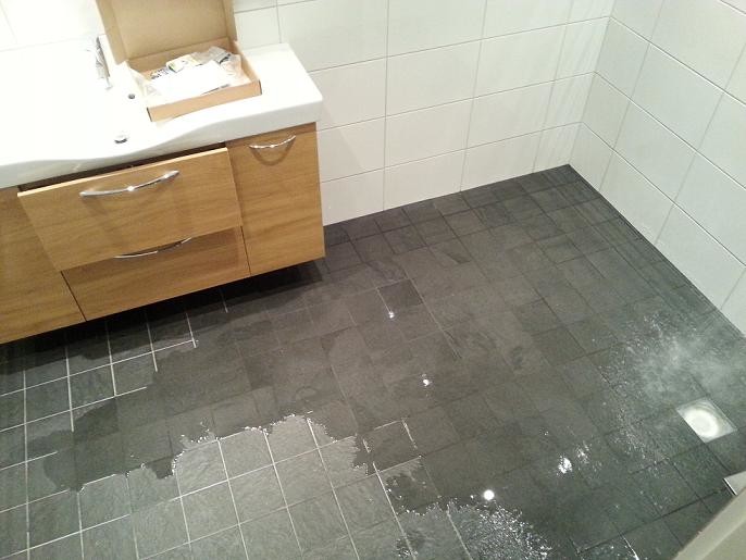

För att göra en lång historia kort så kör jag punktform.
*Nytt hus byggs
*Badrum får fel ytfall, tätskiktet under plattorna har rätt fall men plattis skyller på vår designbrunn att han pga den fått baka upp plattorna så mycket att fallet blivit för litet/fel.
*Plattis lyfter plattorna i ca 2/3 av badrummet (ej i duschdelen) och bakar upp ännu mer med fix.
Nu är han klar och jag gör mitt obligatoriska test, tar av brunnslocket för att slippa diskussionen om att det skulle vara "designbrunnslockets" fel och slår på duschen. Vrider på till första stoppet, det går alltså att vrida på ännu mer om man vill men får ändå resultat enligt bild.
Jag har mätt så gott jag kan och kommer fram till att det är under 7mm/m, men det är inte lätt att mäta fall har jag lärt mig...
Därför kommer nu frågan, om fallet skulle vara enligt minimikravet, finns det ens en suck i h-lvetet att vattnet skulle flyta ut så som på bilden?

Ett test med sprutande dusch är ju inte helt rättvisande eftersom vattnet kommer ut med tryck och "knuffar" iväg redan liggande vatten. Det är när du stänger av duschen du kan se vart vattnet tar vägen. Då ska det rinna mot golvbrunnen men p.g.a. struktur i klinker och ytspänning kan det bli kvar. Huvudsaken är ju att det inte rinner bort från golvbrunnen.
Men på den där bilden rinner ju uppenbarligen vatten bort från brunnen, den lilla floden som passerat tvättstället har ju knappast stänkt dit, det ser helt klart ut som att vattnet rinner. Med andra ord finns ett fall som lutar åt fel håll.
Hur det set ut om du slår av duschen och väntar 5 min, fortsätter vattnet att rinna åt något håll, blir det stående i svackor?
Tror det Anders07 menar är att så länge duschen är på så trycker det landande vattnet bort det som ligger på golvet samt att vattnet kommer ju med tryck på utsidan brunnen på bilden vilket hindrar vattnet att rinna mot brunnen samt får det att välja någon annan riktning...vilket i detta fall blir från brunnen. IÄven om fallet är rätt så kan det bli så där om fallet är väldigt på gränsen, för så länge duschen är påslagen så byggs ju vattenmängden som trycks iväg på och blir större..
Fortsätter vattnet bort från brunn även då duschen stängts av så är det en helt annan femma.

Stänger man av duschen så rinner vattnet tillbaka ner i brunnen, så det finns ett fall åt rätt håll. 2h efter att man stängt av så har allt torkat bort förutom i den fåran som har ett för litet fall och på vissa ställen även plant, men inte bakfall (enligt mina mätningar).
Att vatten trycker undan vatten är självklart, därför jag undrade om någon har liknande erfarenhet. Att man varit missnöjd, tagit in besiktningsman som konstaterat att fallet är ok trots att det rinner iväg långt ifrån brunnen.
Vi kommer nu att ta in en oberoende besiktningsman som får titta på det förhoppningsvis nästa vecka.
Hur det än går kommer jag att hävda att vi inte har ett funktionellt badrum mot vår husleverantör och så får vi se hur rakryggade och ärliga de är.

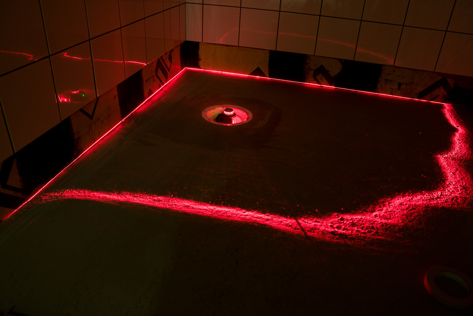

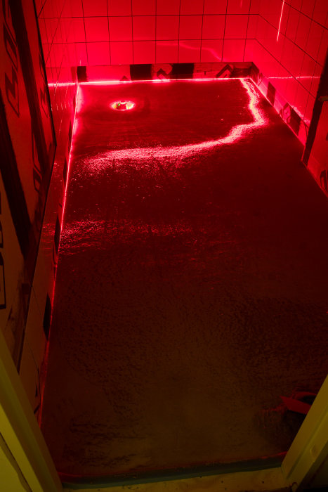

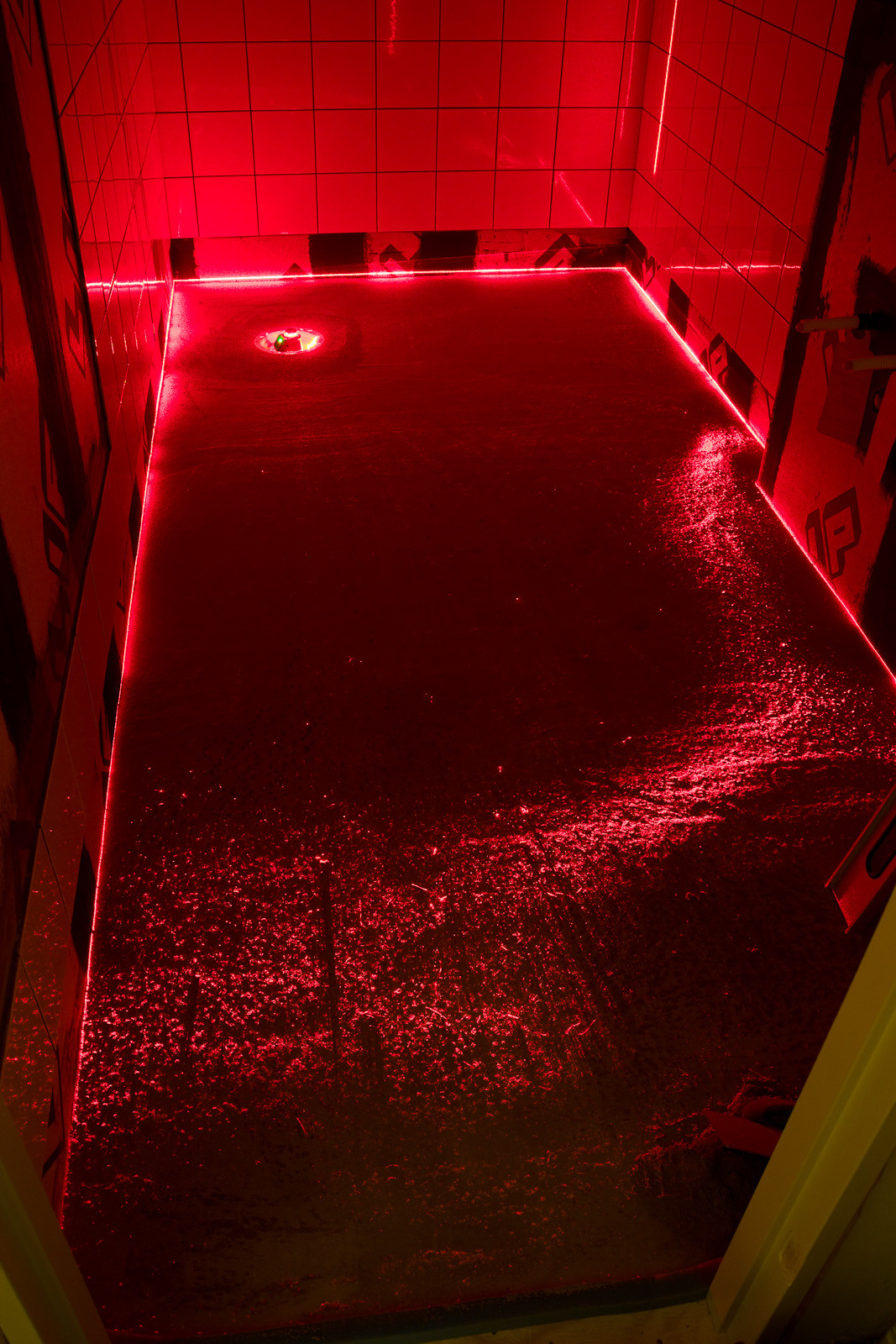

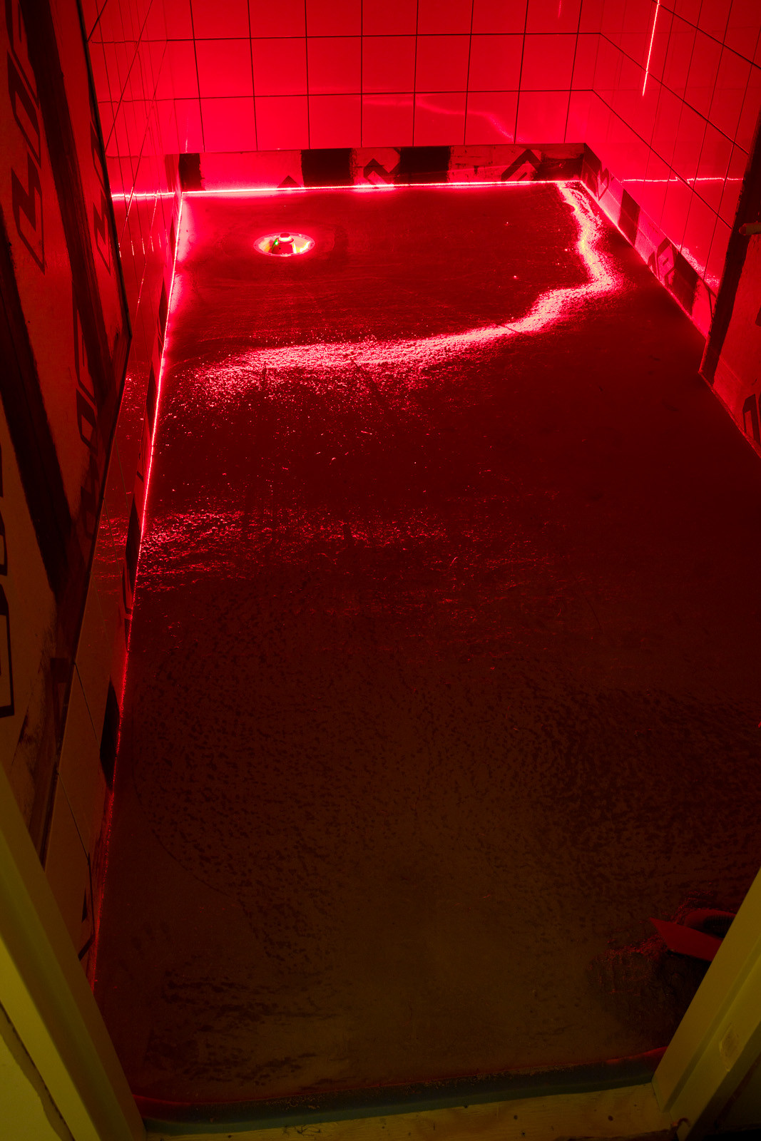

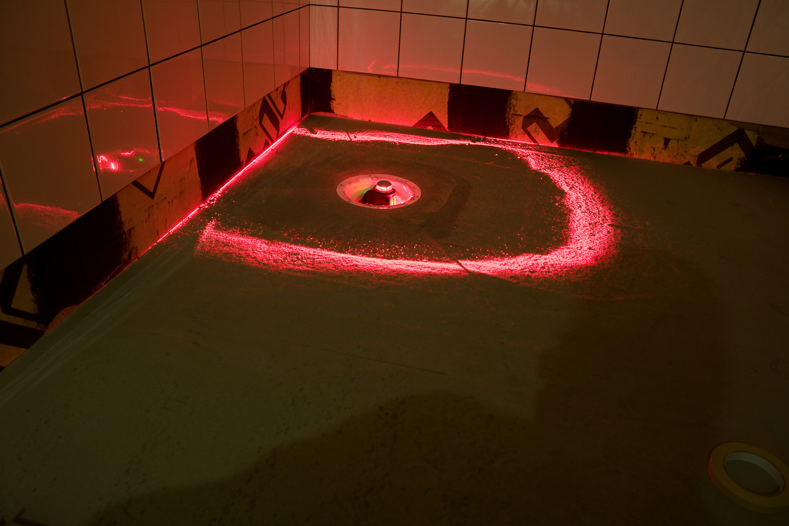

Med ett laserpass kan du mäta lutningen (eller rättare sagt höjd över golvbrunnen var du vill). Ställ laserpasset med horisontell laser så att den sveper både över golvbrunnen och problemområdet. Mät sedan hur långt under lasern golvbrunnen är. Sen kan du mäta på andra ställen i badrummet hur långt under laserstrålen golvet är där.
Tänk på att om du flyttar laserpasset så måste du ta ett nytt referens-mått vid golvbrunnen.
På sidan 8 här kan du se hur högt över golvbrunnen golvet ska vara på olika mått från golvbrunnen. http://www.bkr.se/fileArchive/branschregler/BBV för webb.pdf Alternativt här på sidan 9, figur 5. http://www.gvk.se/media/3470/Säkra Våtrum - september 2011 - utgåva 4.pdf (Problemet är lite att branchreglerna bara beskriver kraven på lutning för tätskiktet och inte den färdiga ytan efter klinkers.)
Hittar du punkter som med laserpasset som inte är tillräckligt högt över golvbrunnen så markera ut dem. Det står ju också (i GVK) att "Fall bör utformas så att konstruktionen inte förhindrar vatten från att rinna ner i golvbrunn. Kvarstående vatten, till följd av ytspänning, får avdunsta/torka upp, alternativt avlägsnas med gummiraka eller motsvarande." Det måste ju gälla det färdiga golvet inkl klinkers!
