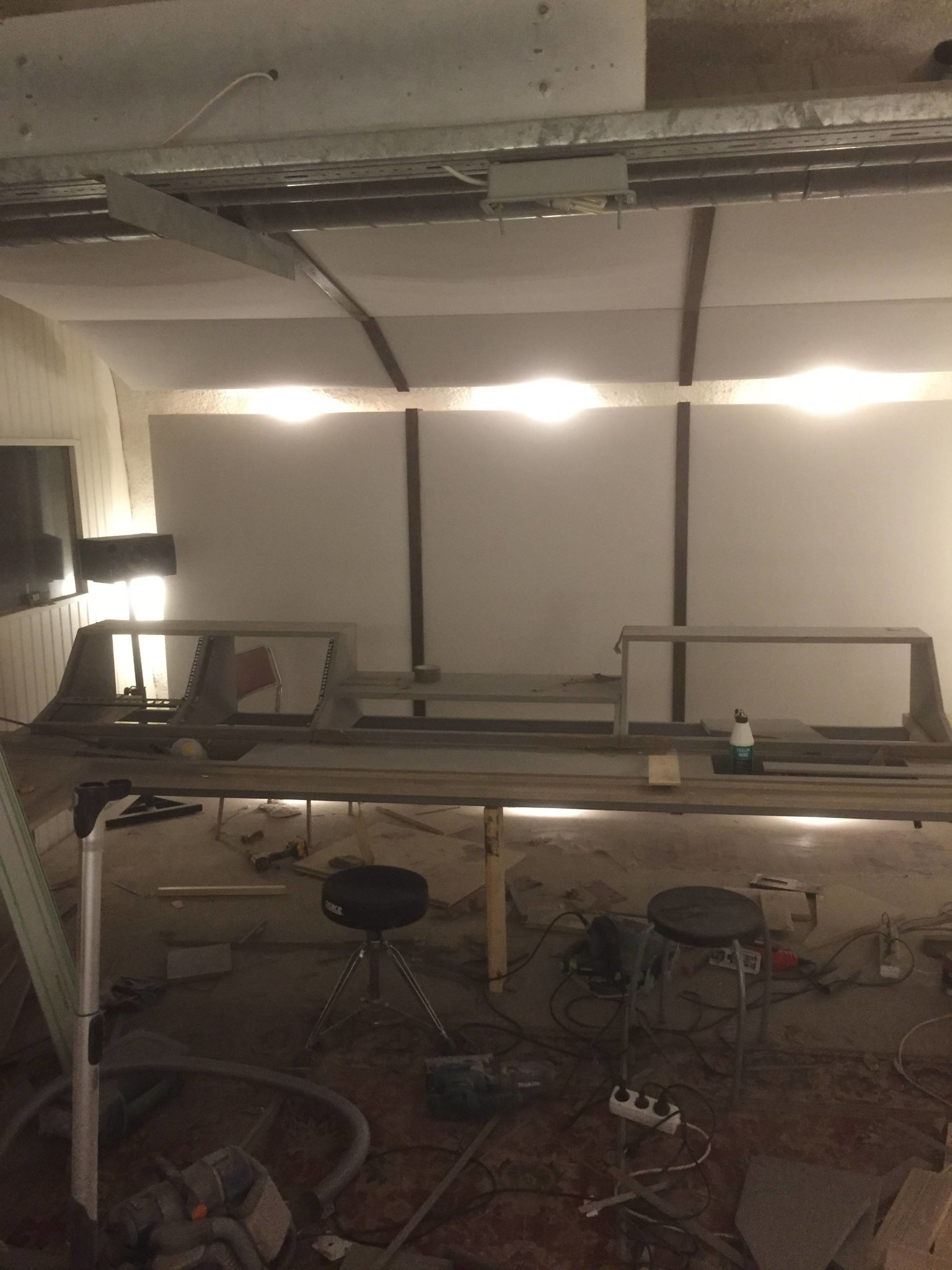

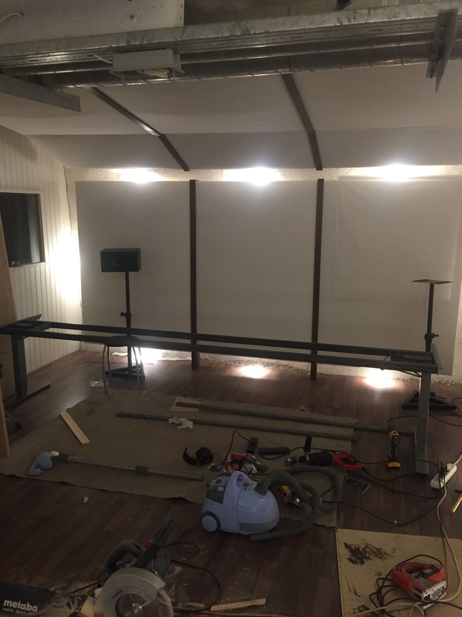

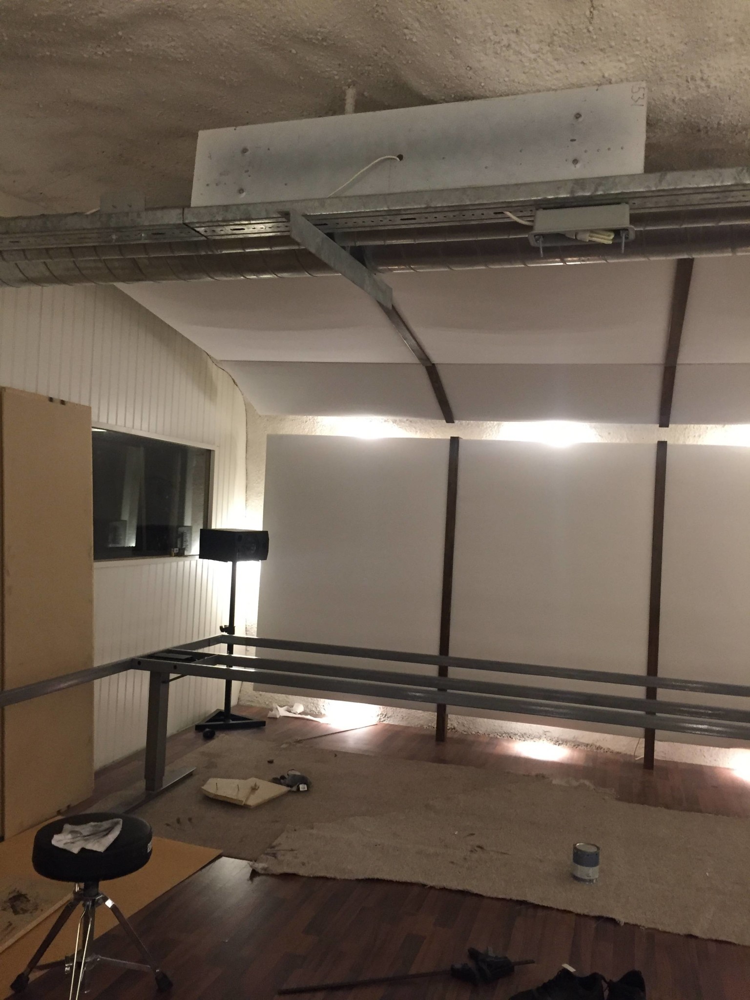

Blev till att köpa stålprofiler istället så de går längs hela skivan. Myclet kvar men en liten update.
  • Renoveringsarbete med stålprofiler, verktyg och material spridda på ett bygge inomhus.
  • Renoveringsprojekt med stålprofiler längs en träskiva, verktyg och byggmaterial på golvet.
Pagno

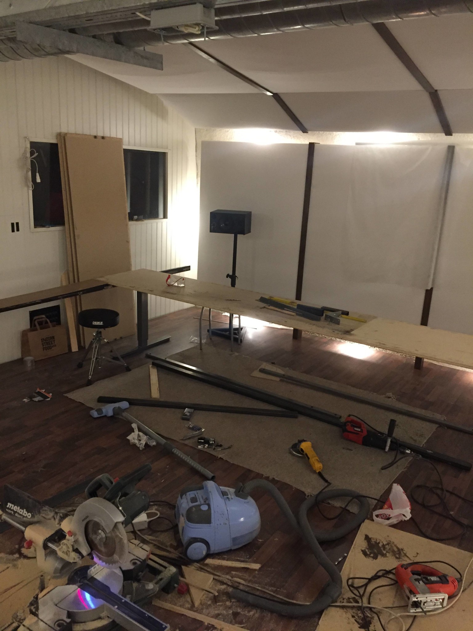

Nu är den bakre stålbjälken på plats. Den kommer rackmöblerna vila på.
Har även målat stålet så stt det inte rostar men framförallt så man inte ser ut som en sotare så fort man rör dem!
  • Målad stålbjälke installerad i ett rum under konstruktion, med verktyg och målardosa på golvet.

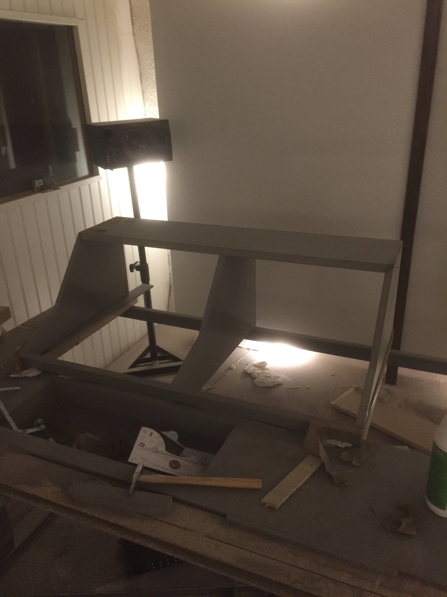

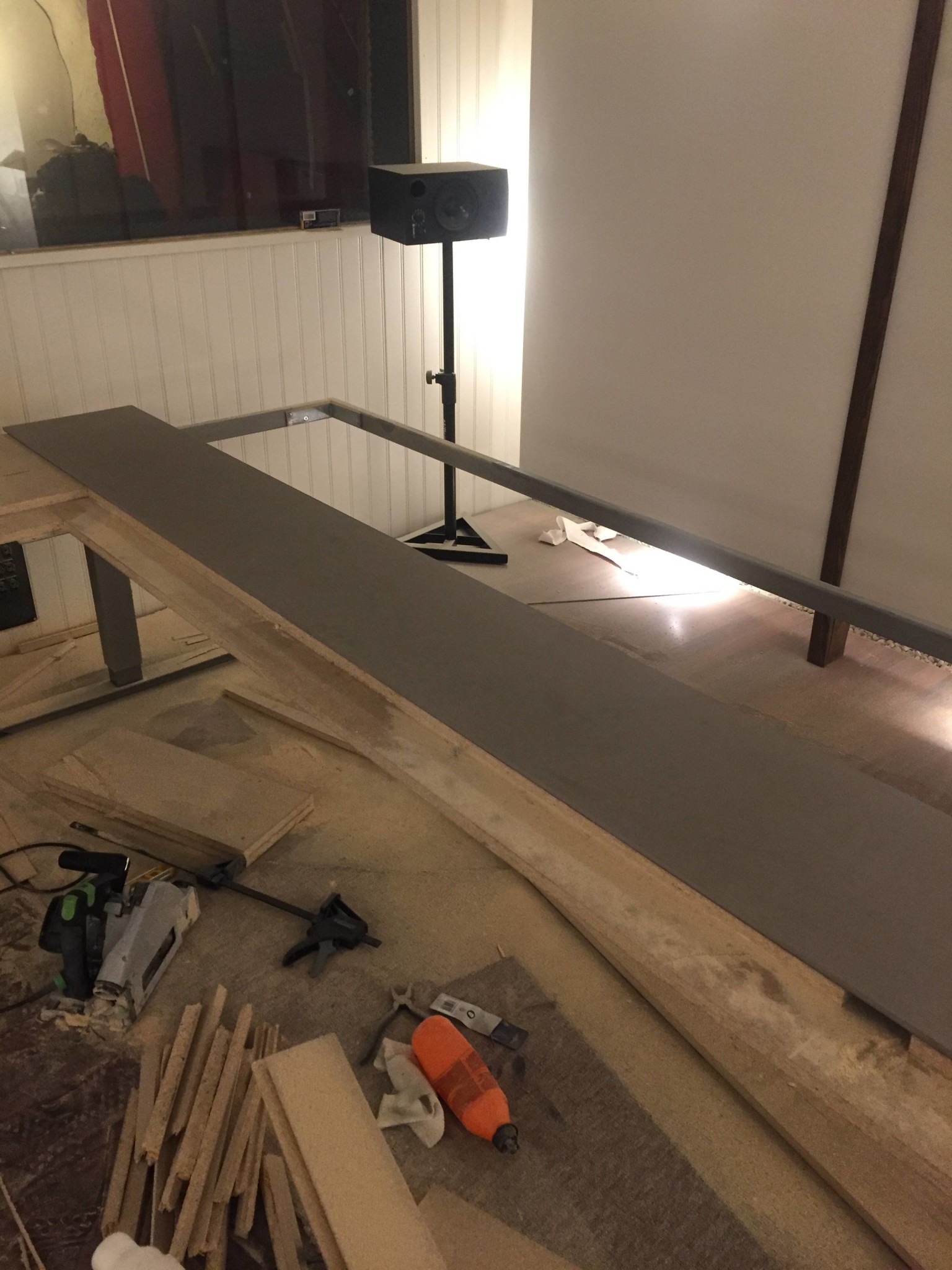

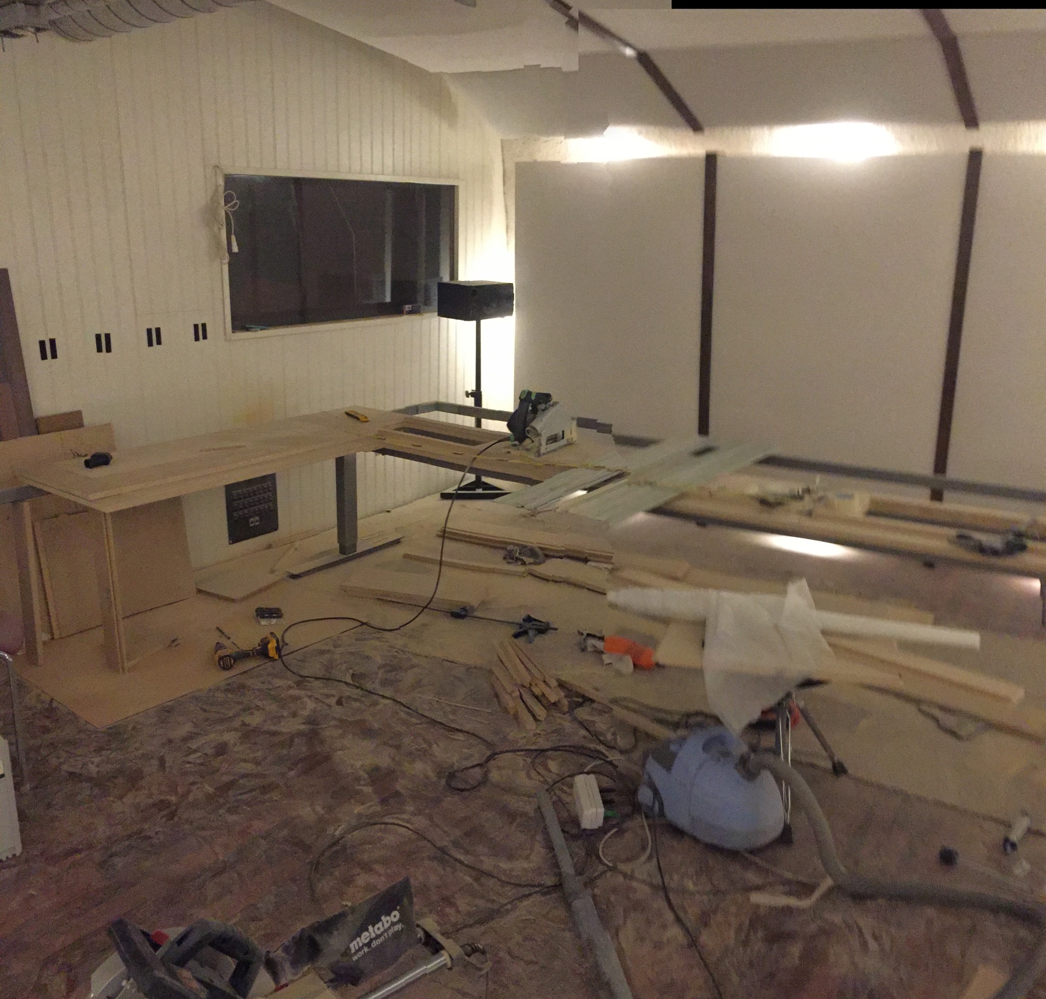

Så lite framsteg.
Nån som har tips på slutfinish på Valchromaten? Köpte ljusgrå skiva och vill hålla den så ljus som möjligt.
Sett att olja gör så att skivan mörknar ganska mycket. Sidenmatt lack kanske?
  • Pågående arbete med ljusgrå Valchromat-skiva, verktyg och träramar på ett golv under installation.
  • Interiörbild av en pågående renovering med ljusgrå Valchromat-skiva och verktyg utspridda i rummet.
  • Ljusgrå Valchromat-skiva på uppkantade arbetsbänkar med verktyg och byggmaterial runtomkring.
Hedens

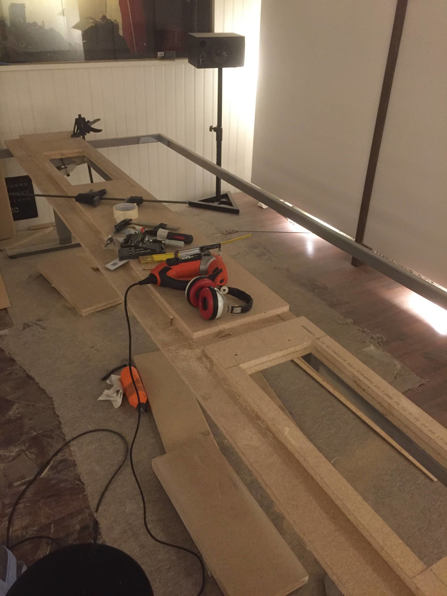

Börjar arta sig... två till ska snickras ihop.. såingen som hade tips på slutfinish? Hårdvaxolja? Lack?
  • Obehandlat träbord under konstruktion i en verkstad med verktyg och byggmaterial utspridda omkring.
Hedens och 1 till
Osmo skriker flertalet, själv vet jag inte tyvärr.
Vill bara säga: grattis, snyggt bygge! Ser gediget ut.
Ser fram emot bilder på slutresultatet.
//Ronnie
Tack @Pysslarn
Ska testa lite Osmo då! Har en burk någonstans!

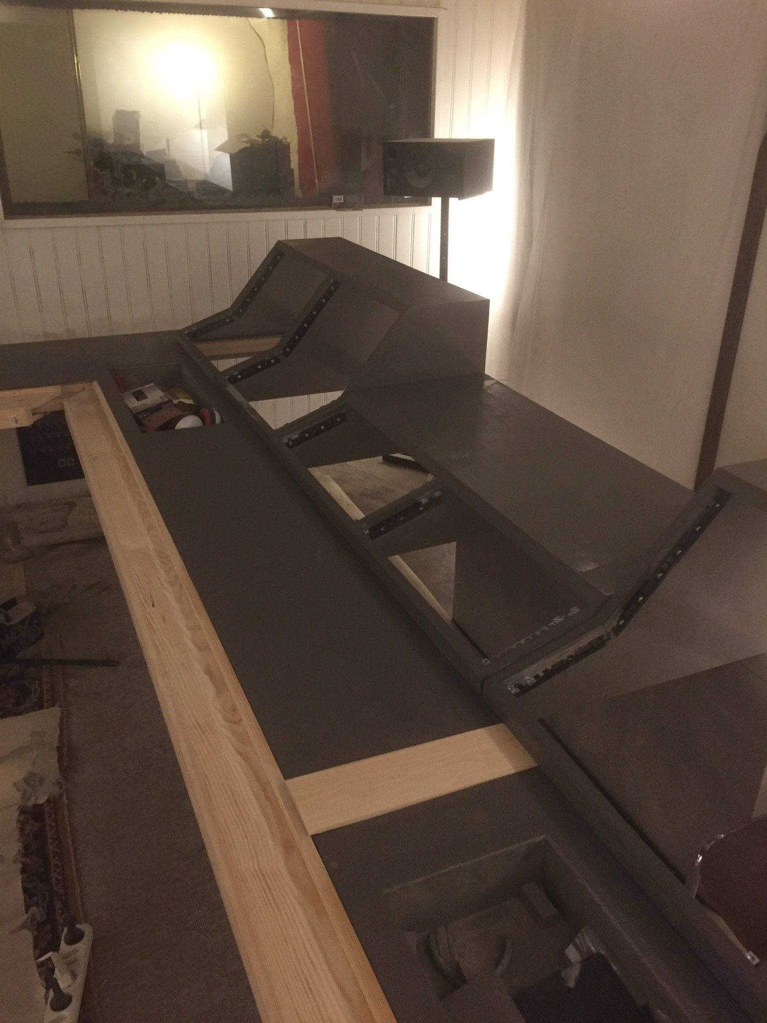

Tills dess lite mer uppdatering.
Ska såklart slipa och fintrixa med det så brännmärket bland annat försvinner etc innan jag Osmoar!

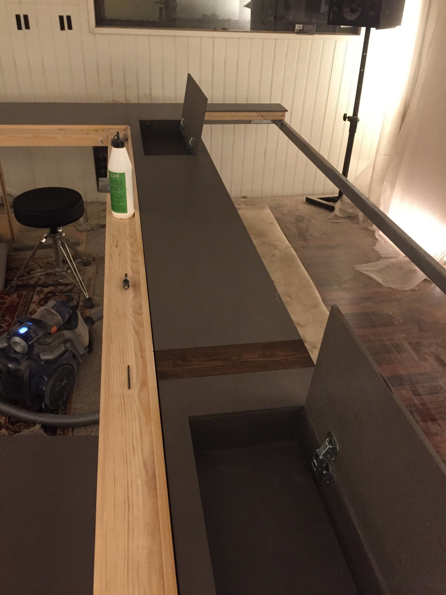

Så! Jag kör på Osmo!
Några tips på vilket papper jag ska slipa med innan första lagret åker på?
Första lagret Osmo sidenmatt ofärgad! Erfarenhet är att den ljusnar en del när den torkat..
Slipade med 120 papper innan..
Också påbörjat det som ska bli armstödet.
  • Träyta behandlad med Osmo sidenmatt olja, halvfärdigt armstöd synligt.
Blir fint det där! Bra jobbat!
Tack! @Hedens

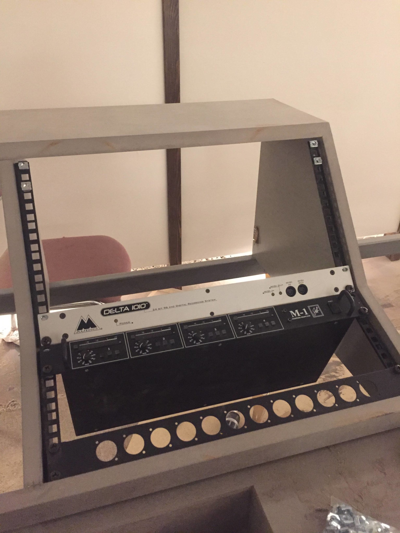

Imorn går utrustning in i racken och bordet är mer eller mindre klart! Minus armstödet som jag beställt skumgummi o annat till!
  • Nästan färdigbyggt bord i ett rum med verktyg och utrustning redo för installation.
snuttekudden och 1 till
Ska bli kul att se det med teknik i, ta gärna lite bilderbok studion i sin helhet sen så man får känna hur det tar för sig.

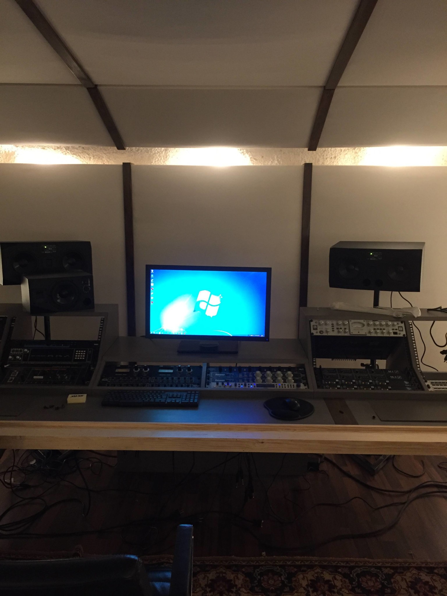

Rätt dålig bild men det mesta är inmonterat. Täckplåtar skaffar jag till de överblivna racken tillsvidare men det ska fyllas i med annat smått och gott såsmåningom!
Ny lite större skärm skulle inte skada heller!
