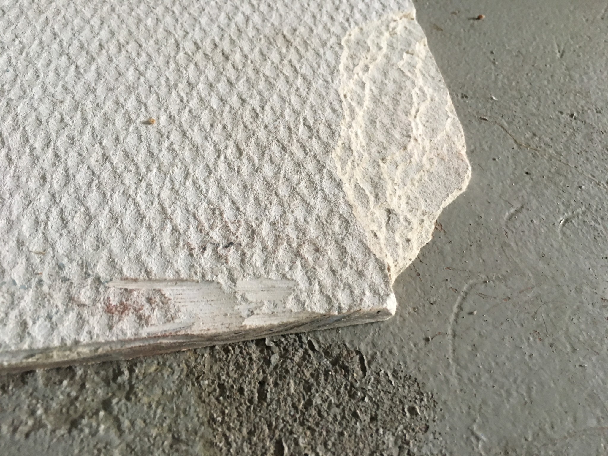

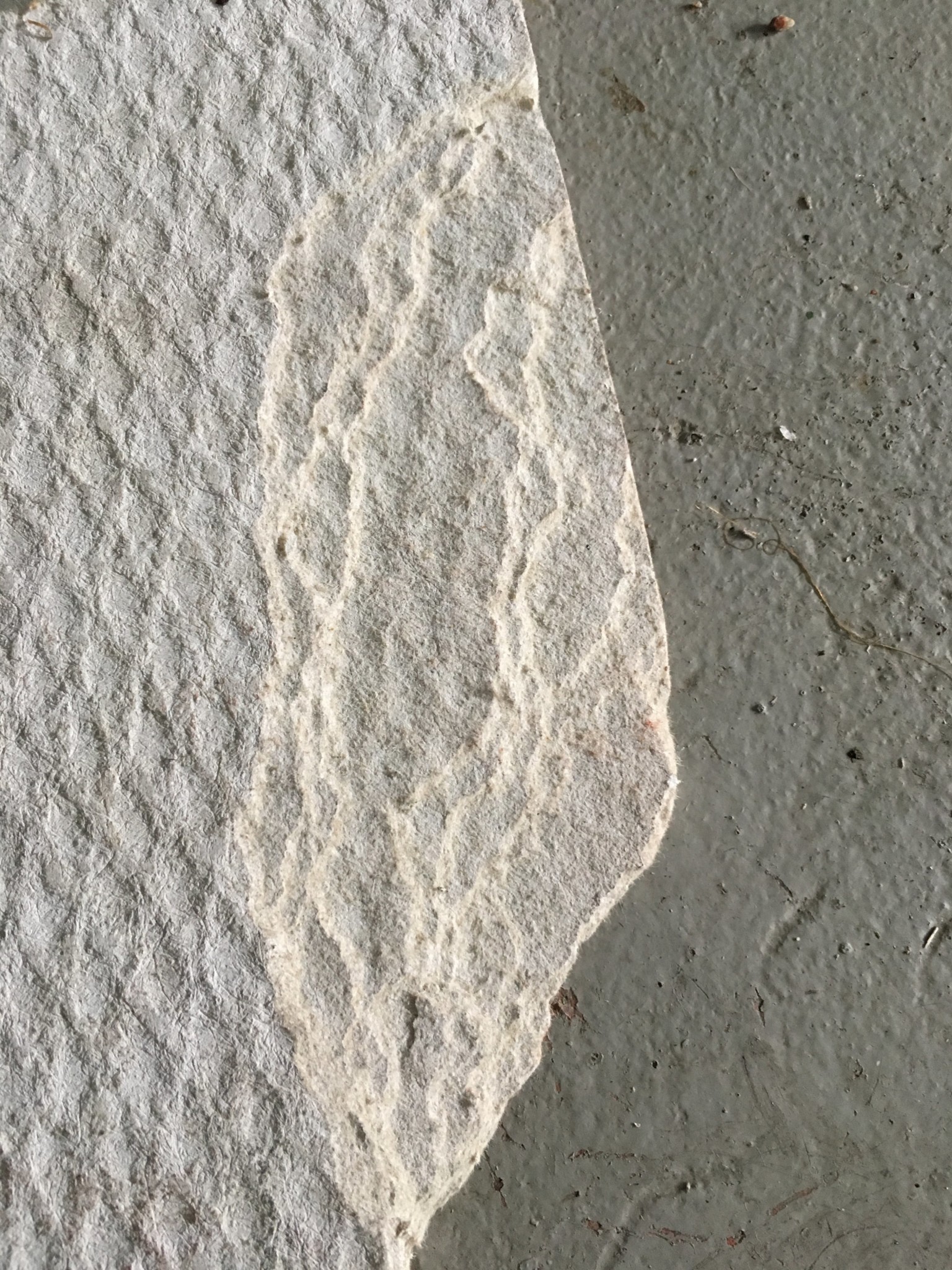

Någon som vet om det här är eternit?
Vet att det ser ut som de men tycker att plattan ser så ny ut och ljus i färgen.
Det ska finnas vissa ersättnings material till eternit kan det här vara det?
Hittade två sådana plattor ställda mot en vägg i källaren i mitt nyinköpta hus.

Det är nog ingen som kan säga med 100% säkerhet men nog är det högst troligt att det är eternit.
Oavsett om det är det eller inte så är det bara att spraya den med vatten, stoppa dem i en plastpåse och lämna på återvinningscentralen. Vattensprayningen är för att den inte ska lämna damm i onödan.
Att transportera två plattor till tippen är ofarligt, det är bearbetning som ger dammnivåer som kan vara riskabla.
Kontakta personalen när du kommer dit, så tar de hand om det.

Har lämnat de på tippen.
Nu återstår att våttorka utrymmet där de stod.
Har köpt en halvmask med P3 filter eftersom att jag inte vet om det finns asbestdamm där.
Tagga ner lite... det är verkligen en bra inställning att ha respekt för asbest men utrymmet är ingen dödsfälla för att det har stått två plattor mot väggen där. Som ovan nämnts är det en annan sak om man börjar såga i grejorna så att dammet flyger som ett yrväder. Att lugnt och sansat forsla bort två plattor förknippar jag med ungefär lika stora risker som att sitta framför skärmen och knåpa ihop detta inlägg.
