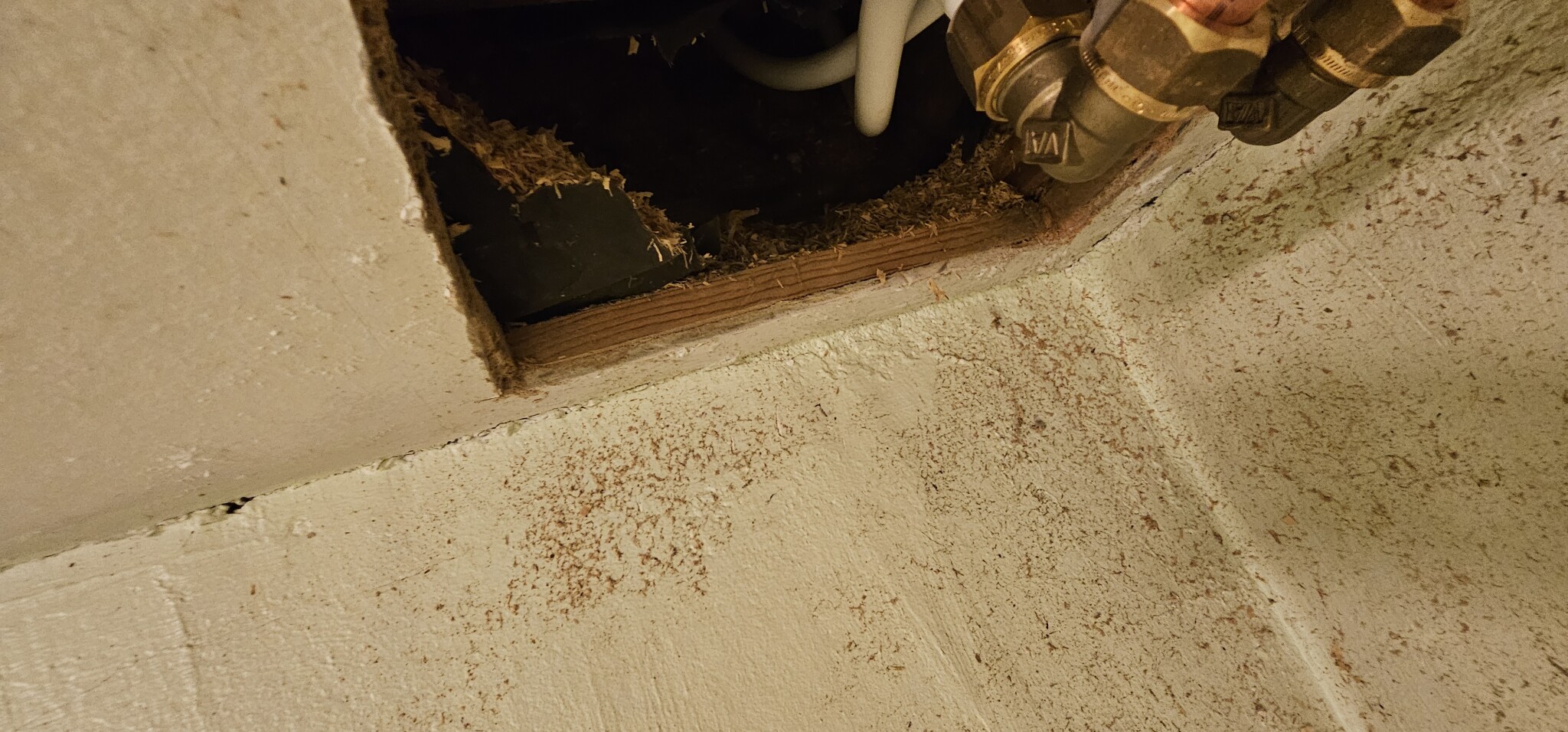

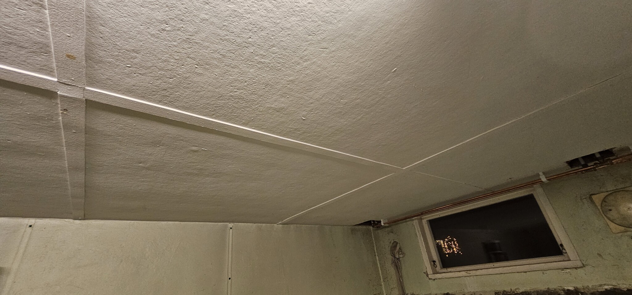

Har eternitplattor i taket se bild
Vet att alla byggen är olika men vill gärna höra erfarenheter.
Någon som har haft liknade, tänkte hur de sitter. Ligger plattan vilande mot skenorna eller fastlimmande?

Dom är säkert skruvad i kanterna och en list för att dölja skarven. Vad frågans mening, att ta ner dom eller vad.
Tänkte ta ner dom för jag ska spåra för spottar i taket och har inte den höjd för regla på med 45 🙈
Sofia888
Att ha eternit i taket i källare, brukar vara att det är ett pannrum, brandskydd som i äldre dagar. In liten överraskning kan det bli. Samt att det inte är bra att jobba med det. Under så är det med säkerthet ett brädtak och ovanför kanske sågspån. det går inget bra att försöka spåra något. Så det blir nog att tänka om lite, det med infällda spottar blir nog mer jobb än du anar.

Ok tack för din input, kanske bättre regla upp iaf gilla läget med höjden. Eternitplattorna bygger inte direkt mycket kanske 1cm.
Va tror du om spraya med vatten/diskmedel mot plattorna o centralfläkt hyra & mask o overall o borra hål istället den bit som saknas?
konne
I stället för att riva ner taket, bryt bort läkten, måla det med något som du har över i förrådet, sen en tunn läkt min 16 mm kanske 22 mm och en gipsskiva på det, då finns plats mellan att lägga rör/slang. För att kringgå regelverket bör dom vara i 12 V och då kan man skarva utan dosa i undertaket. Lågt i tak brukar bli några fler och inte så starka, ska gå att dimmra för rätt ljus. 22 läkt och 13 gips ger för inbyggnad 35 mm och det finns dom som klarar det. Det går även att borra upp ett 80 mm hål i eterniten med en dosborr med, men då blir det lite annat med skyddskläder då det innehåller asbets och inte bra att bearbeta, med damm som påföljd. Det blir att välja pest eller kolera med jobbet.

Nej, borra inte hål i dem. Då frilägger du en massa fibrer. Dessutom är det dumt att bygga in dem, när nästa ska öppna taket av någon anledning.

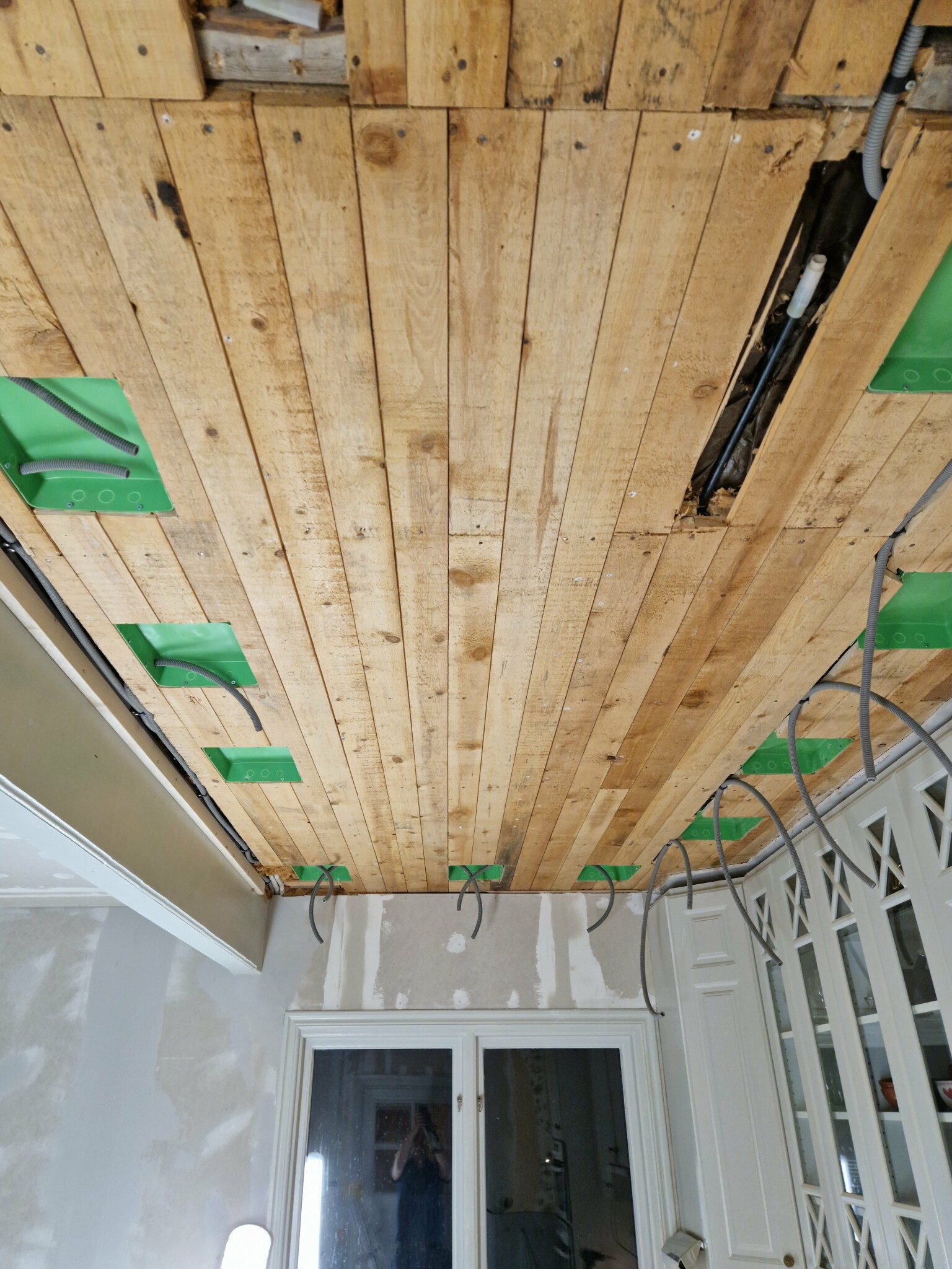

Ta ned dem, antagligen är de bara skruvade och lätta att plocka ned. Ha lämplig skyddsutrustning och se till att inte skada dem. Någon har ju redan sågat i dem för rören, vilket är mindre lyckat.
Efteråt har du nog råsponttak. Jag skulle ta fyrkantiga pottor, markera med en penna i taket och såga ut för dem försiktigt, ta bort råsponten och pressa upp pottan. Är man försiktig kommer isoleringen inte att trilla ned för att vindpappen håller den på plats. Sen kan du antingen fiska flexslangarna till elen över råsponten eller spåra i råsponten. Längs råsponten (tvärs reglarna) får du spåra, enkelt att såga i sponten med en cirkelsåg, tvärs råsponten (längs reglarna) kommer det nog vara relativt enkelt att fiska.
Men det kommer inte att gå fortare än att regla ned, snarare tvärtom, men du sparar 45 mm takhöjd.
Sedan skruvar du gips över alltihop och borrar för spottarna efteråt.
Jag skulle tro att du kan få till det på detta sätt.

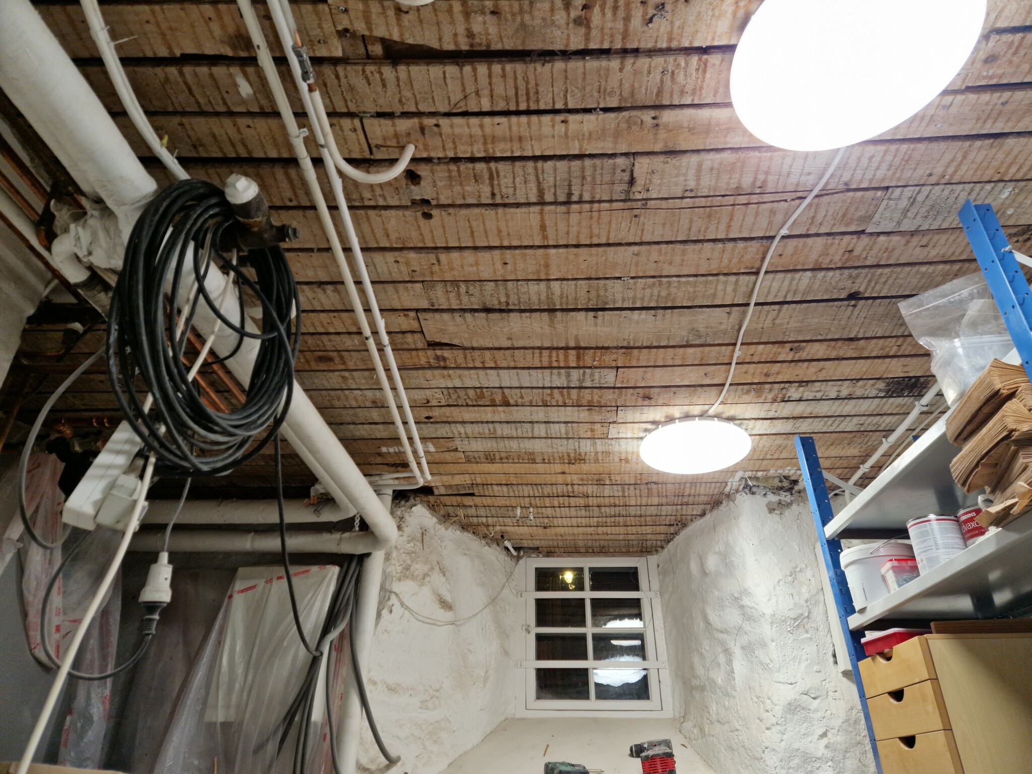

Här är mitt pannrumstak. Huset är dock äldre, så ingen eternit, endast reverterat. Var massor av hål i det efter diverse ombyggnader, så tog ned det och gipsade, enklare än att fixa till, snyggare och gav typ 2 cm extra takhöjd.
