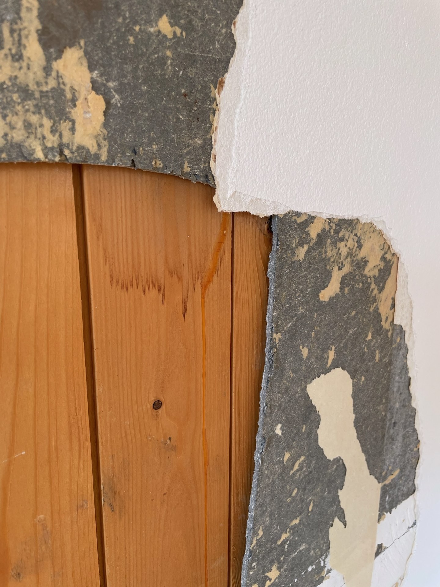

Hittade detta innanför tapeten på en innervägg. Någon som vet om det är eternit?
  • Delvis avlägsnad tapet visar en innervägg med trä och en möjlig eternitskiva.
Kan i det närmaste ta gift på att det är eternit
Vickinho och 1 till
Jo, det lär nog vara eternit.
Vickinho och 1 till
Säger som övriga, ser helt klart ut som eternit.
Vickinho
Har det stått en spis framför?
Ur brandsäkerhet så satte man Eternitplattor på väggen bakom en spis till skydd mot strålningsvärmen.
Vickinho och 1 till
Det går en skorsten genom huset som är i närheten så troligtvis har där varit en spis.
Eternit om det inte är ditsatt efter 70-talet. Det brukar sticka ut lite obrännbara fibrer i brottkanterna.
Försäljning av produkter med asbest i Sverige (undantaget bromsbelägg till fordon) förbjöds 1982.
