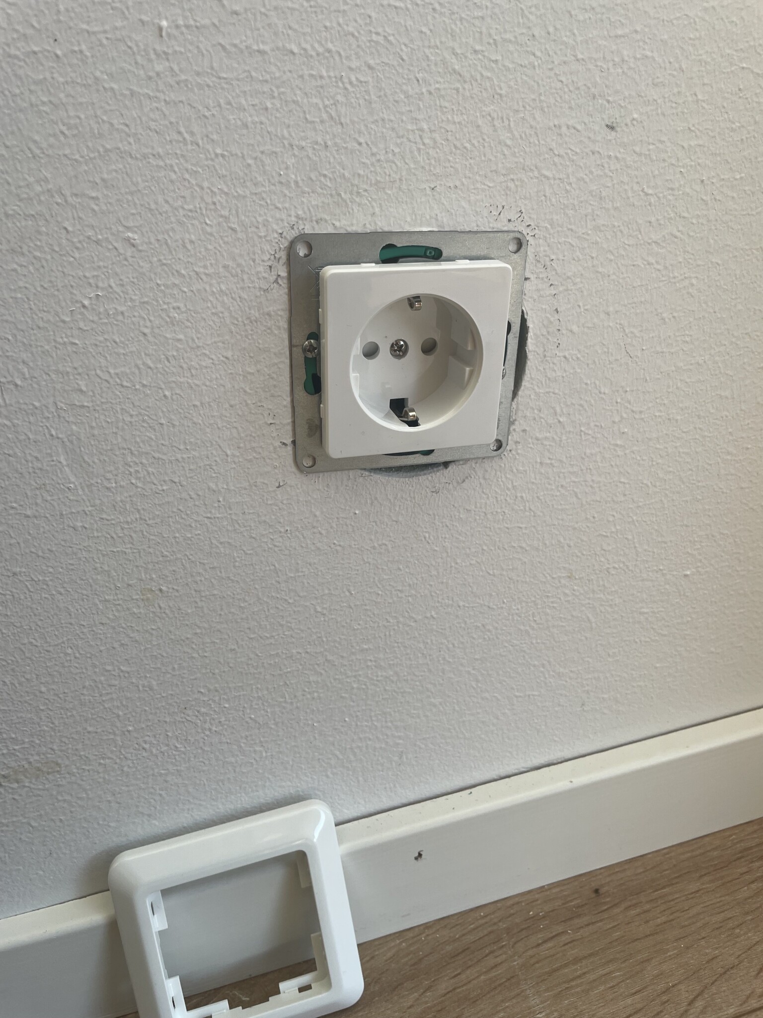

R Riola #1 Medlem · 35 inlägg 22 sep 17:12 Riola Medlem 35 inlägg 22 sep 17:12 #1 Godkänt att montera så här? Detta för att få byrå kloss mot vägg. Ramen hamnar precis i kanten på skåpet. Frågar åt en vän Inloggade ser högupplösta bilder Logga in Skapa konto Gratis och tar endast 30 sekunder
E elmont #2 Medlem · jämtland · 26 944 inlägg 22 sep 17:29 elmont Medlem jämtland 26 944 inlägg 22 sep 17:29 #2 Hälsa din vän att det duger inte, ta bort uttaget sätt ett skruvat doslock. Ps.trådarna i dosan måste kanske skarvas eller demonteras.
