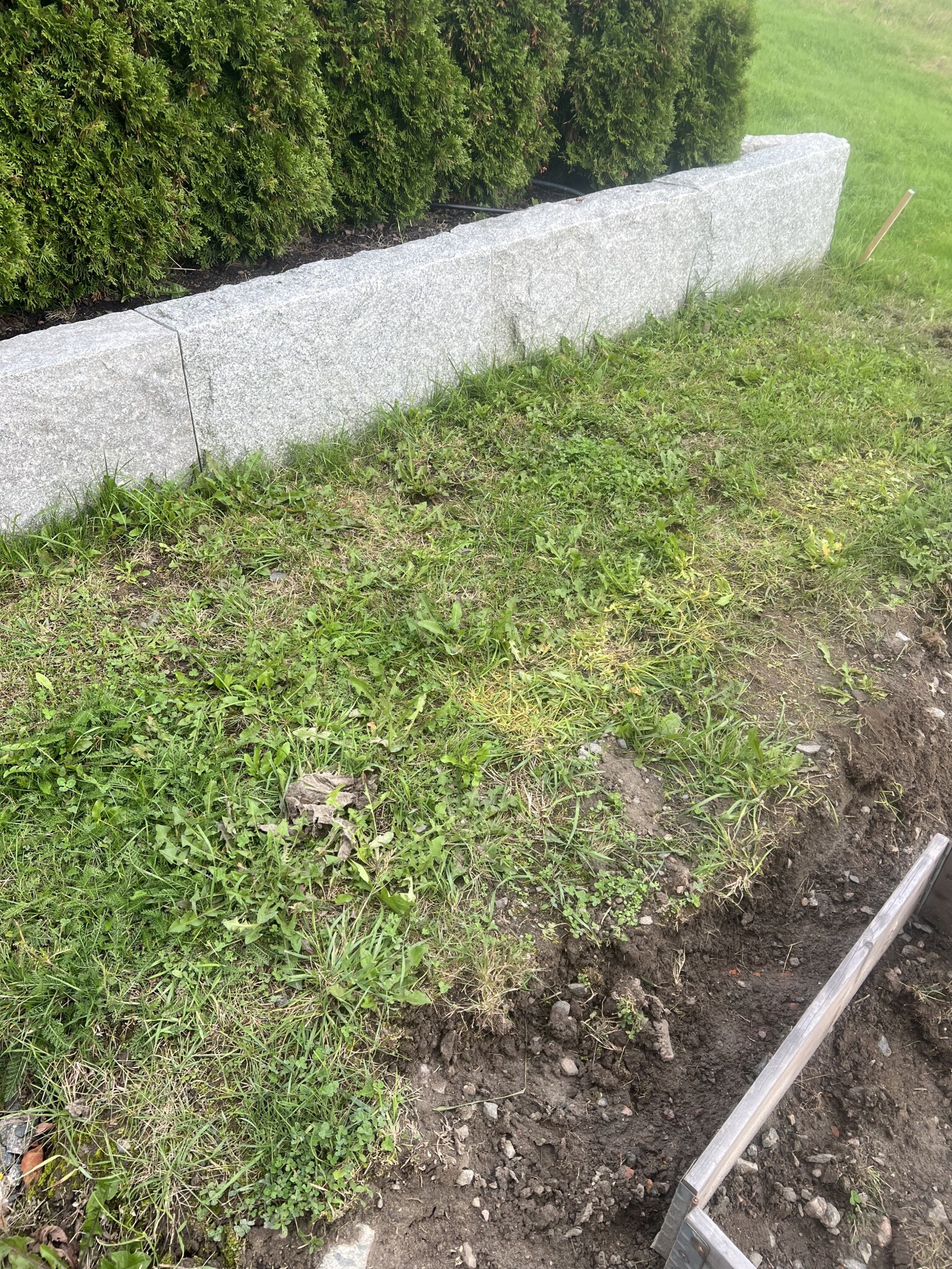

Jag ska anlägga en rabatt framför grannens stödmur i granit och behöver därför ta bort cirka 25–30 cm jord för att få till en bra och stabil botten för rabatten.
Granitmuren är ungefär 1 meter hög och bakom granitblocken är det uppfyllt med jord ända upp till murens överkant. Ovanför/precis bakom muren har grannen planterat Thuja.
Grannens hus, liksom flera andra hus på gatan, byggdes av samma hustillverkare och levererades med färdig finplanering. Grannen vet därför inte hur muren är konstruerad eller hur återfyllnaden bakom och framför muren är uppbyggd.
Det jag reagerar på är att det verkar vara relativt mycket jord framför muren – uppskattningsvis cirka 50 cm. Jag funderar därför på om det kan finnas ett konstruktionsmässigt syfte med att ha så mycket jord framför en cirka 1 meter hög granitmur, exempelvis för stabilitet, dränering eller för att motverka att muren förskjuts/vrider sig.
Min fråga är därför:
Kan jag utan problem ta bort cirka 25–30 cm av jorden framför muren för att anlägga rabatten, eller bör jag vara försiktig med att sänka marknivån framför muren eftersom den befintliga jordfyllnaden kan ha en stabiliserande funktion?
Finns det något särskilt jag bör kontrollera innan jag börjar gräva?

Jag tänker....Bygganvisningar brukar säga att muren skall stå på ca 30 cm djup och 50 cm bred packad makadam och gärna med dränagerör i anslutning. De brukar inte stå djupare än 30 cm och då med makadam på båda sidor om muren.
Gräsmattan behöver bara några få centimeter jord för att klara sig. Så med tanke på murens stabilitet tror jag en grund rabatt är okej ca 50-60 cm från muren, DOCK..
I och med att du troligtvis kommer gräva i rabatten minst varje år tycker jag att ett säkerhetsavstånd på minst 1 meter är lämpligt. Häcken måste kunna skötas och du vill säkert kunna gräva från båda håll. Växterna i rabatten kan hänga ut och vika sig och det ser inte trevligt om de hänger på stenmuren.

Det låter rimligt att en grund rabatt bör kunna fungera, men jag ska definitivt vara försiktig med hur nära muren jag gräver. Jag tänkte börja med att försiktigt gräva fram och kontrollera hur muren är grundlagd innan jag tar bort mer jord.
Bra poäng även kring att lämna lite avstånd för att kunna sköta både rabatten och häcken från båda håll.
Tack för input!

I och med att du troligtvis kommer gräva i rabatten minst varje år tycker jag att ett säkerhetsavstånd på minst 1 meter är lämpligt. Häcken måste kunna skötas och du vill säkert kunna gräva från båda håll. Växterna i rabatten kan hänga ut och vika sig och det ser inte trevligt om de hänger på stenmuren.Hade tänkte lite olika perenner men nu blir det att ta bort 10 cm av befintlig jord samt fylla på 20 cm så det blir 20 cm att växa i. Får se vad det landar iZ z_bumbi skrev:![]()
Med lite tålamod behöver du inte alls gräva för att anlägga en rabatt. Lägg kartong/tidningar och fyll på ny jord ovanpå. Du kan plantera direkt eller till våren. Gräset hinner kvävas innan pappen ruttnar bort.
Bra ide att inte gräva alls, ogräset dör under tidningar men det finns ett annat problem också. Tujahäckens rötter finns på din sida också och du kommer att skada dem när du gräver. Tuja har relativt ytliga rötter och kommer att konkurrera med de växter du planterar på din sida. Så...de växter du sätter i rabatten bör kunna konkurrera om näring och fukt med den bakomliggande tujahäcken.
