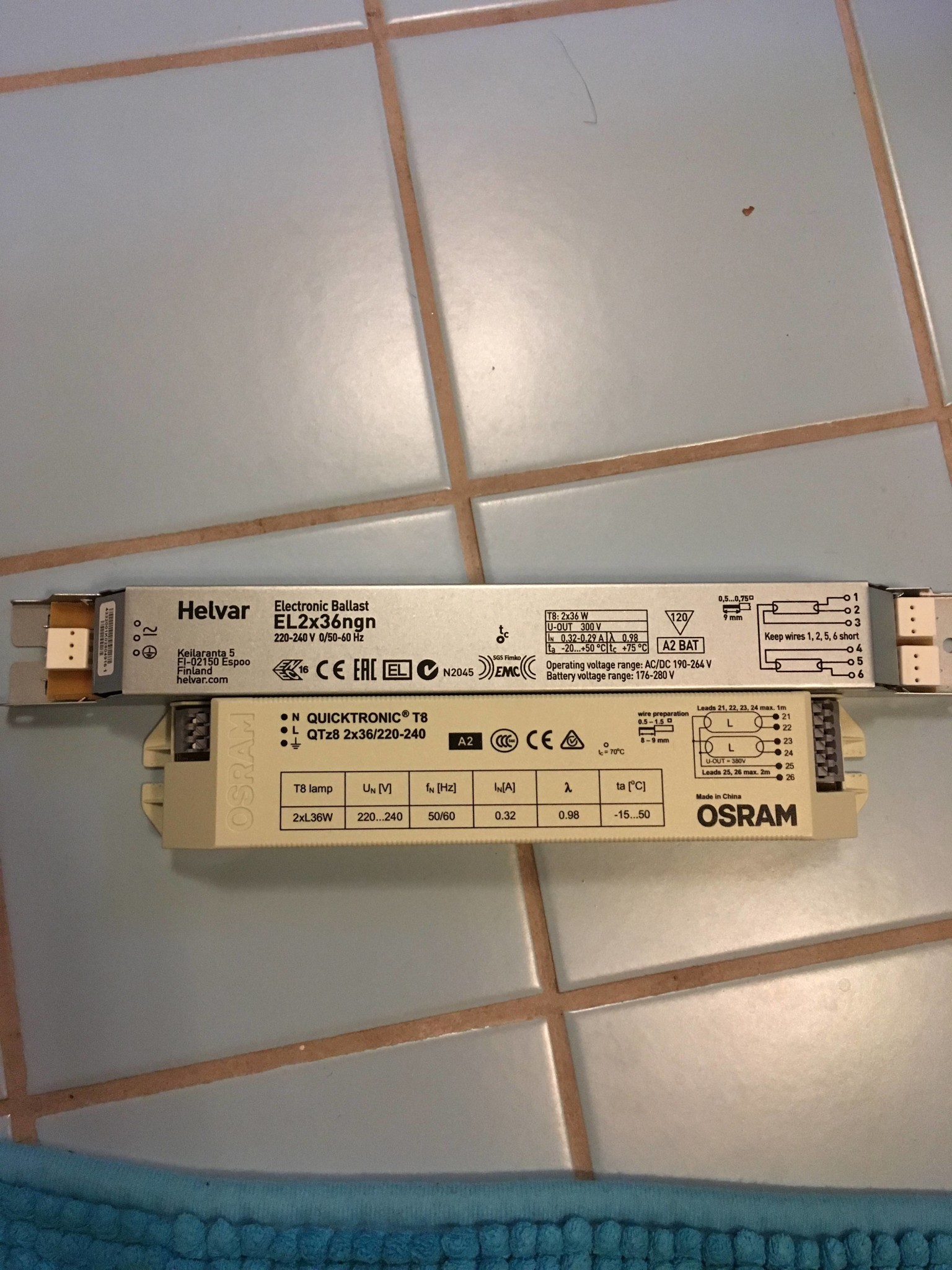

Helvar och Osram elektroniska drivdon bredvid varandra på ett kaklat golv.
hej hallå,
Helvar är det nya Osram är det gamla trasiga. Kommer det fungera elektriskt att rakt av ansluta Helvar som Osram varit anslutet? Tänker bland annat på hur schemat ser ut.
tommib
Nej, det där ser inte rätt ut. Med reservation för att jag inte har hundra procent koll på lysrörsdrivdon så skiljer sig kopplingsschemat på de två donen åt. I Osramdonet är rören parallellkopplade, i det nya Helvardonet är de seriekopplade.
Ett mindre problem är att anslutningarna inte är samma så du kan inte flytta plint för plint även om det skulle fungera med serie/paralllelldiskrepansen.
