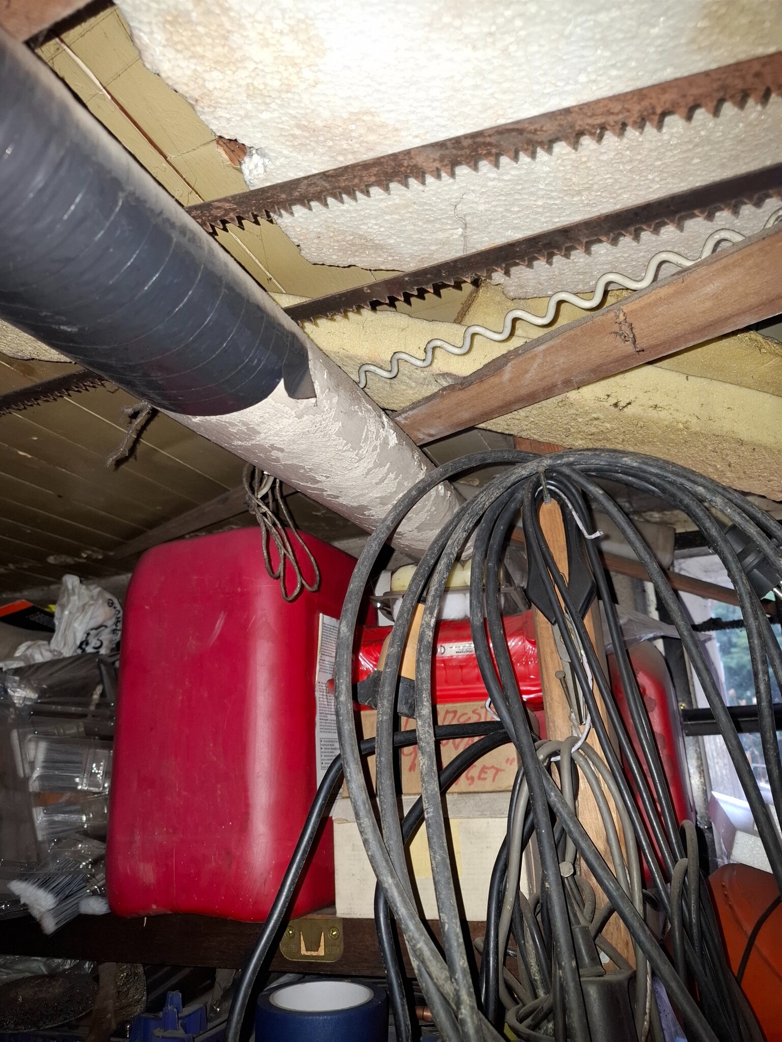

Dom flesta hus byggda på 50-60 talet har ju källare och då ligger rören i taket där
HildeQ och 1 till
Dilato och 1 till
