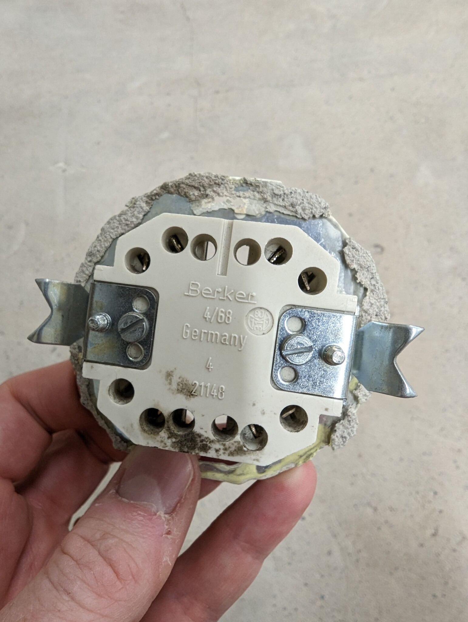

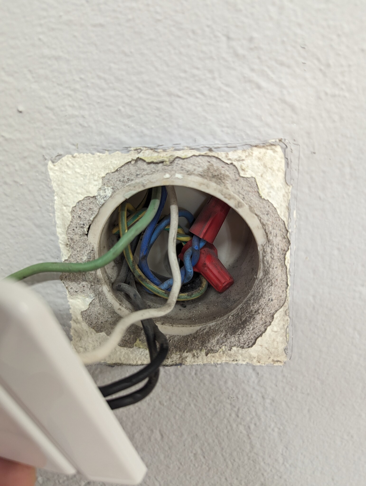

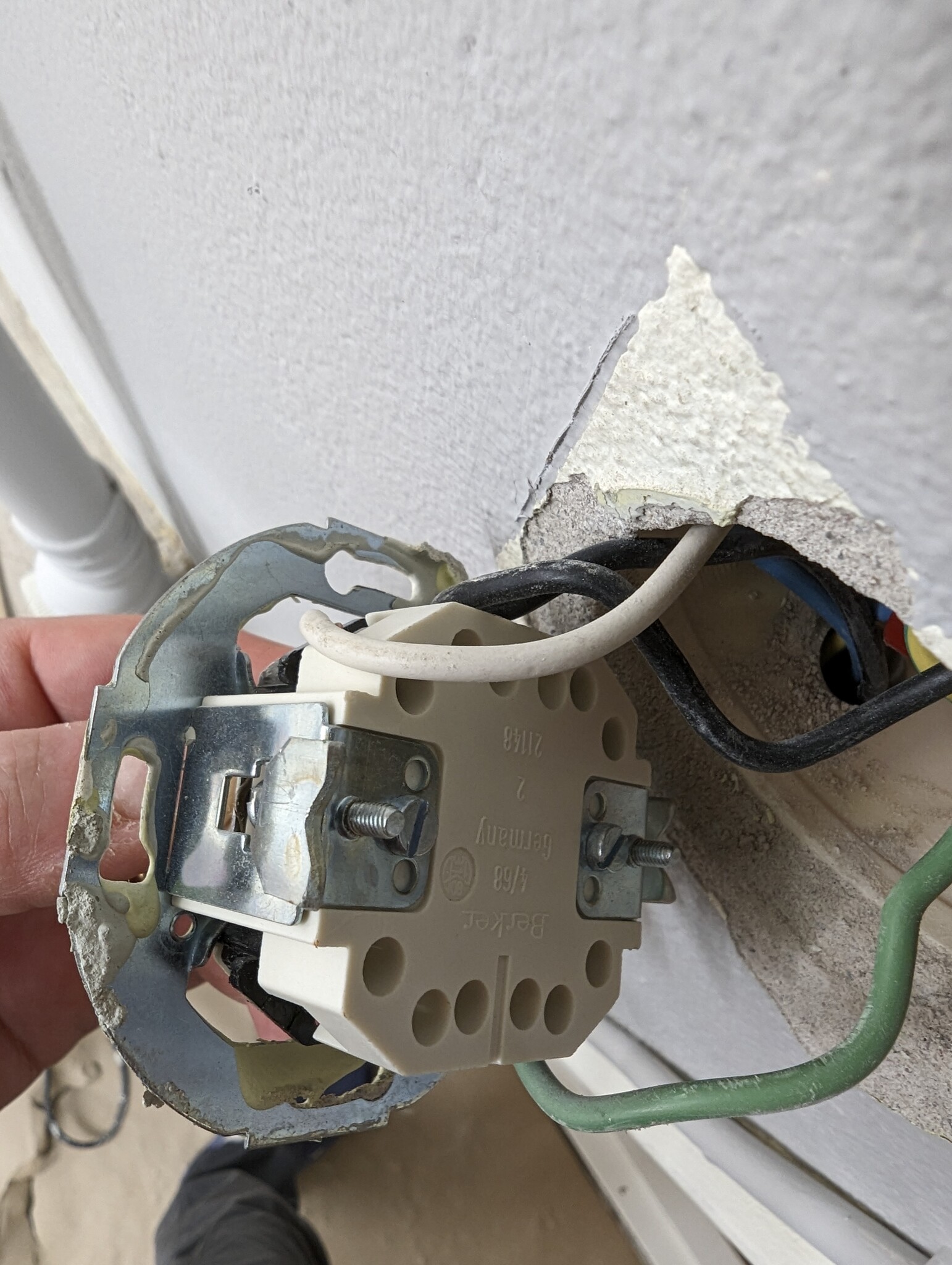

Renoverar ett lite större källarförråd som har två ingångar med varsin strömbrytare. Belysningen består av tre takdosor som enbart kan styras tillsammans. De gamla strömbrytarna är från 70-talet och är helt omärkta förutom ett instansat "P" där en grön kabel är ansluten. Till de andra två kopplingspunkterna är en vit resp två svarta anslutna. Trodde först att svart var fas och var skarvad i dosan (särskilt eftersom vägguttagen i samma rum har svart, blå och jord framdragna), men så verkar inte vara fallet.

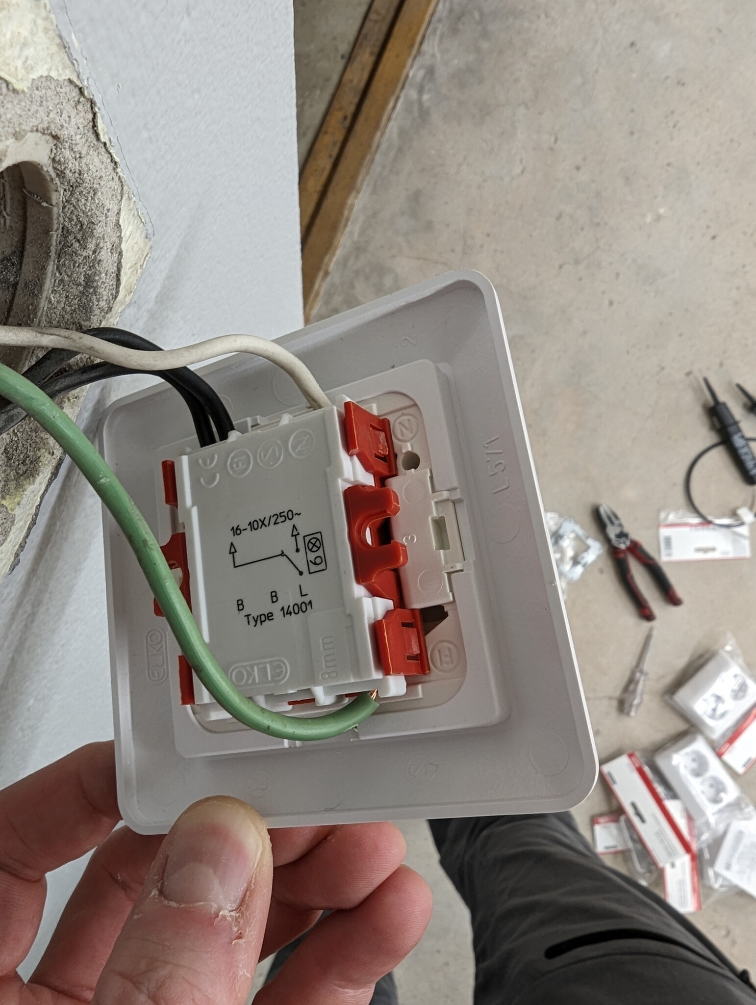

Gjorde ett test och anslöt en ny trappbrytare på samma sätt som den gamla var ansluten, dvs grön till fas och vit resp båda svarta till varsin utgång och allt funkade som det skulle. Jag antar att det är en vanlig trapp där den gröna är fas (?), men jag förstår inte varför det är två svarta kablar anslutna vid ena utgången? De svarta kablarna kommer uppifrån och går vidare nedåt i kopplingsdosorna.

Nya brytaren:

Jo det där ser ut att stämma. Svart är högst sannolikt fas, grön är mellantråd till den andra trappbrytaren och vit är tändtråd till lamporna. Så kallad sparkoppling. Du har som sagt redan konstaterat att det fungerar annars ska man ta reda på ännu mer hur ledningarna går och vart innan man kopplar på strömmen igen.
Men hur har du tänkta sätta fast den nya brytaren? Ser ut som den behöver kompletteras med klor(?) https://www.elbutik.se/product.html/klo-kit-10-pack?category_id=456 anvisning https://www.elbutik.se/dokument/Bruksanv4848.pdf

Jo, det är troligen svart fas, grön "gemensam" och vit tänder.

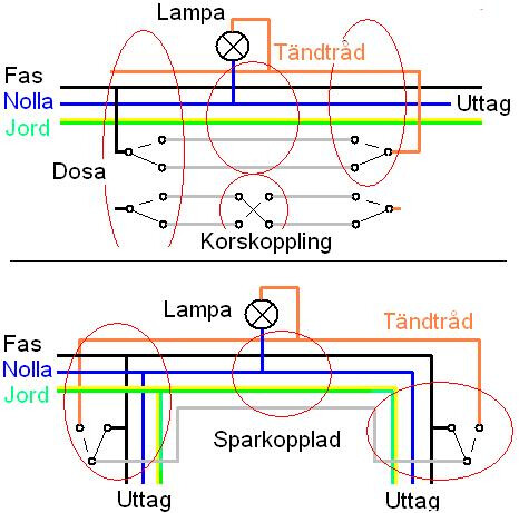

Här är bild på traditionell trappkoppling samt sparkoppling,
I en sparkoppling så är den rena mellantråden ansluten mellan "P", och den kombinerade mellentråden/tändtråden är mennen ena "pil ut" på vardeta strömbrytaren, på andra "pil ut" på vardera strömbrytare finns matande fas.

Ja, men fästklorna var slut i affären 😅 Tänkte testa om det gick att återanvända dom gamla. Och vit är mycket riktigt tändtråd, kollade i taket. Tack igen för hjälpen!J Josth skrev:
