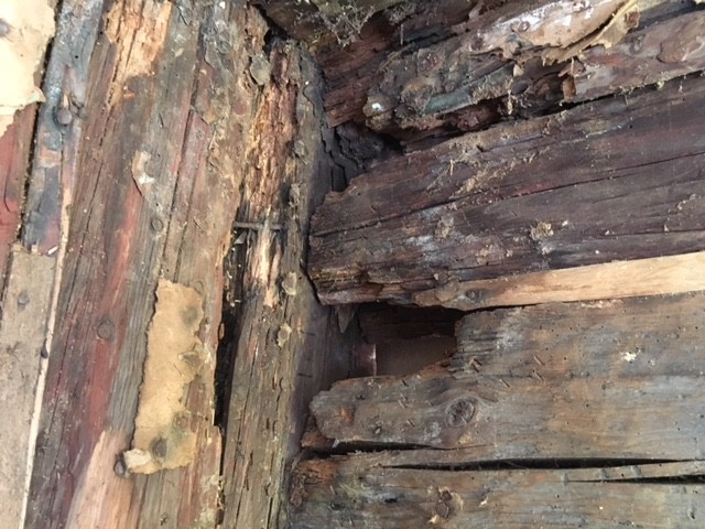

Har rötskador i flertalet lager timmer. I en perfekt värld skulle jag vilja ersätta dessa med timmer men nu finns det inte möjlighet till det. Förutom det estetiska (jag kommer panela om och tilläggsisolera så det kommer inte synas) finns det annat som jag måste/bör tänka på?
  • Rötskadade timmerstockar med synliga skador och förfall på en väggstruktur.
Liggande timmer har en bärande funktion som måste ersättas. Kvarvarande delar av timret riskerar också att tryckas ut i sidled om man inte låser fast dem i de avkapade ändarna. Du behöver hjälp av någon som har kunskap och erfarenhet av liggtimrade konstruktioner.
