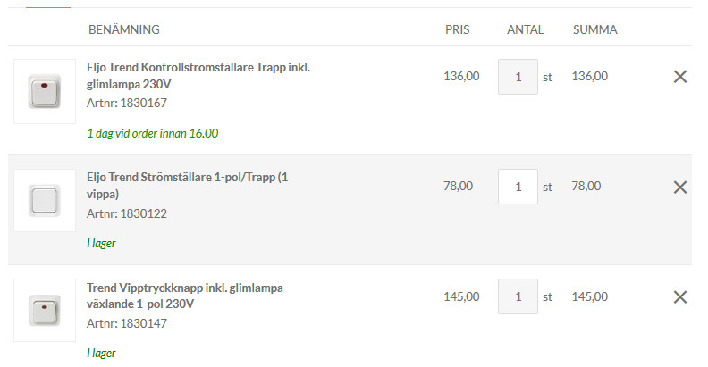

Jag har två walk-in-closets med vanlig väggbrytare för att tända och släcka lampan i taket.
https://www.elbutik.se/product.html?product_id=101082 (trapp/1-polig)
Jag skulle vilja ersätta dessa med vad jag tror kallas vipptryckknapp eller kontrollströmställare (är det skillnad?) med syftet att lampan skall släcka sig själv efter ett antal minuter.
https://www.elbutik.se/product.html?product_id=101082 (Kontroll Trapp/1-polig)
Lyckas inte hitta någon information om hur en sådan fungerar, har den inbyggd krets för att släcka efter viss tid? Kan man sätta tiden? Kan jag göra som jag har tänkt eller är det mer komplicerat än så?

Eller en sån här https://www.elbutik.se/product.html/trappautom-tlz61np-230vuc och en impulsfjäder, så kan du använda befintlig brytare.
Vad du är ute efter är en timer eller en trappautomat. Strömställaren är bara ett gränssnitt, den har ingen egen funktion mer än att vara just en strömställare.
Tack för svar. Om nu strömställaren bara är ett gränssnitt vad står för funktionaliteten? Jag ser de här strömställarna på en mängd ställen, hur brukar det lösas? Är det enligt ditt förslag @tommib, sitter det en sådan bakom varje strömställare?
Nej. Det sitter en trappautomat någonstans centralt. Sen går det ledningar från varje brytare till den. Studera kopplingsschemat på den jag länkade så förstår du snart. I större anläggningar är det nog mer sannolikt en normapparat men det finns som du ser för dosmontage också.
En trappautomat är inte något annat än ett impulsrelä med timer och lite extra funktioner (varningsblink mm). Man kan också realisera funktionen med ett enkelt tidrelä om man inte vill ha extrafunktionerna.
