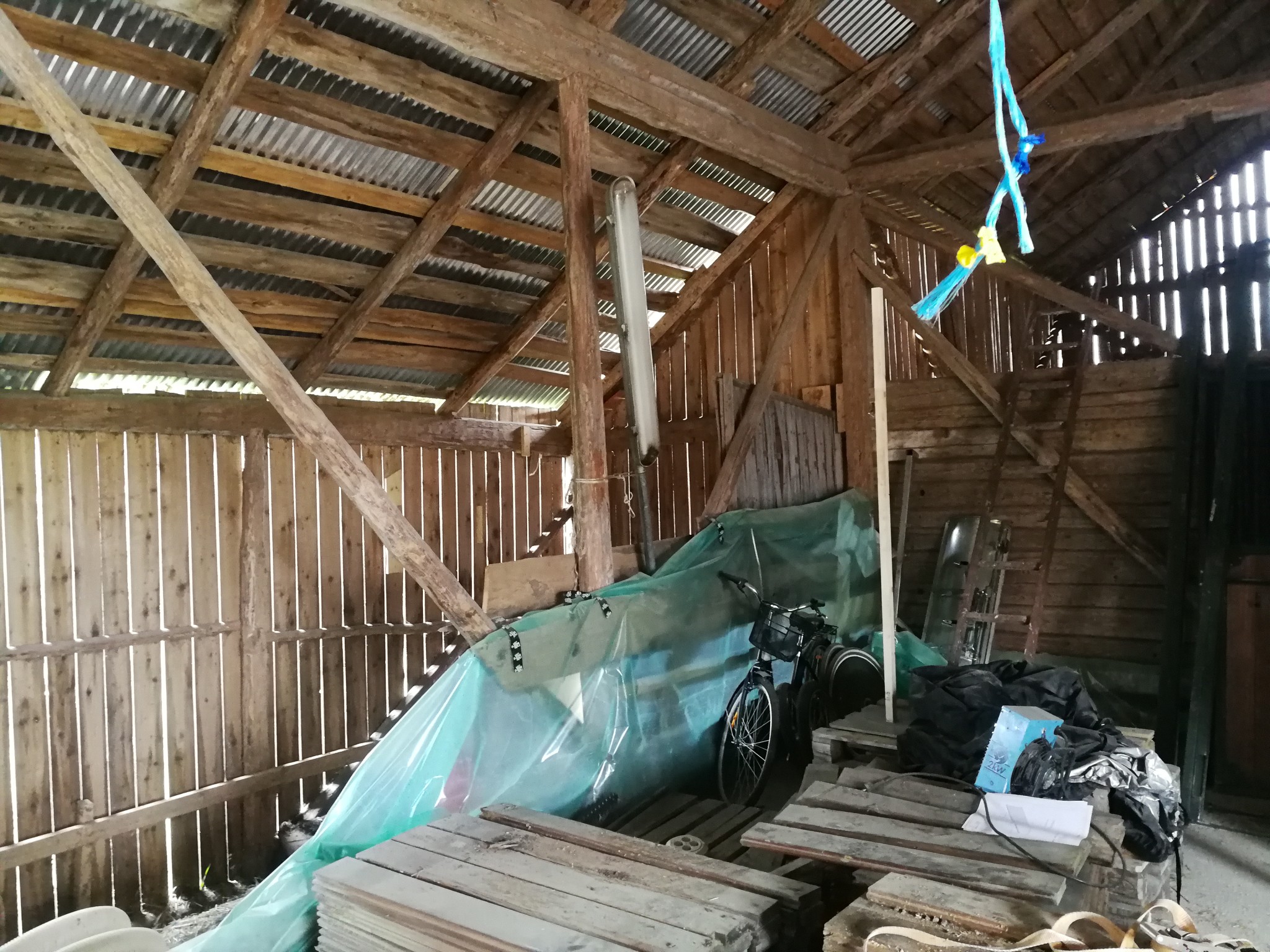

Tänkte regla upp och sätta skivor (ej bestämt vad än) i ladan då jag håller på att bygga hästboxar.
Tänkte lodräta reglar upp till underkant på den takbalken eller vad det kallas (se bild) men det sitter diagonala stöttor mellan varje befintlig stolpe i ladan (3 meter emellan).
Kan jag ta bort dom, regla upp 600 CC och sätta hålband diagonalt åt båda hållen för att kompensera? Behövs snedstöttorna alls? Andra förslag? Vissa snedstöttor är t.o.m lösa på sina ställen runt i ladan.
Och ja, jag kommer förstärka och välja skivor med omsorg för att tåla hästsparkar.
Mvh Mike

Skivorna kommer med marginal att ersätta snedsträvorna.
