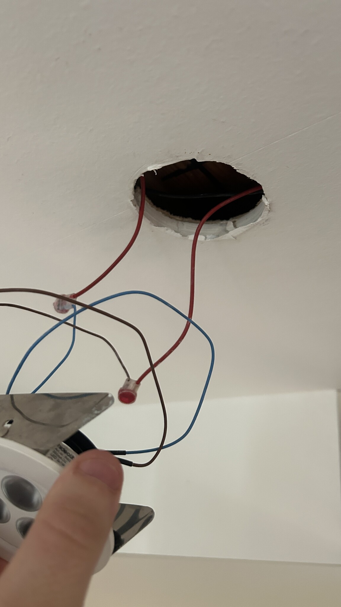

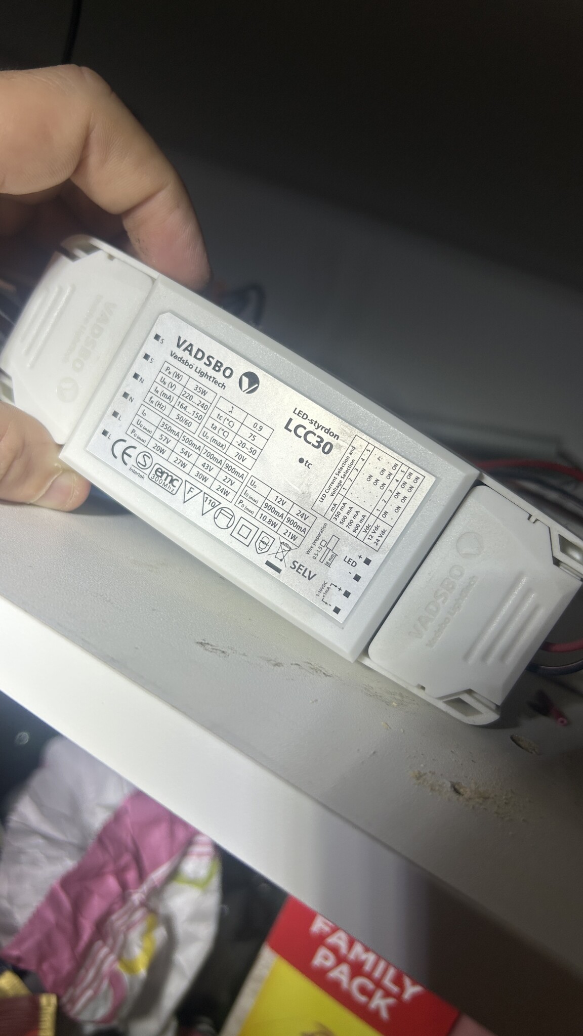

Jag har 5 seriekopplade slingor om 3-4 lampor med vita downlights i köket, ca 12 år gamla. Drivna med 5 drivdon om 350 ma. Bifogar bilder. Jag hade slocknade slingor och urkopplat drivdon men har lyckats koppla in alla slingor och hittat två slocknade lampor som jag nu kopplat förbi.

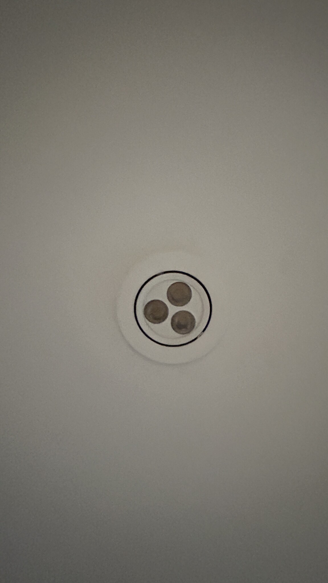

De befintliga lamporna är 3x1,2 w hidealite 3000k och 80 mm stor. Hålen i taket är ca 73 mm och från 41 mm (28 mm ex gipsskiva) höjd utan isolering mot trätak.
Till min fråga: Hidealite gör inte längre några likvärdiga eller ersättningsbara produkter enligt kundservice. Jag trodde mig kunna ersätta med beg Markslöjd Sigma/vega men missade att de är något större.
Är det någon som på rak arm kan ge tips om lampor som går att byta till? Jag har sökt mig galen på nätet.
Kravprofil:
1. Kunna drivas mot befintligt drivdon 350 ma i serie med 3 andra 3,3w lampor. Två vanliga +/- sladdar är att föredra.
2. Det är taklampor så gärna hyfsat hög lm.
3. Dimbar
4. Runt 80 mm täckram och passar i 73 mm hål. Inte hög då taket begränsar. Infälld.
5. Vit.
6. Gärna 3000k likt övriga
Jag har själv tänkt på:
https://www.elbutik.se/product.html/malmbergs-downlight-md-315-led-3w-350ma-ip44/21 men den passar i 60 mm hål…
https://www.elbutik.se/product.html/airam-cosmo-dim-led-downlight men den har eget don och något högre w. Kan man jobba med det?
https://www.velltra.se/product/downlight-riker-led-315w-350ma-ip44-vit-malmbergs-9974624 men den är för stor egentligen.
Några idéer?
