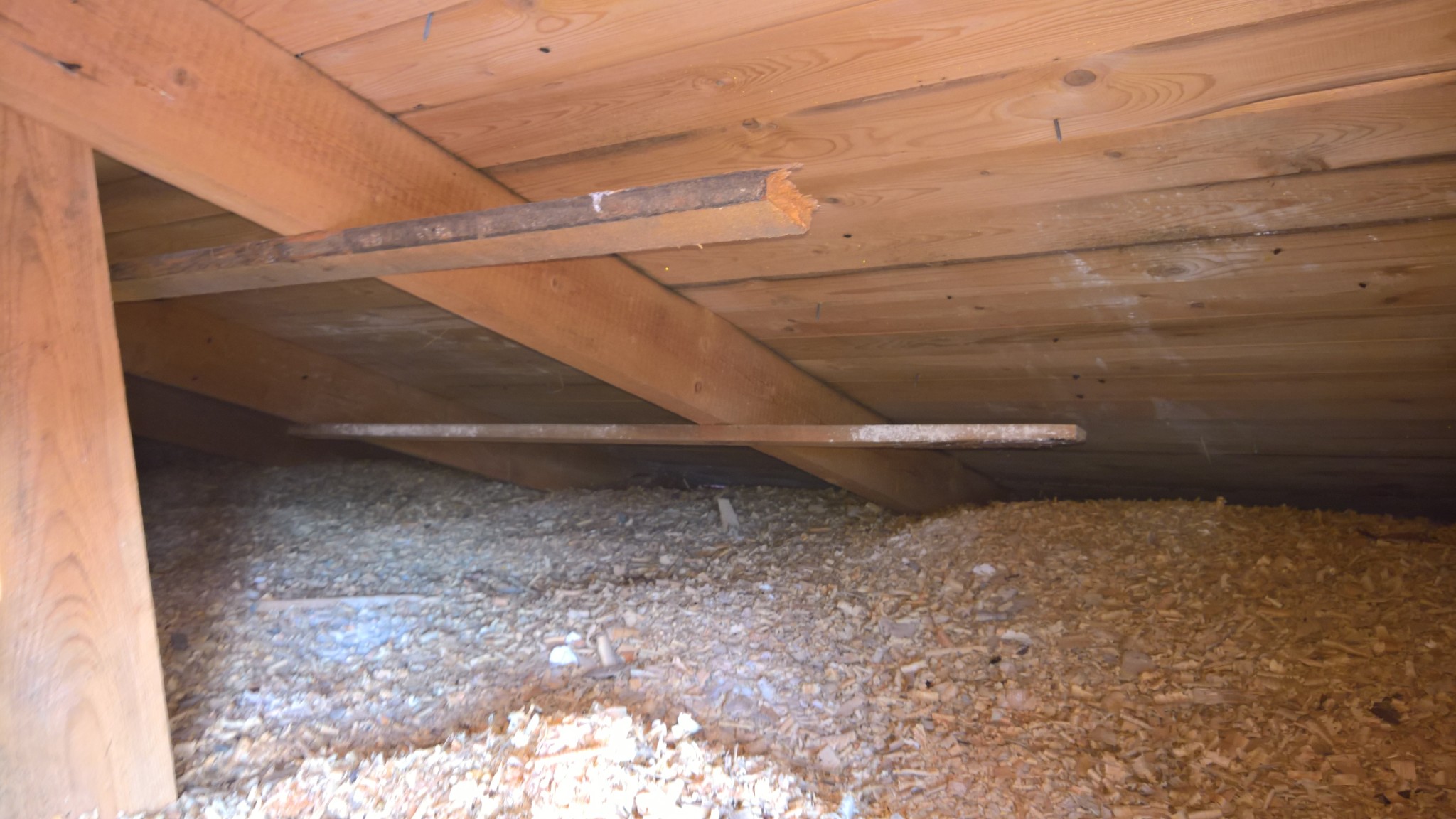

Jag har tilläggs isolerat vinden på min vinterbonade och uppvärmda stuga från 1947.
Vinden har kutterspån som isolering, och jag fyllde på med 10 säckar till av samma material. Det blev ett ytterligare cirka 10 cm kutterspån efter att jag krattat ut allt.
Jag höll undan från skorstenen ordentligt, idag är det cirka 15 cm med fin sand runt hela skorstenstocken.
Det är väl av brandskäl, men kanske finns även några fler anledningar? Tänkte mest på att det isolerar dåligt och kanske värmer upp skorstenstocken lite, eller torkar ur något.
Det borde bli en rejäl köldbrygga där, torr finkornig sand isolerar väl dåligt?
Finns det något bra material att ersätta sanden med, eller bör jag låta det vara som original?
Skorstenen används knappt alls, några gånger per år för trivseleldning då jag har luftvärmepump i stugan.
  • Vindisolering med kutterspån runt träbjälkar, undanröjt nära skorsten med synlig sand.

Du kan använda Vermikulit , det används som mellanfyllning när stålrör sätts i skorstenar . är som granulat , små kulor
