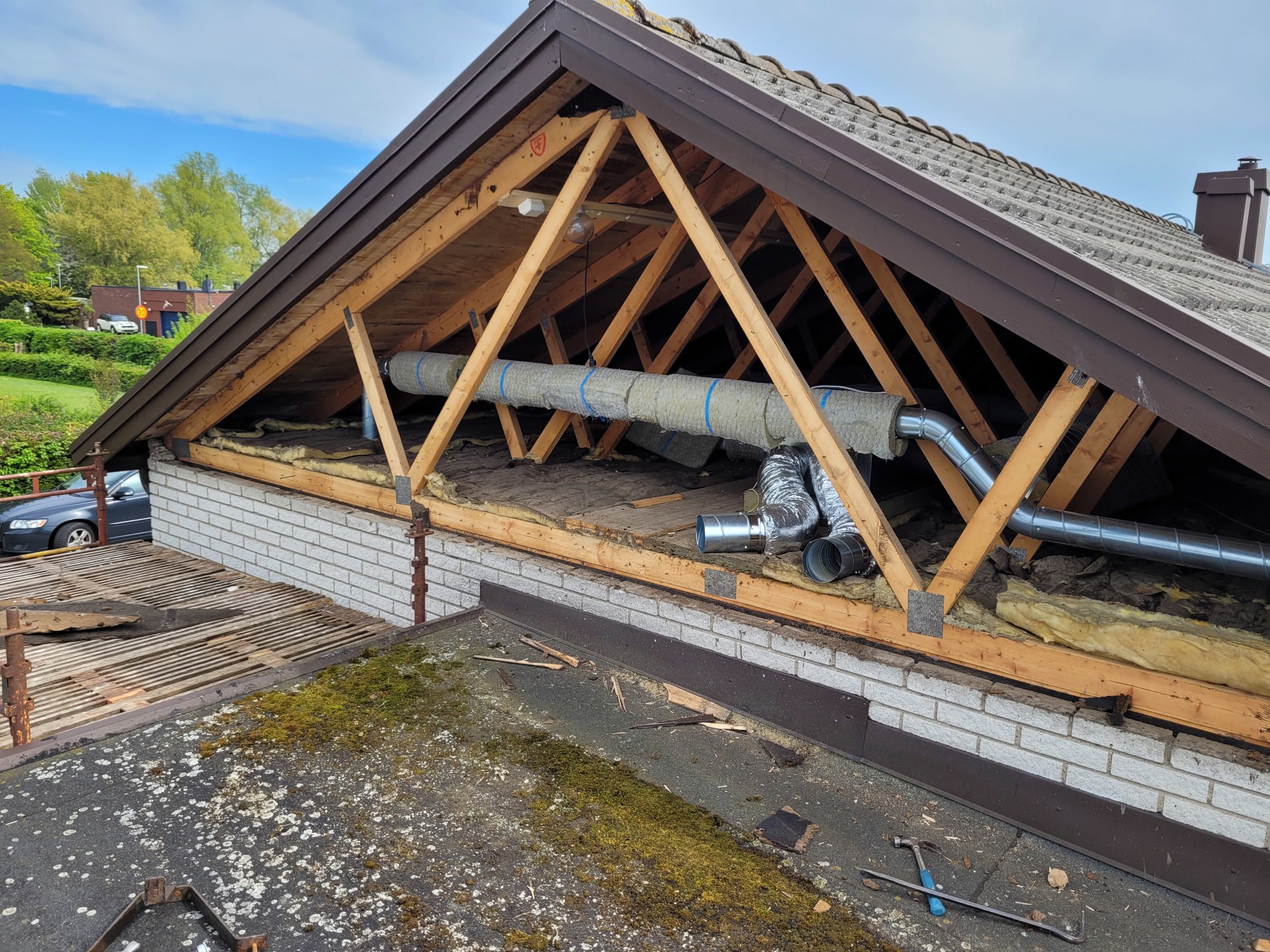

Vi ska putsa vårt mexitegelhus, och har tänkt ta bort panelen på gavelspetsen och putsa hela vägen upp. Hade en plan om att riva bort gaveln, regla upp på takstolen och sätta utegips, sedan mura gaveln med lecablock med luftspalt innanför.
Fråga 1: Kommer jag få problem med sprickor i gaveln?
Fråga 2: Är det rätt väg att gå med utegips, eller ska man sätta någon annan typ av board?
Har även hört att man helt kan strunta i att sätta några skivor, och kanske bara sätta underlagspapp på takstolen mot murblocken.
  • Gavel på hus i renoveringsprocess med exponerad takstol, isolering och rörledningar.

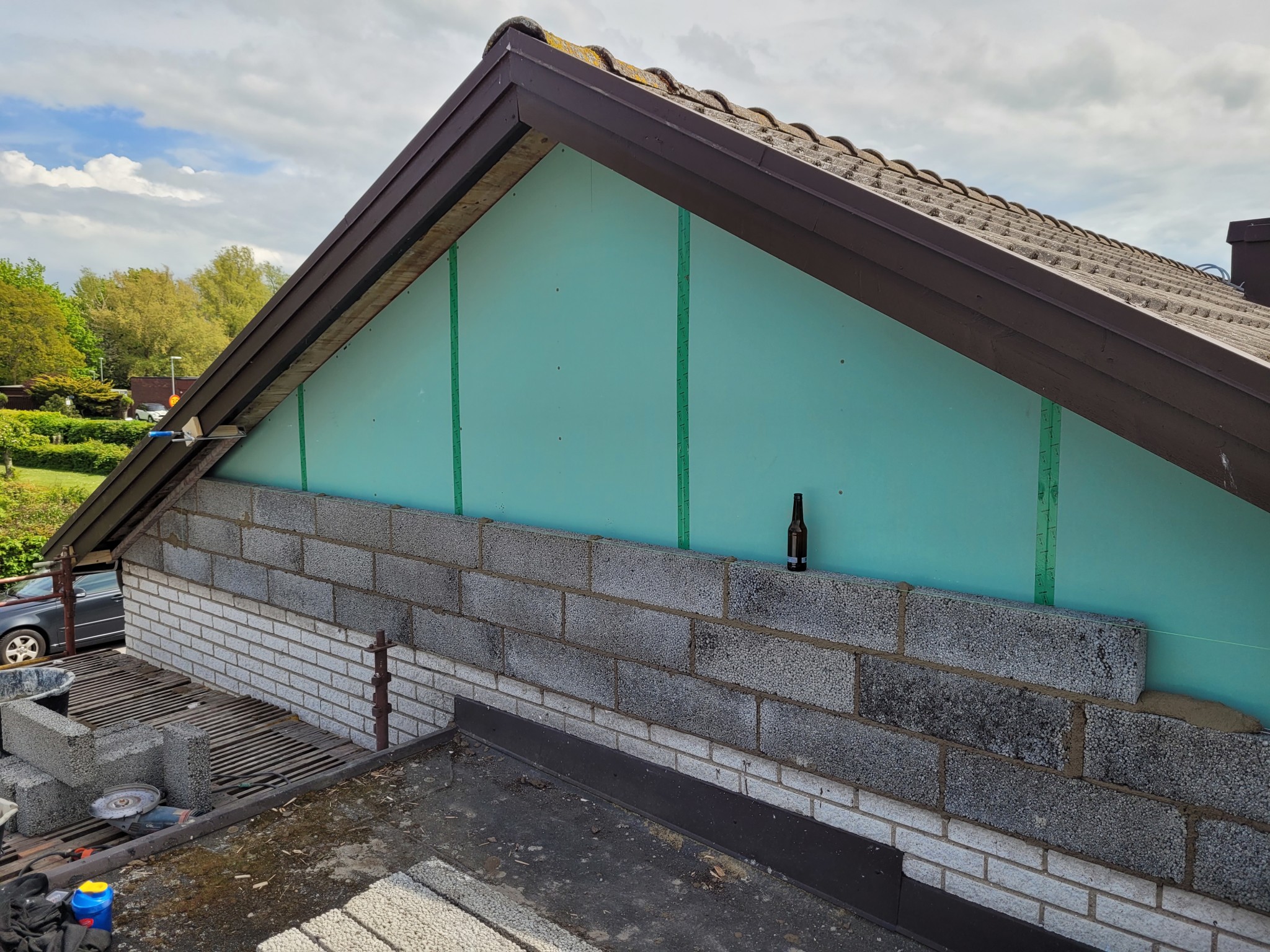

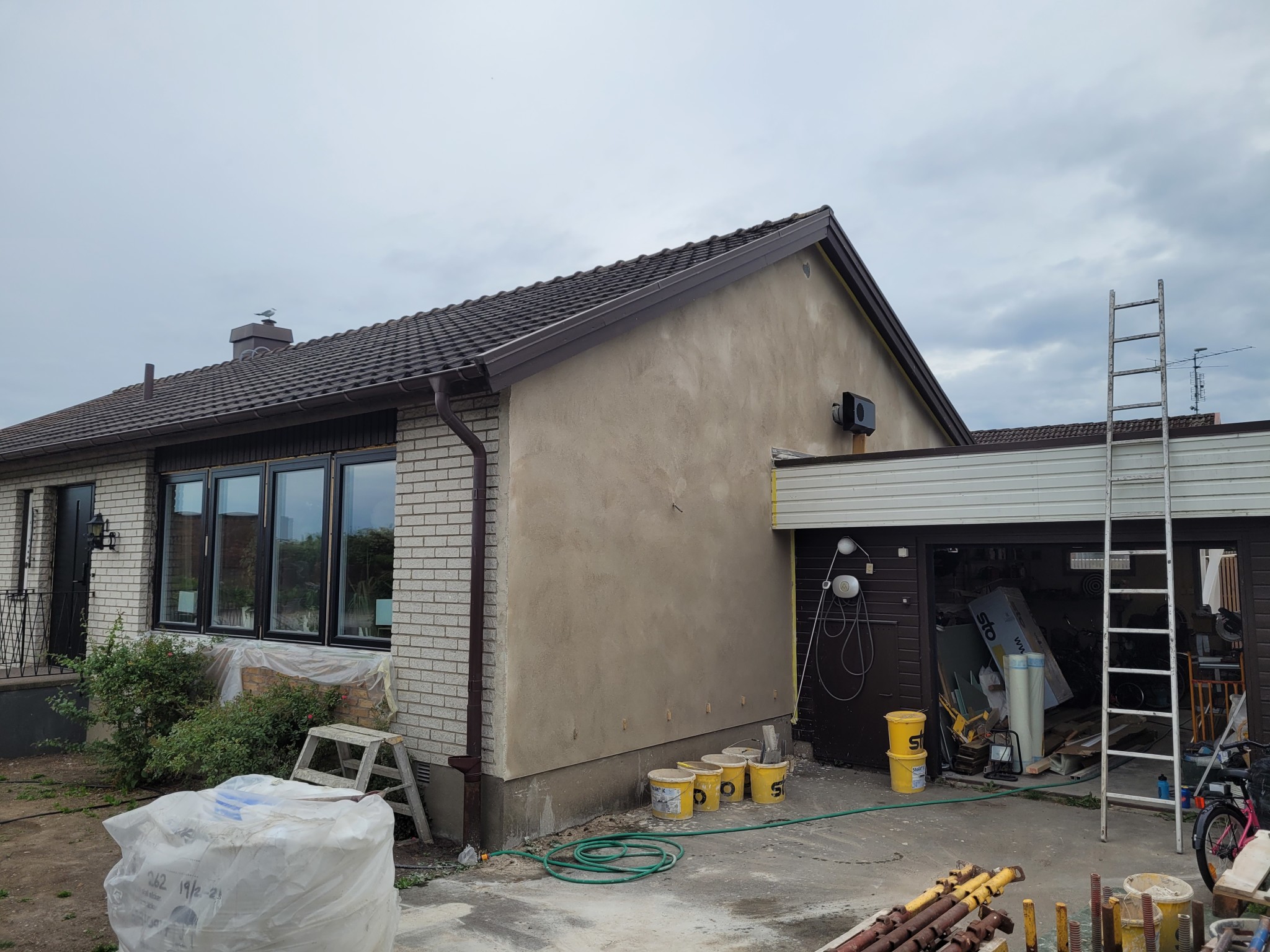

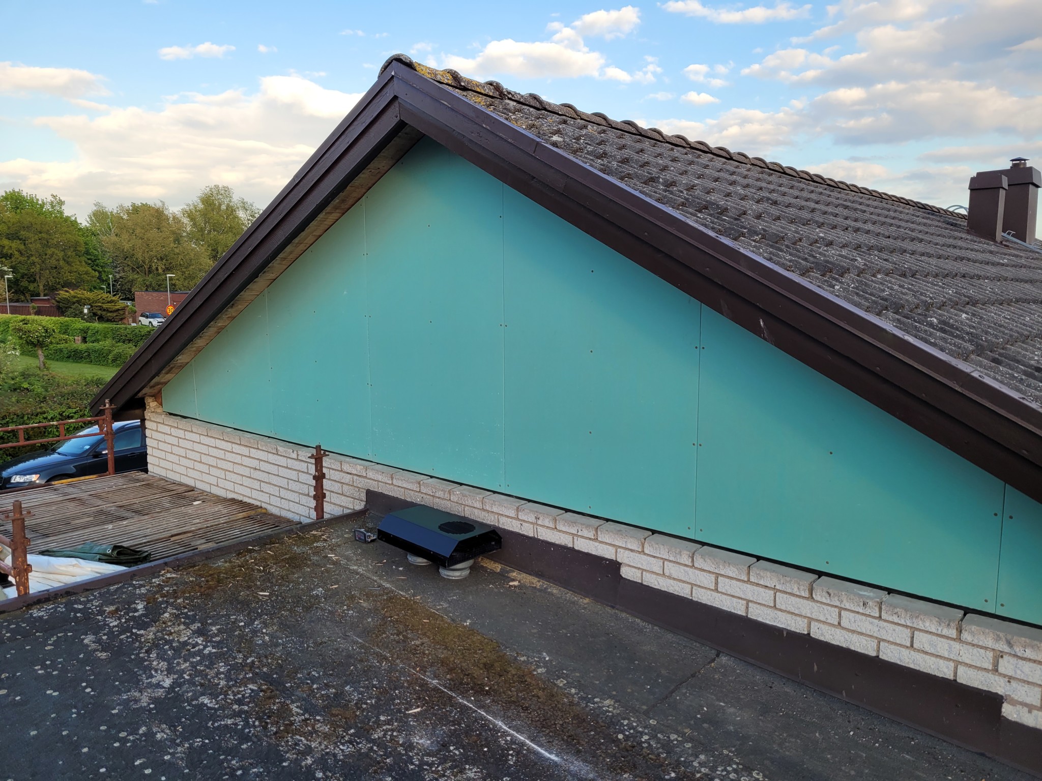

Jo det har gått bra. Det blev till att sätta utegips direkt mot takstolen, mura upp med lecablock utanför med en luftspalt mellan, och sen puts på det. Blev kanon!
  • Utegips monterat på takstol med luftspalt och lecablock, väntar på puts.
  • Takstol med utegips och luftspalt, halvmurade lecablock och flask på takfot.
  • Nyputsad husfasad med stege och byggmaterial, luftspalt mellan takstol och lecablock syns ej.
