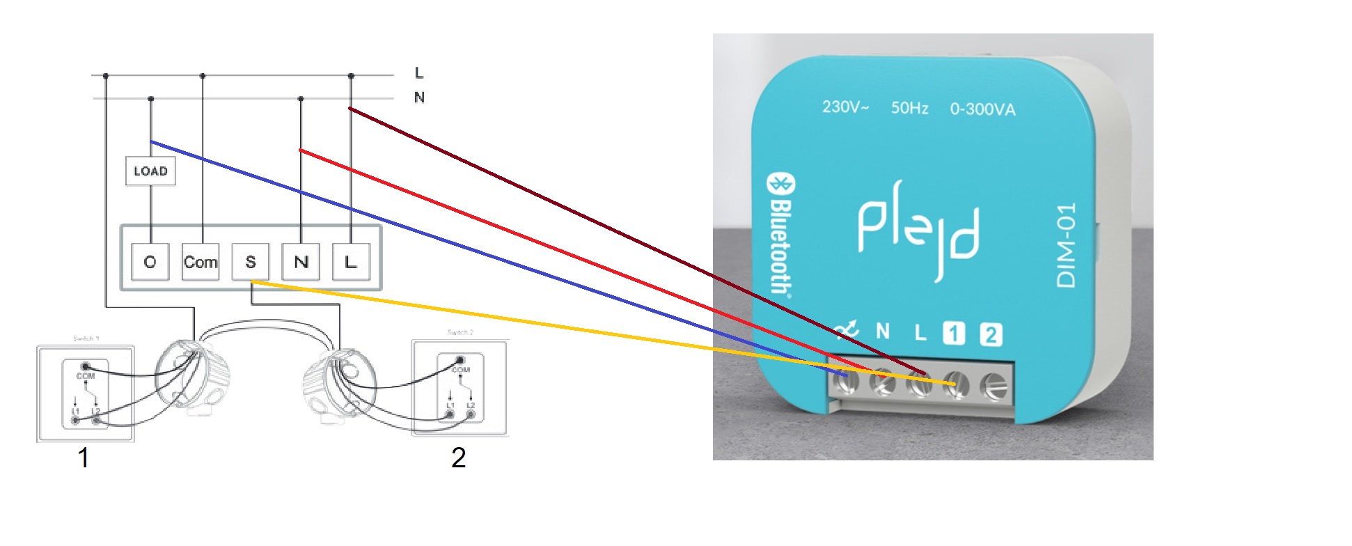

Om man ska ersätta Nexa WMR-2300 trappkoppling med Plejd Dim01
hur ska man flytta kablarna från Nexa WMR-2300 till Plejd Dim01?
N o L borde vara samma
O från Nexa till ~ på Dim01 ?
S från Nexa till 1 på Dim01 ?
vad säger experterna ?
tackar för hjälpen
https://i.ibb.co/YLhbY0Z/lamp.jpg
  • Elkopplingsschema och Plejd DIM-01 enhet för att styra ljus, illustrerar installation och anslutningar.
Ja det bör fungera som du har beskrivit det.
Beakta att när du byter till dimmer så lär det behövas fjädrar i väggbrytarna för att uppnå impulsfunktion till styringången på Plej:en

tack så mycket
kommer inte att använde dimmer funktionen
fick en DIM01 så jag tänkte koppla in den stället för att köpa deras CTR-01
