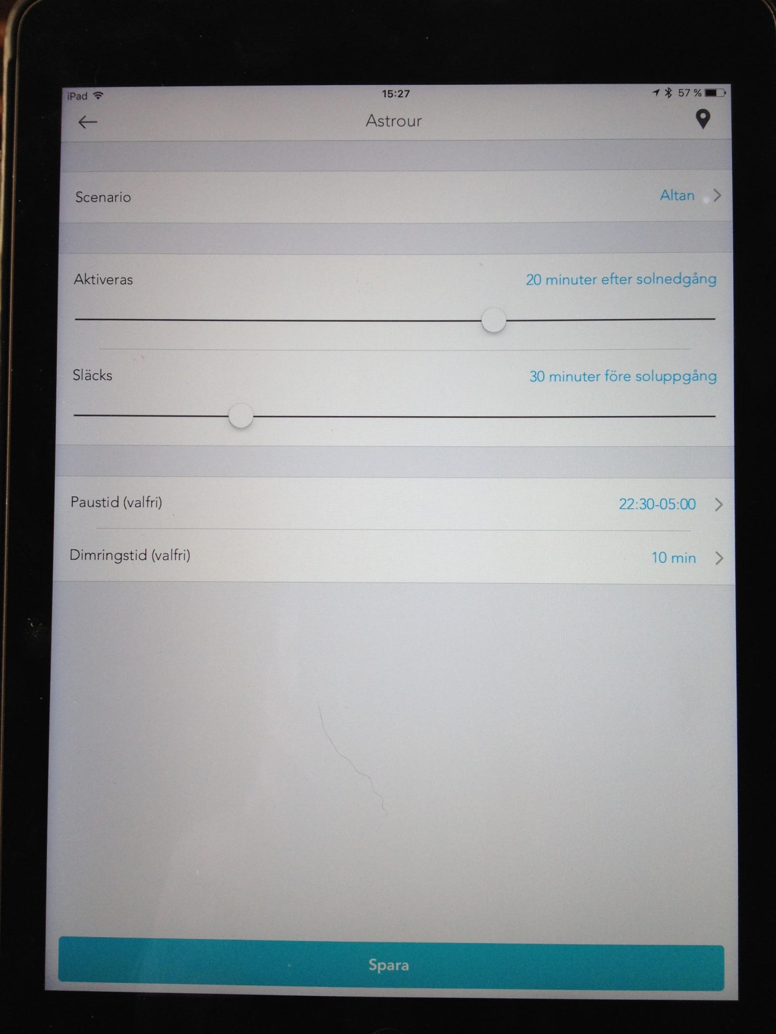

Ersätta mekanisk timer för utebelysning
Har testat med både vanliga timers och skymningsrelä men kör sedan ett par år sedan med att astrour och det är väl värt investeringen med tanke på funktioner och pålitlighet.
Skymningsrelä är bra, men de kan ibland bli "lurade" av väderlektsförändringar och släcka tidigare/senare.
Är kanon att kunna styra andra tider på t.ex. helger då man ibland är i tradgården längre på kvällarna och vill ha det tänt lite längre.
Extra kvällsbelysning ordnar man lätt med en vanlig strömbrytare. OCH om det blir mycket mörka åskmoln så är det väl bara en fördel att ett ljusrelä känner av att det är mörkt och tänder lite tidigare, för du vill väl att belysningen ska styras av hur ljust det är och inte av hur mycket klockan är?

Jo men denna funkar inte om du vill släcka kl 23, den släcker olika tider varje kväll, tycker den funkar dåligt, kastade den och satt in stjärnur med inbyggt kopplingsur.
Plejd Controller CTR-01 629:-
https://www.eldirekt.se/elmaterial/dimmer/plejd/plejd-controller
Plejd smart dosrelä/dosaktor för icke-dimbara laster samt för styrning av tredjepartsprodukter med 0-10V eller 1-10V såsom LED-driftdon och HF-don. Samma smarta funktioner som astrour etc. som i övriga Plejd produkter.
Plejd controller löser alla dina önskningar. Styr den enkelt via mobilen / paddan, den har astrour förskjutning av tiden, släck under natten tänd på morgonen släck en kvar innan solen går upp du kan ha flera scenarier t.ex. gäster= vänta släck till efter 02 olika tider vardagar eller helg.
Har du LED lampor totalt under 200 W använd dimmer som då solen gott ner tonar upp utebelysningen under dom närmast 40 min. Det är bara din fantasi som sätter stopp.
