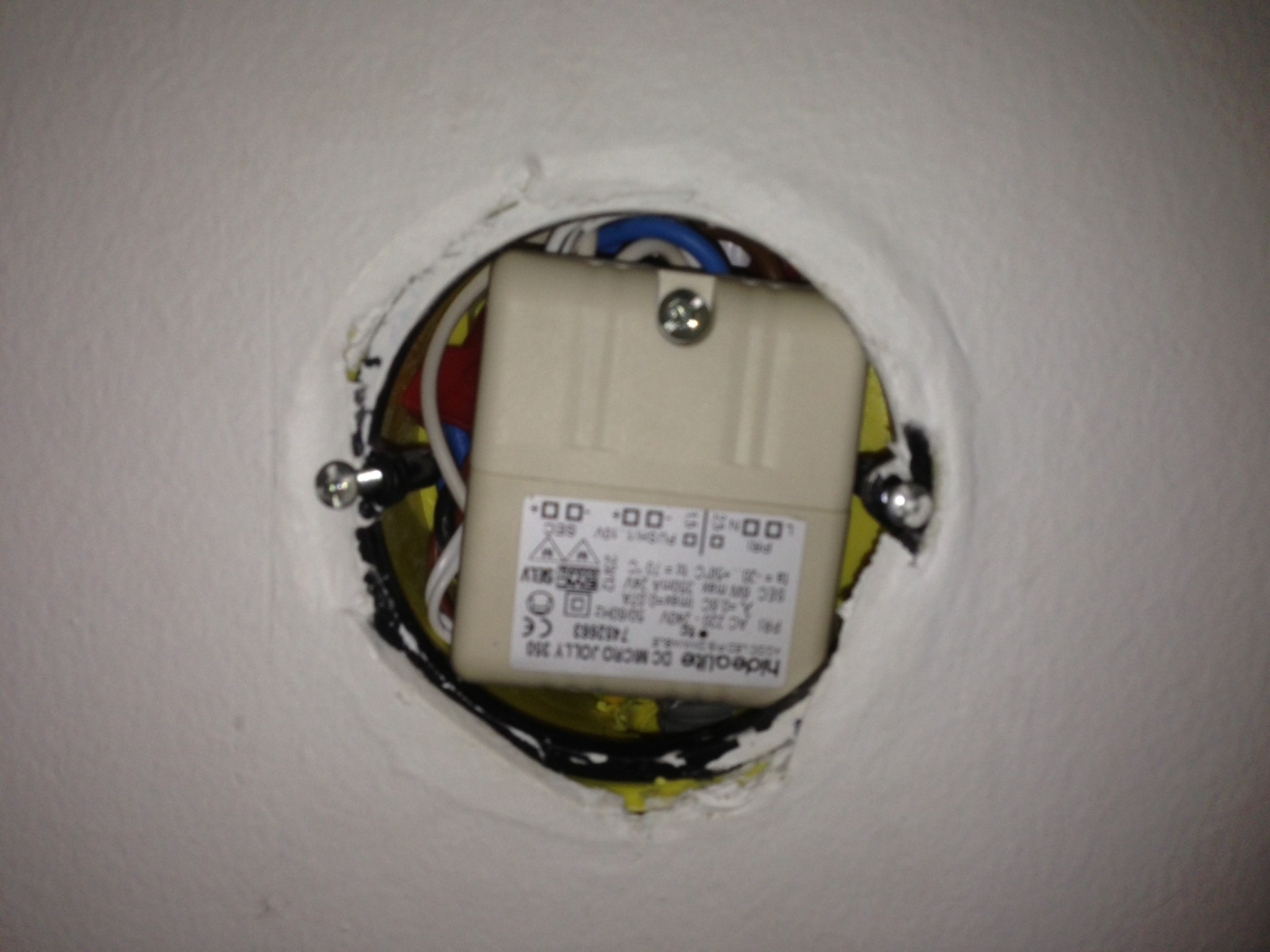

får man ha samma nolla till 230 volts lampa som till en 12 volts diod? Tänkte om man nu får blanda 12 och 230 volt i samma dosa så får en och samma nolle gå till både 230 volt och 12 volt då eller måste jag dra dit en nolla till?
Armaturer för för 12V har inte den isolation som krävs för kopplas på samma potential som nätspänning, och ska därför alltid utföras som SELV.

Måste ledningen mellan transformator och brytare vara 1,5 kvadratare?
på min jolly micro transformator är det större ingång för fas och nolla än till brytare och dioderna så är det meningen då bara att det är krav på att endast fas och nolla är 1,5 kvadratare?
Till brytarna kan du använda svagströmskabel om du vill. Men dra den helst separerad (gäller även kabeln till LED-kretsen), t.ex. lägger du den ihop med 230V i samma rör måste det vara dubbelisolerad kabel godkänd för 230V.

Det måste finnas en dubbel isolering som tål 230 V mellan de nakna ledarna för primär- och sekundärsidan. Enklast ser man till att endera sidan består av en mantlad kabel, t.ex PLS-90, som man försöker ansluta till pucken så att manteln når ända in i dragavlastningen. Alternativt, om det är olika rör för primär/sekundär, kan man trä på isolerslang eller ett mantelskal över så att ledarna täcks hela vägen från puck till en bit in i röret. Då får man nödvändig åtskillnad.

inkopplingen sker i efterhand med led diod och jolly micro i kopplingsdosan där det redan finns 230 volt kablar och är tvungen att blanda i rören för finns bara ett rör.

Reglerna finns till för en anledning.
Men du gör ju som du vill, även om det är fel.
