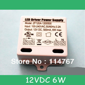

Kanske såna här drivare skulle funka för dig?
12VDC 0.2A 6W led driver/power supply/transformer for 12v led light
input voltage:AV100-240V
output voltage:12vdc
current:0.2A
power:6W
