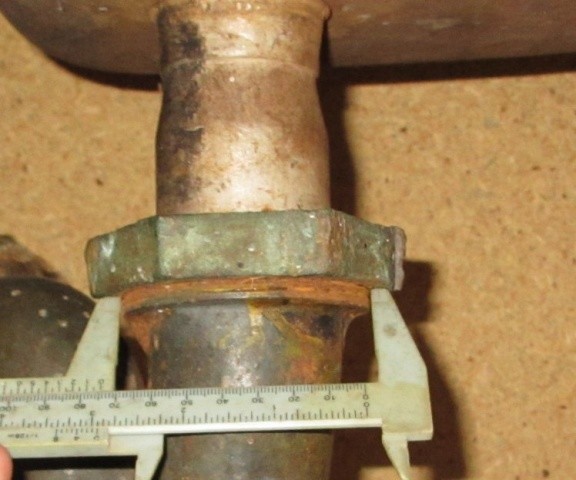

Var hittar jag ett vattenlås till en dubbelho som passar denna bild? Ytterdiametern på den gängade delen är ca74-75mm. Närmast jag hittat är denna hos rinkaby, men den verkar bara ha ett mått på 65mm
http://www.rinkabyror.se/?showart.aspx?id=702 artnr 3362
Nu borde länken fungera

Om du lossar muttern och mäter själva flänsen under muttern får du ett annat mått.
Det du mäter på bilden är gängan inte flänsen.
G
Det förklarar ju nått. Då kanske rinkabys 3362 passa i alla fall. Fast jag skulle ju vilja hitta vad det är för mått på gängan på det nya vattenlåset, för den gamla metallmuttern måste väll passa mot det nya?
Du ska ta bort metallmuttern och ersätta den med en plastdito som jag har för mig medföljer till vattenlåset du hittat på rinkaby. Lossa muttern och lyft upp den så kan du ta bort låsringen som håller fast den.

Ok, får ta en chansning på det. Gjutjärns låset sitter nämligen i en stuga en bit bort.
Krilleman
Japp, metallmuttern ska bort, det sitter en delbar bricka under muttern som ska plockas bort och ersättas med en i plast, glöm inte att trä upp plastmuttern innan den nya delbara brickan sätts dit.
Rengör flänsen väl!
