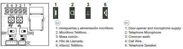

Vi har köpt en ny porttelefon (Fermax) till en lägenhet gammal. Den nya har en kopplings-plint med 5 kopplingspunkter (1, 2, 3, 4 och 6). Schematisk bild bifogas.

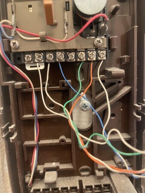

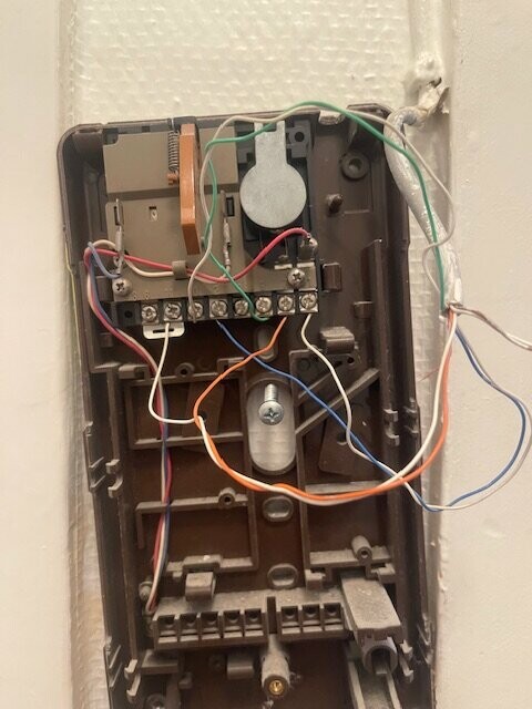

Den gamla porttelefonen har, som ni kan se på de bifogade fotografierna följande inkopplingar:
- Tråd-paret Orange/Vit inkopplat på port 7 (orange) och 11 (vit)
- Tråd-paret Blå/Vit inkopplat på port 2 (blå) och 1 (vit)
- Tråd-paret Grön/Gråvit inkopplat på port 9 (grön) och 10 (gråvit)
- Tråd-paret Brun/Vit var inte inkopplade alls, tror jag.
Jag har letat på nätet men inte lyckats hitta någon information om den gamla porttelefonen.
Det vore fantastiskt om det finns någon därute som kan svara på följande frågor:
1. Vilken färg i den gamla porttelefonen användes för Dörröppning?
2. Vilken färg i den gamla porttelefonen användes för Telefon-mikrofon?
3. Vilken färg i den gamla porttelefonen användes för Jord? (Är vit alltid jord i denna gamla porttelefon?
4. Vilken färg i den gamla porttelefonen användes för Ringsignal?
5. Vilken färg i den gamla porttelefonen användes för Telefon-högtalare?
6. Det verkar inte behövas någon separat matning (typ 12 V eller 6 V) till dessa porttelefon-system. Stämmer det?
7. Finns risk att den nya porttelefonen kan skada husets system om den kopplas in fel eller är inkompatibel av något skäl?

1. Tryck på öppningsknappen och mät på trådparen för att avgöra vilket som används för öppning.
3. Jordat lär inte systemet vara utan det "flyter" från elektrisk jord.
6. Ja det lär stämma. Jmf med en analog telefon som matades från telestationen.
7. Möjligtvis.

Jo, inte ”jord” men de vita trådarna verkar vara referens för de färgade och alla vita kan väl då kopplas till nya telefonens ”common earth”?
