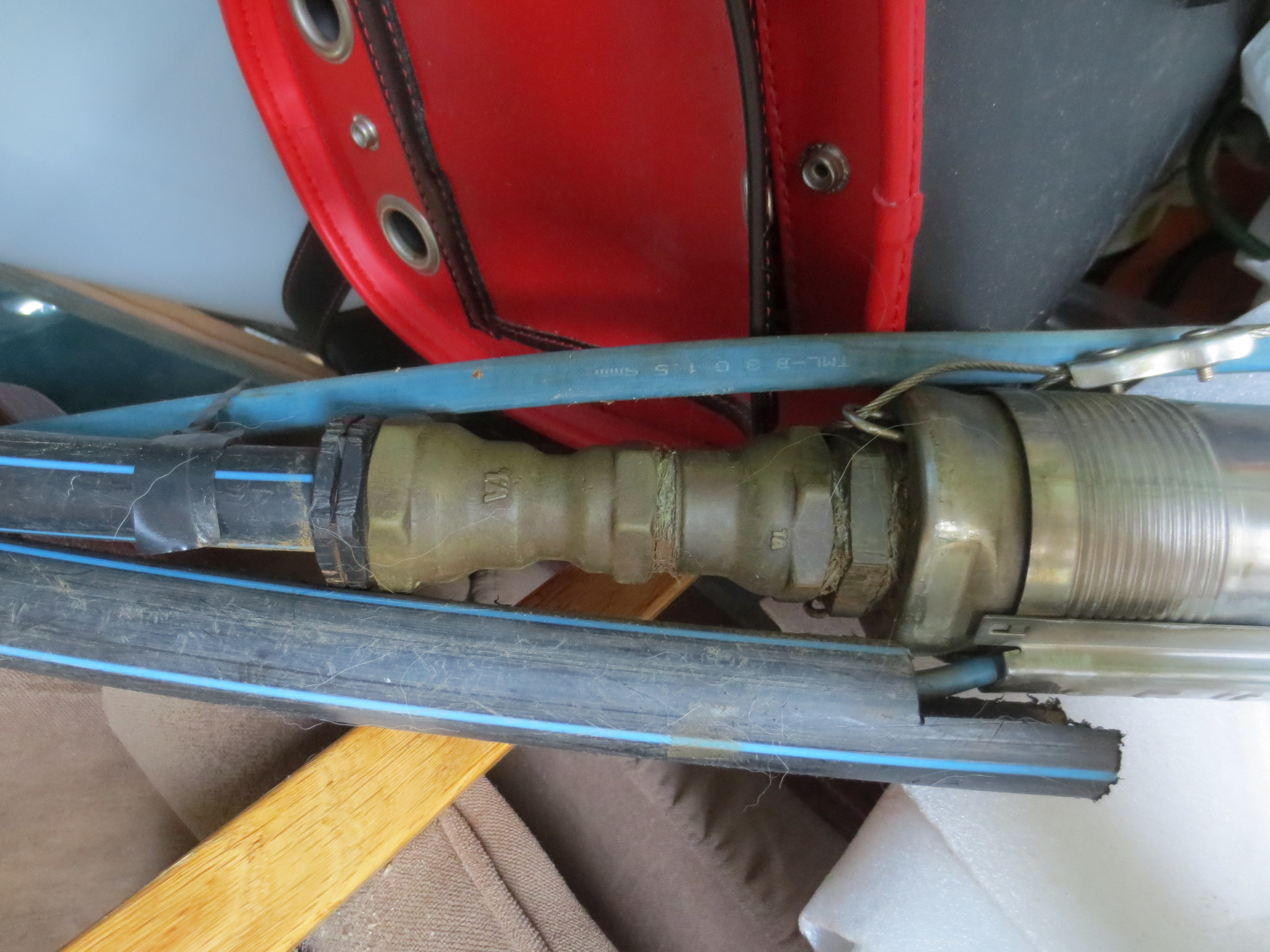

nuvarande ejektorpump
SQ 2-70 med nuvarande förminskning till 25 mm PEM
täckbricka samt andra nödvändiga kopplingar

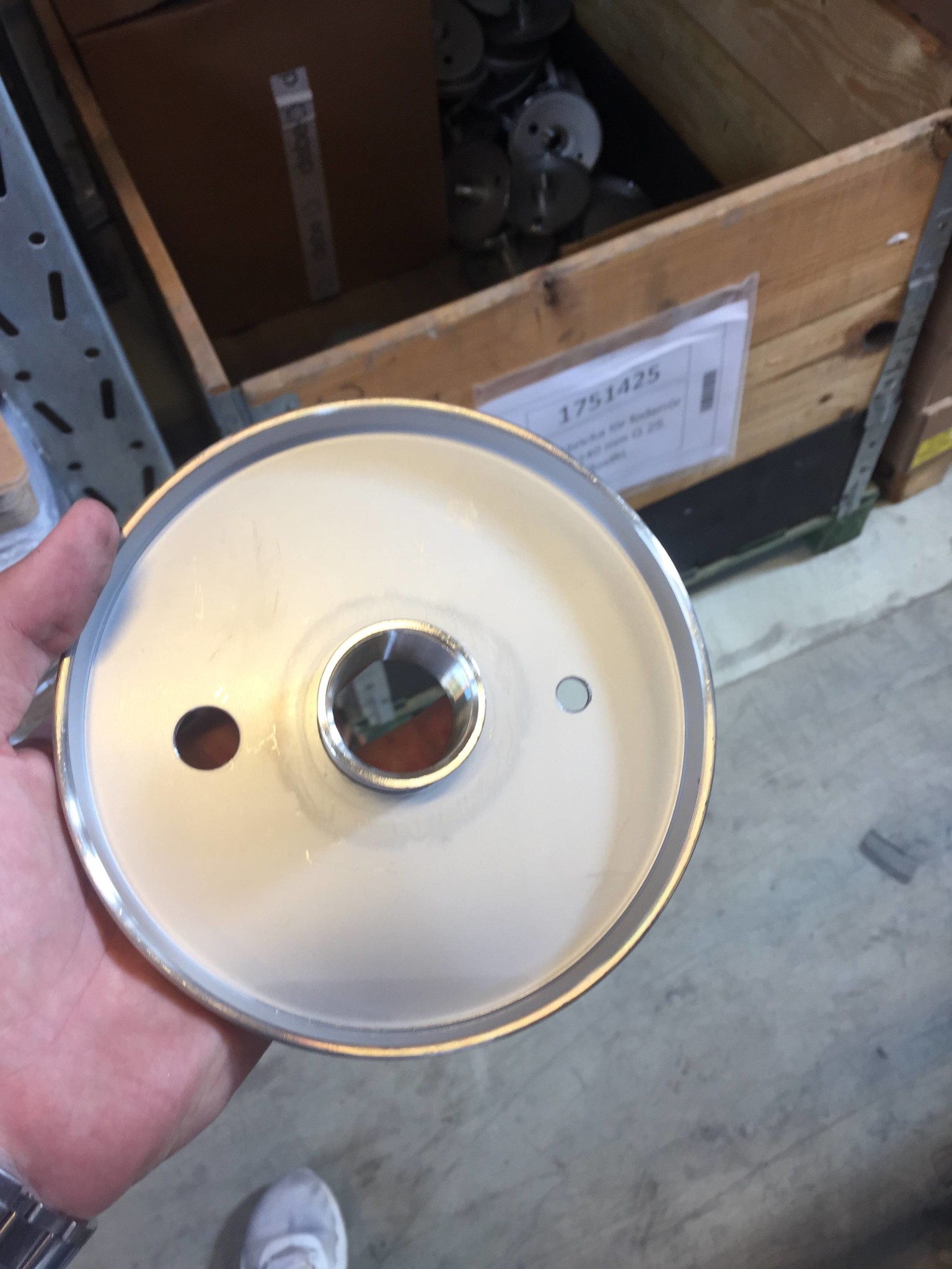

Den produkt jag hittat hos VvsButiken är: Täckbricka för foderrör, 125-140, R32 , pris 390,00:-
Problemet är att diametern är angiven 125-140mm, vilket är större än mynningen på foderröret (118 mm). Skickat en förfrågan om hur "täckbrickan" ser ut underifrån (kanter/spår) och om det kan passa en udda dimension som mitt foderrör har?
Till saken hör även att det är väldigt tight mellan ejektorpumpens betongklack och foderröret; endast ett par millimeter. Det jag hoppas på är att täckbrickan är slät undertill och att den har en väldigt tunn kant.

Fö fick mycket snabbt svar från DEBE (Flow Group) med kompletterande bild av täckbrickan underifrån, bra support! VvsButiken svarade inte öht på mina frågor, men de är kanske rädda för att ge fel information?
Det jag ville kolla var att den var helt plan utan specifik anpassning (125-140 mm) utan frästa spår el dylikt. Den blir mitt val!

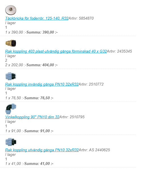

inköpslistan till beställning:

Ojdå, plast är inget alternativ, iaf gällande anslutningarna mot täckbricka och rör som är R32. Helt annan gänga än PN10..
