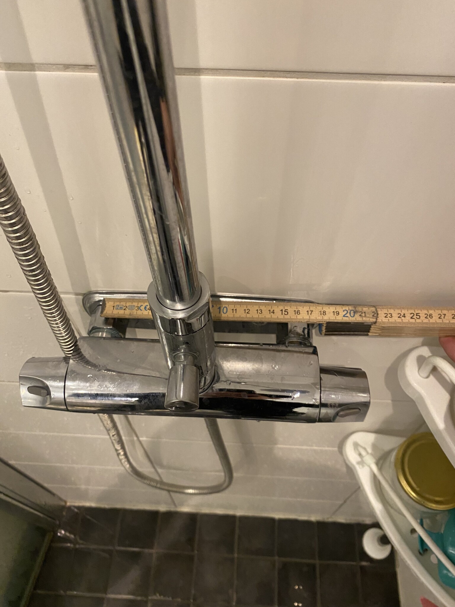

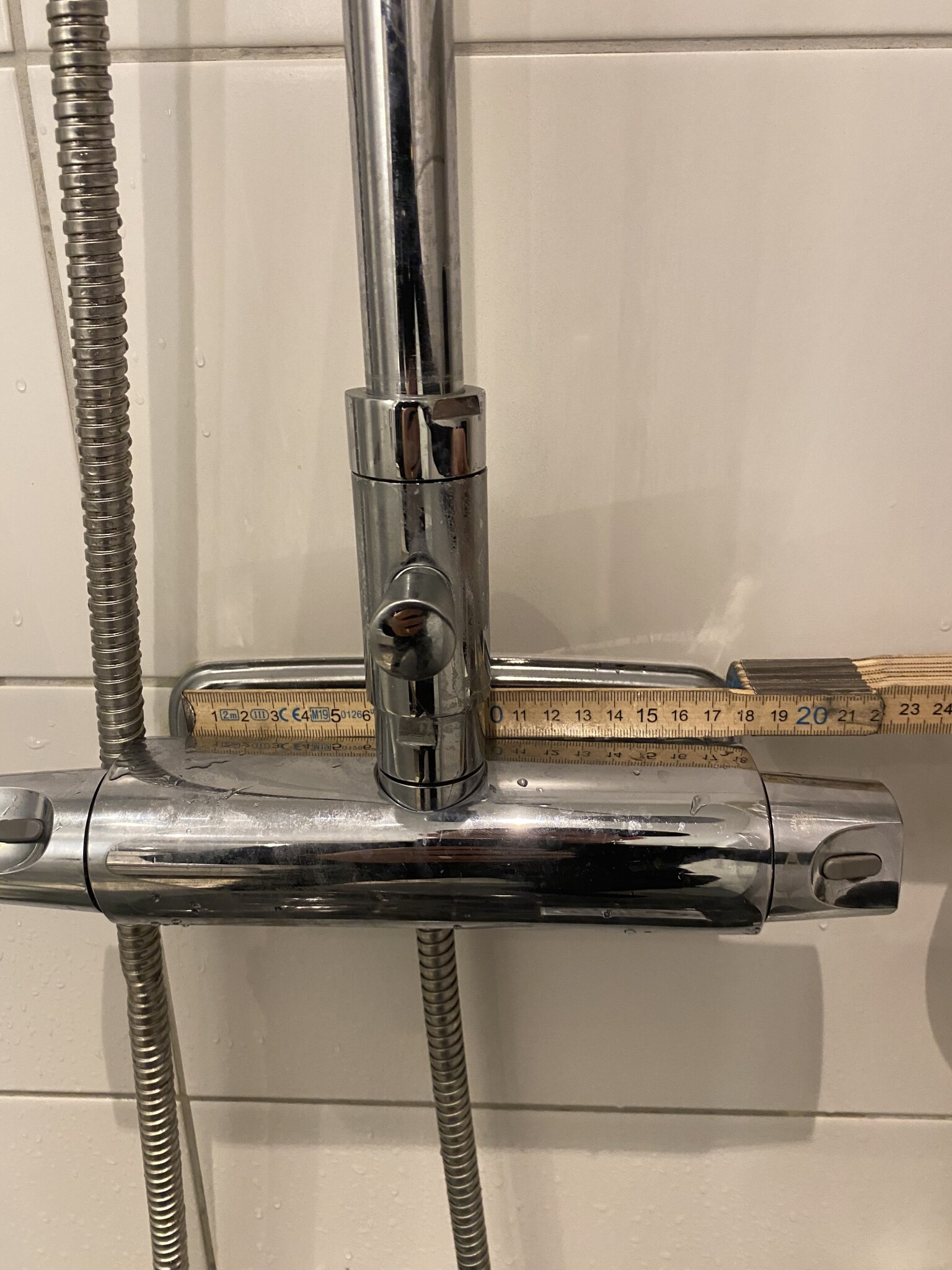

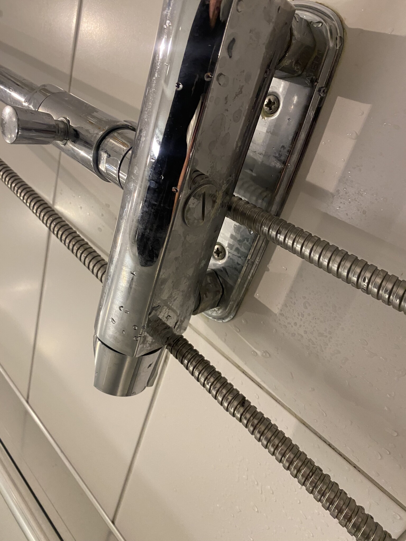

1 13ackman #1 Medlem · 48 inlägg 28 okt 2025 19:40 13ackman Medlem 48 inlägg 28 okt 2025 19:40 #1 Behöver byta blandare till duschen, någon som vet vilken jag ska ha för att bara kunna byta ut den rätt av? Inloggade ser högupplösta bilder Logga in Skapa konto Gratis och tar endast 30 sekunder Inloggade ser högupplösta bilder Logga in Skapa konto Gratis och tar endast 30 sekunder Inloggade ser högupplösta bilder Logga in Skapa konto Gratis och tar endast 30 sekunder Inloggade ser högupplösta bilder Logga in Skapa konto Gratis och tar endast 30 sekunder #blanda #blandare #dusch #ersätta #vvs-installation
BirgitS #2 Medlem · Stockholms län · 48 636 inlägg 28 okt 2025 20:14 BirgitS Medlem Stockholms län 48 636 inlägg 28 okt 2025 20:14 #2 Det borde gå med godtycklig blandare från FM Mattsson eller Mora Armatur som har 160 mm c/c-mått, eller annat fabrikat för den delen men det är få andra som har det c/c-måttet.
Krilleman #3 Husspekulant · D · 18 616 inlägg 29 okt 2025 09:49 Krilleman Husspekulant D 18 616 inlägg 29 okt 2025 09:49 #3 Ska takduschen som är ansluten i ovankant fortfranade användas men med ny blandare? Eller ska den bytas också?
1 13ackman #4 Medlem · 48 inlägg 29 okt 2025 09:51 13ackman Medlem 48 inlägg 29 okt 2025 09:51 #4 Krilleman skrev: Ska takduschen som är ansluten i ovankant fortfranade användas men med ny blandare? Eller ska den bytas också? Det ska anslutas, denna borde funka eller? Så får man plugga ner till bara? Inloggade ser högupplösta bilder Logga in Skapa konto Gratis och tar endast 30 sekunder
