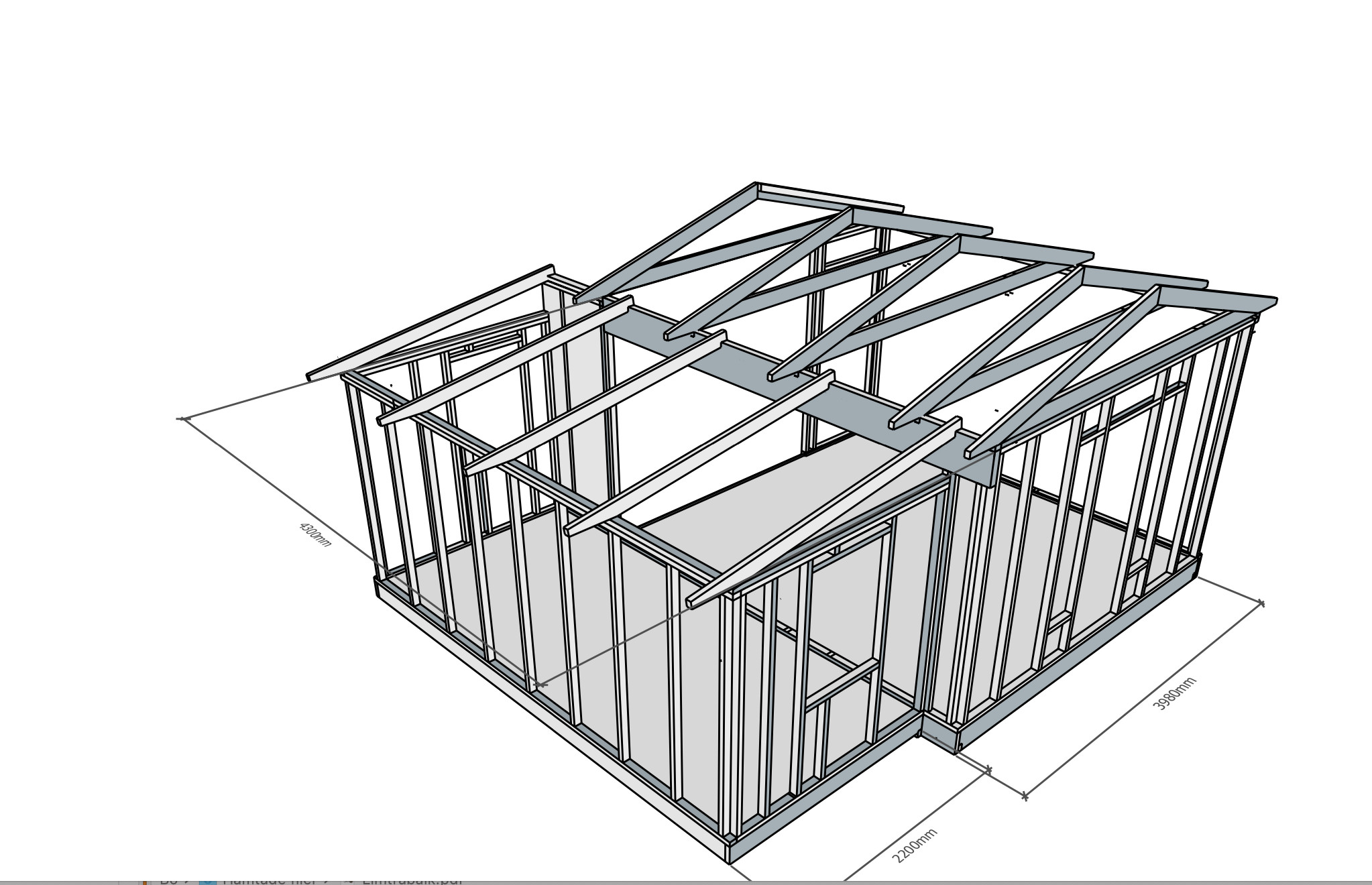

Nu funderar jag på att få framtida rumsflexibilitet genom att ersätta en bärande innerväggs upplagsreglar med en balk som ska kunna bära två tak enligt bilden.
Längden är 4,3m, takstolarnas spännvidd 4m och pulpet(?)takets reglar 2m.
Taken är brädade med underlagspapp och täckta med profilerad stålplåt TP20. Snözon 1,5 eller 2 på en ö på västkusten.
Vilken dimension ska balken ha? Helst tjocklek 70mm om det finns, alltså hur hög ska den vara och hur stor upplagsyta behövs?

Det är en rätt stor takyta den ska bära upp. Vill du hamna nära 70 mm bredd kan du ta en limträbalk som är 66x405 mm. Jag föreslår dock 90x360 mm som ger en lägre höjd. Den kan du ställa på 2 limträpelare som är 90x90 mm.
