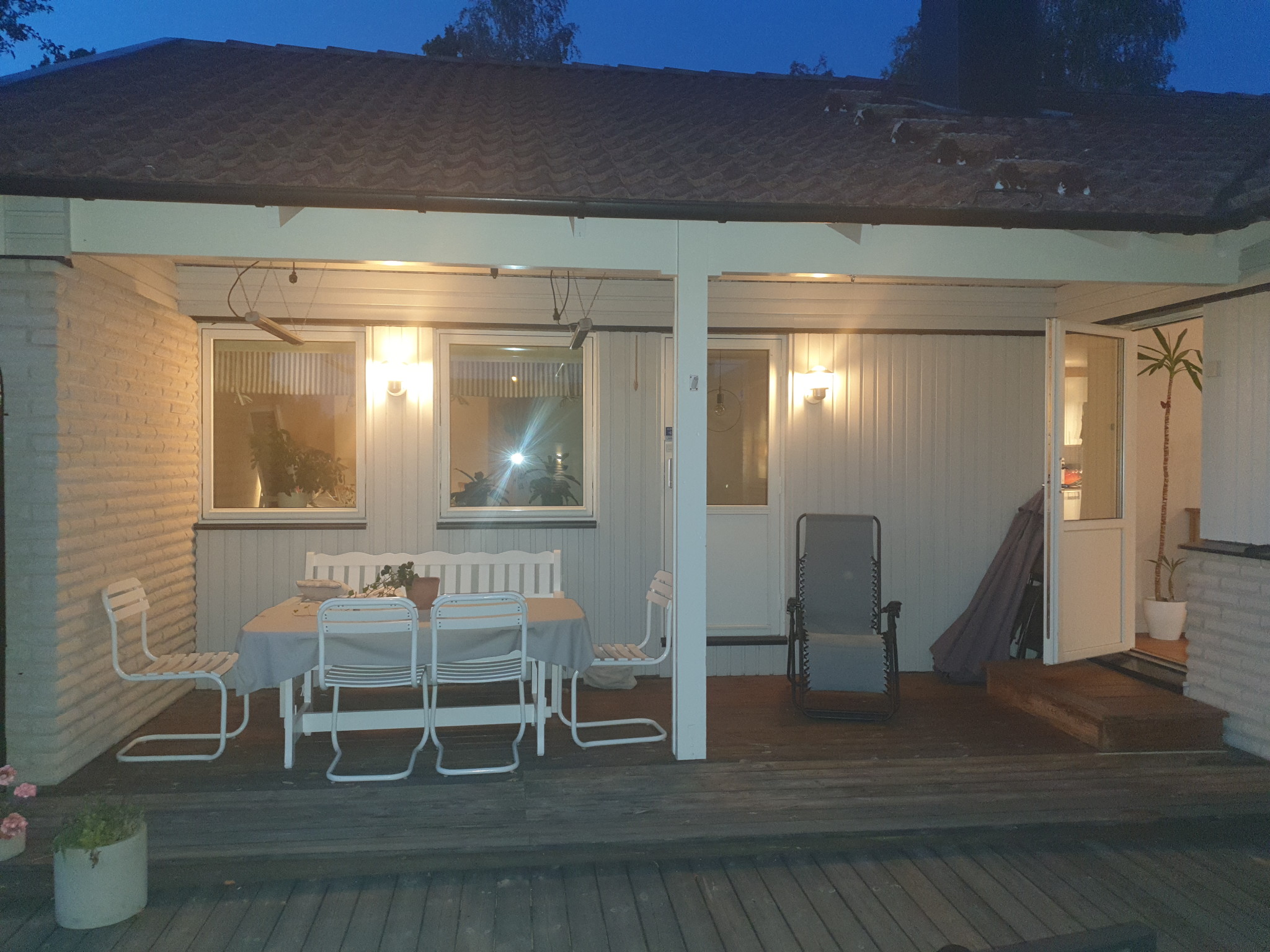

Vi är i planeringen att bygga ett uterum på altanen. Problemet är att vi har en stolpe som bär upp limträbalken. Den hamnar mitt i rummet och är redan idag allmänt i vägen.
Frågan alltså hur man ska göra för att ersätta stolpen utan att förlora bärighet?
Stålbad under med nya stolpar ute i kanterna?
Sträckan är ca 6.5 m.
Se gärna bilden.
Tack på förhand.
// Magnus

Stålbalk ska det stå och inte stålbad...M MangkanPlankan skrev:Hej!

Man brukar försöka undvika så långa balkar, oavsett om de är av limträ eller stål. Det bästa är om ni kan ha två stolpar som båda står lite närmare ändpunkterna? För att kunna ha en uppfattning om dimensioner ktävs ritningar, inklusive sektioner.
