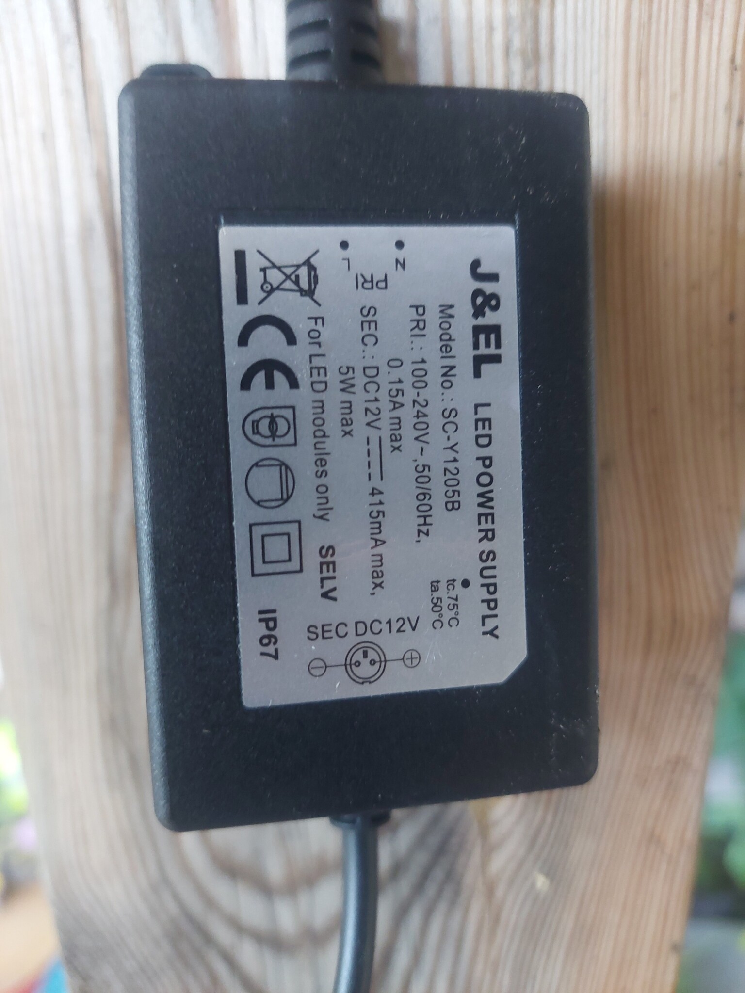

Jag har köpt 4st sådana här kit med trappstegsbelysning.
https://www.elbutik.se/product.html...zCOYhPiUMsiHFxze5ypyWQsQ-ot0gEIsaAh0CEALw_wcB
Jag ska ha alla i en trappa och skulle vilja ljusreglera med Plejd.
Det finns dimmer att köpa till som man ansluter på sekundärsidan men det blir väldigt osmidigt med 4 dimrar dolda under trappan.
Finns det nån driver jag skulle använda istället (för fast installation) som går att styra med en Plejd?
Såhär ser specen på befintlig driver ut.
J&EL LED-strömförsörjning med specifikationer för primär och sekundär spänning. Modellnummer SCV-1205B, IP67-klassificerad.
Bästa svaret
En Plejd LED-10 borde fungera till de fyra belysningspunkterna. Grejorna du har köpt ska matas med 12 V, och det kan du ställa in i plejd-dimmern.
Max belastning 10W så det får du hålla koll på.

Tack för svar!
Mailade Plejds support och fick svar på 1 min 👍
Enligt dom ska det också gå.
Jag beställer en och testar.
