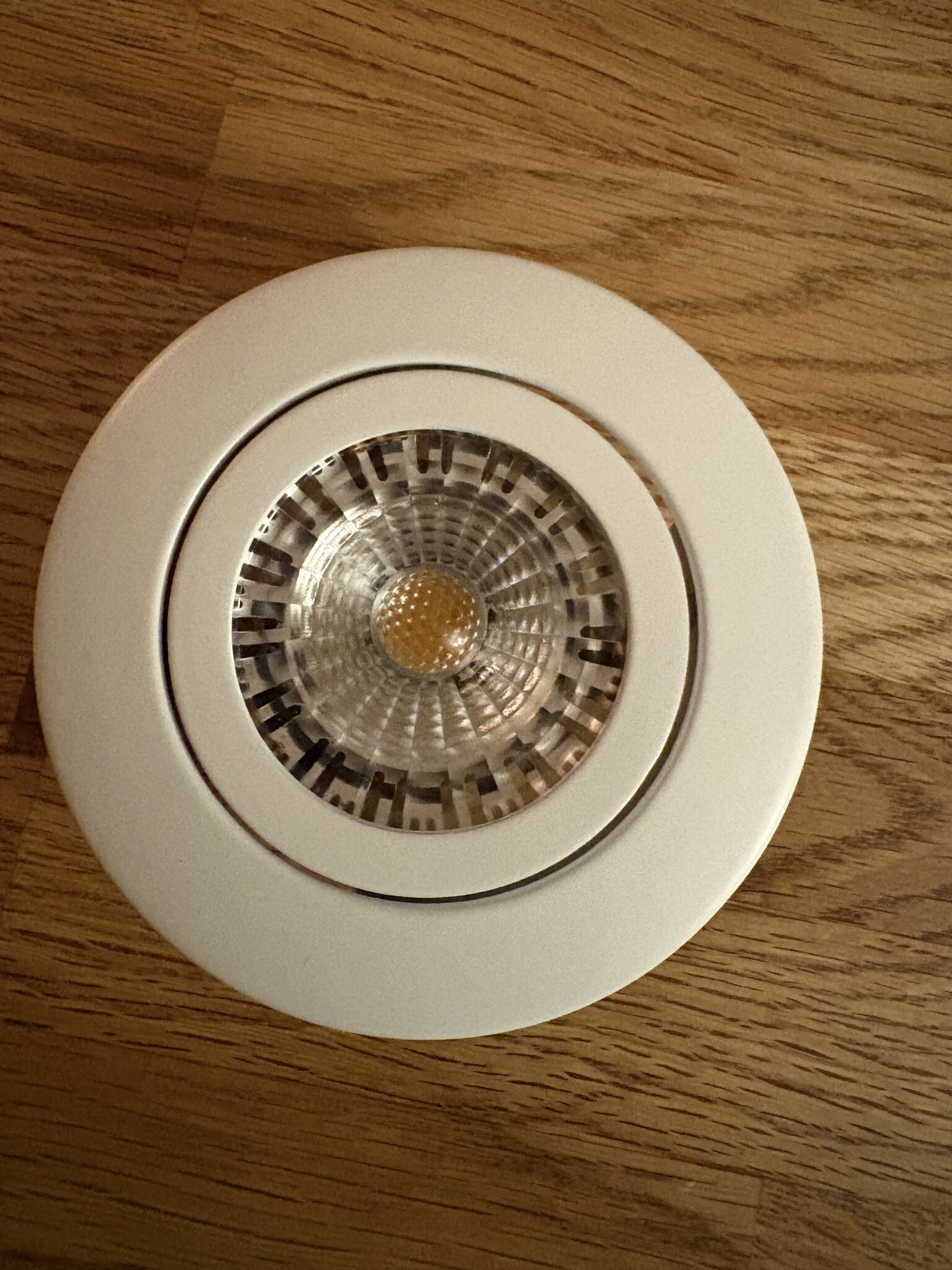

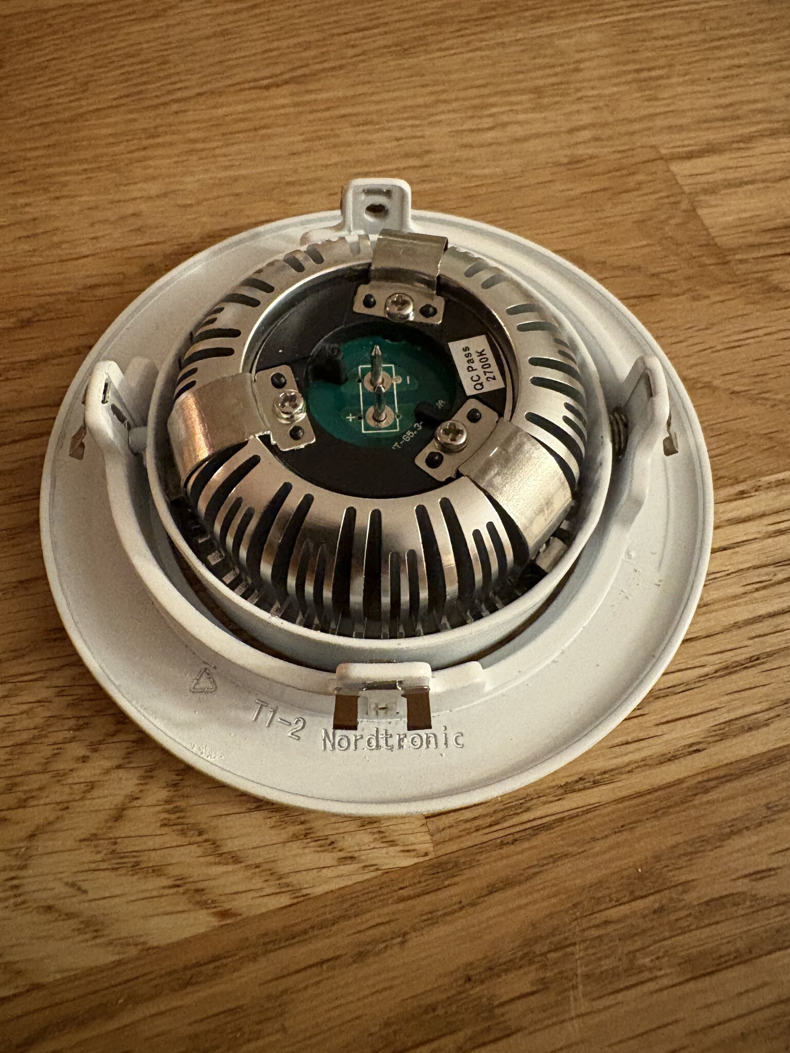

Hej, två av fyra spotlights i badrummet har gått sönder. Enligt tillverkaren har modellen utgått och de har ingen ersättningsprodukt. Har någon tips på vad jag kan göra? Kan jag byta ut alla till en annan modell? Går det utan att göra åverkan på taket?

Vad vill du göra med grejorna? Vi saknar rätt mycket info här. Om två spottar slutar att lysa, och som är av sk konstantströmstyp kan felet ligga i en av dessa spottar (jmf med julgransbelysning).
Om du kollar/ta bilder mer på spot eller drivdon så kan du se vad för grejor du har, och då ev. hitta en ersättningsprodukt.

Jag får kika lite mer noga på spot, drivdon m.m. i sin helhet. Har totalt 4 dimbara spottar. En gav upp för någon månad sedan och nu har en annan börjat blinka. Två funkar som de ska. Jag vill ha belysning som funkar så antingen byter jag ut de två som är trasiga nu eller alla fyra direkt om jag hittar lämplig ersättare.E etompau skrev:Rent krasst lär du nog få bättre hjälp i en renodlad lampaffär, dock är min uppfattning att utbudet av produkter är rejält stort i köpladorna.
