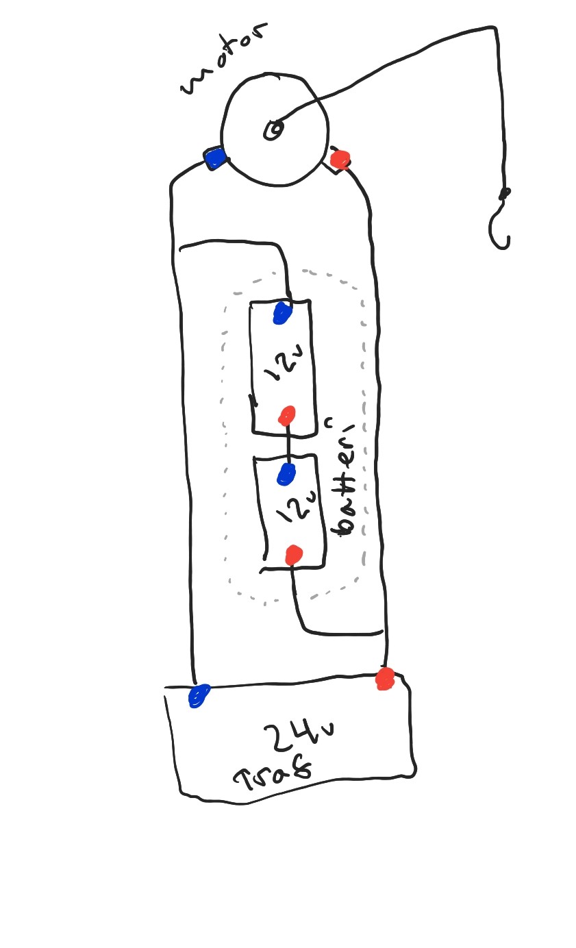

Jag har ingen lust att köpa nya batterier så jag tänkte att man kunde stoppa in en DC trafo och köra med sladd istället. Jag ska bara ha den i garaget för att lyfta lite grejor när jag meckar. Så det vore skönt att alltid få ut max kapacitet och inte behöva vänta massa timmar på att den ska ladda för att orka göra ett lyft.
Tänker jag rätt när jag kollar på en sån här att ersätta batteriet med: https://ledmegastore.se/stromforsor...UPiv3qICyDKDu4PzCO9PNqSLTY-Dr_OxoCpPoQAvD_BwE
Det som jag inte klurat ut är om motorn kommer dra jättehöga strömmar vid start som trafon inte klarar av. Jag har skruvat upp och kikat på motorn efter spec, men den är kappslad i en växellåda och jag kan inte se vad den drar för strömmar.

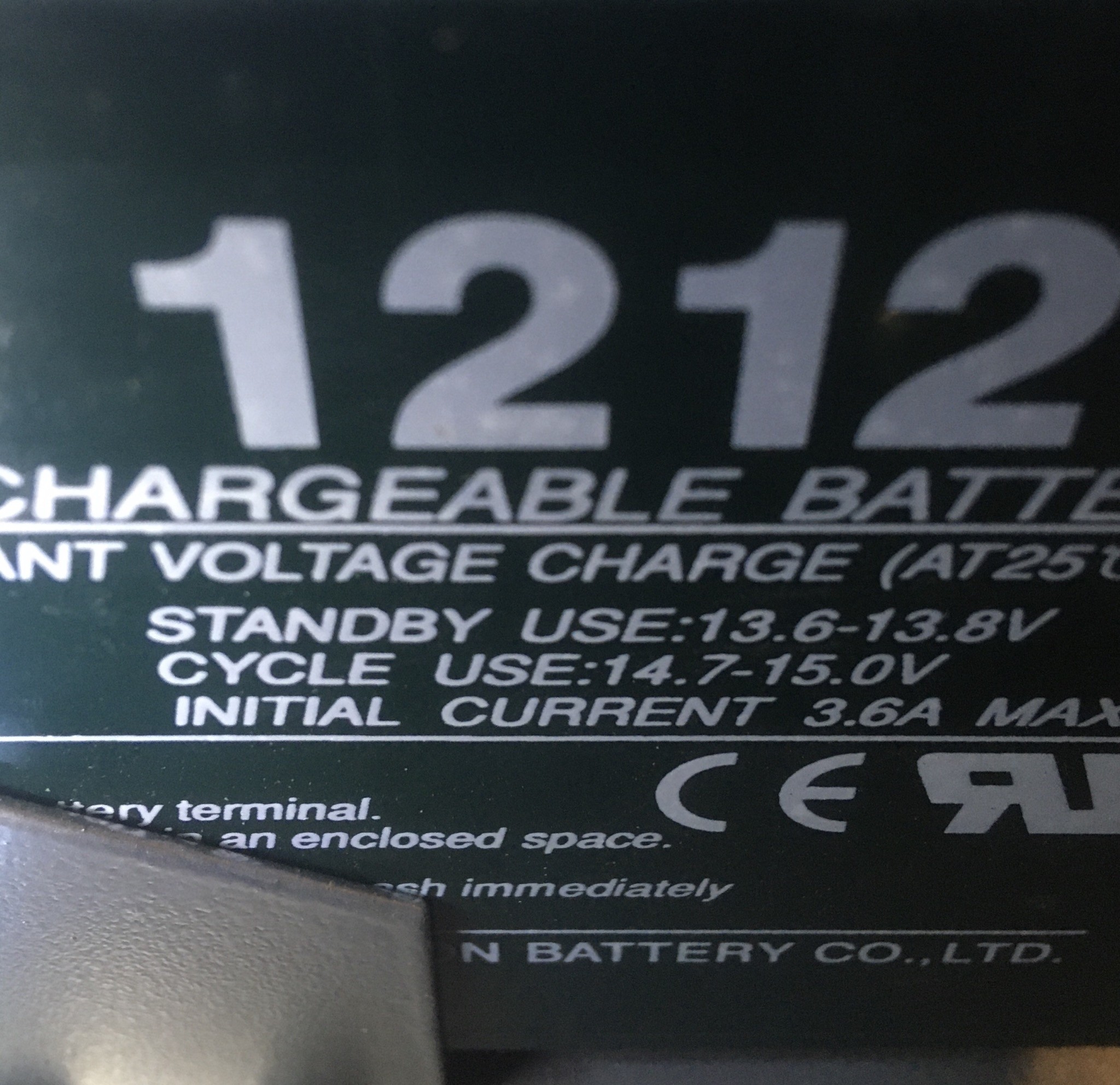

Tittar jag på batterierna så är de specade till: initial current max 3.6A. Är det lugnt att tänka att motorn inte kan dra högre strömmar än så vi start?

jag skulle tolka texten "initial current 3.6A" som maximal laddström -- uttagsströmmen kan nog vara [bra mycket] högre

1. då kan man nog ana att den första lösningen med 5A transformator inte skulle ha fungerat -- inte ens vid stationär drift, startströmmarna oaktade

3. att lägga ett väldigt potent bilbatteri i serie skulle nog kunna ställa till det (stor ström genom det lilla, friska, batteriet och motorn) om motorn inte skulle snurra eller gå väldigt trögt; men eftersom lyften fungerar bra mekaniskt över hela sitt arbetsområde när den är olastad skulle jag pröva att ersätta det svaga, dåliga, batteriet med bilbatteriet och testa; inledningsvis utan någon som helst last på lyften och sen med tilltagande last
