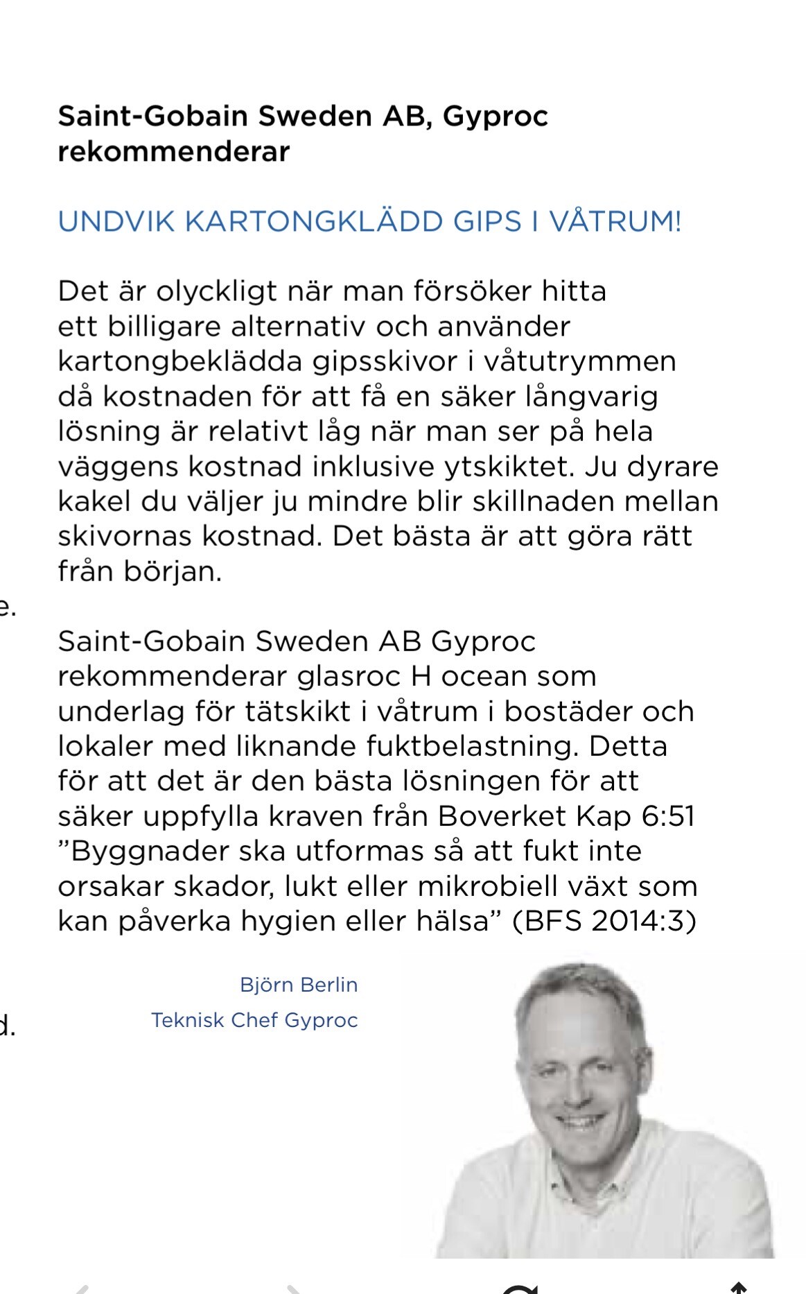

Undrar om det går bra att sätta ergolite skivor i badrummet , är det någon skillnad mellan vanliga och ergolite skivor förutom vikten?
Badrummet ska kaklas sen

Vad säger instruktionerna för tätskiktet du valt?

bör gå bra att använda [länk]
Jaså?
Text om Gyprocs våtrumslösningar med foto av en person.
Länken finns i inlägg #2
grovspacklarn
där skall ju inte komma någon fukt bakom tätskiktet då är det något fel
Är med på hur du tänker, har till för några veckor sedan tänkt lika.
Men fick höra ifrån en firma som jobbar med försäkringsbolag att om skivtillverkaren inte rekommenderar kartongklädda skivor står dom inte för några skador då dom anser det felbyggt..
Och Gyproc är rätt tydliga om vad som gäller eller anser du inte det?
Men Norgips har inga sådana krav vad jag har hittat hittills..
jo men det är vad dom tycker , det finns ju massor av våtutrymmen med vanlig gips i Bla. mitt eget som är över 20 år gammalt och funkar fortfarande
J
Följer man inte tillverkarens rekommendationer så gäller ju vare sig försäkringar eller garantier så det är väl vettigt att dessa följs tänker jag då badrum är dyra som dom är..
