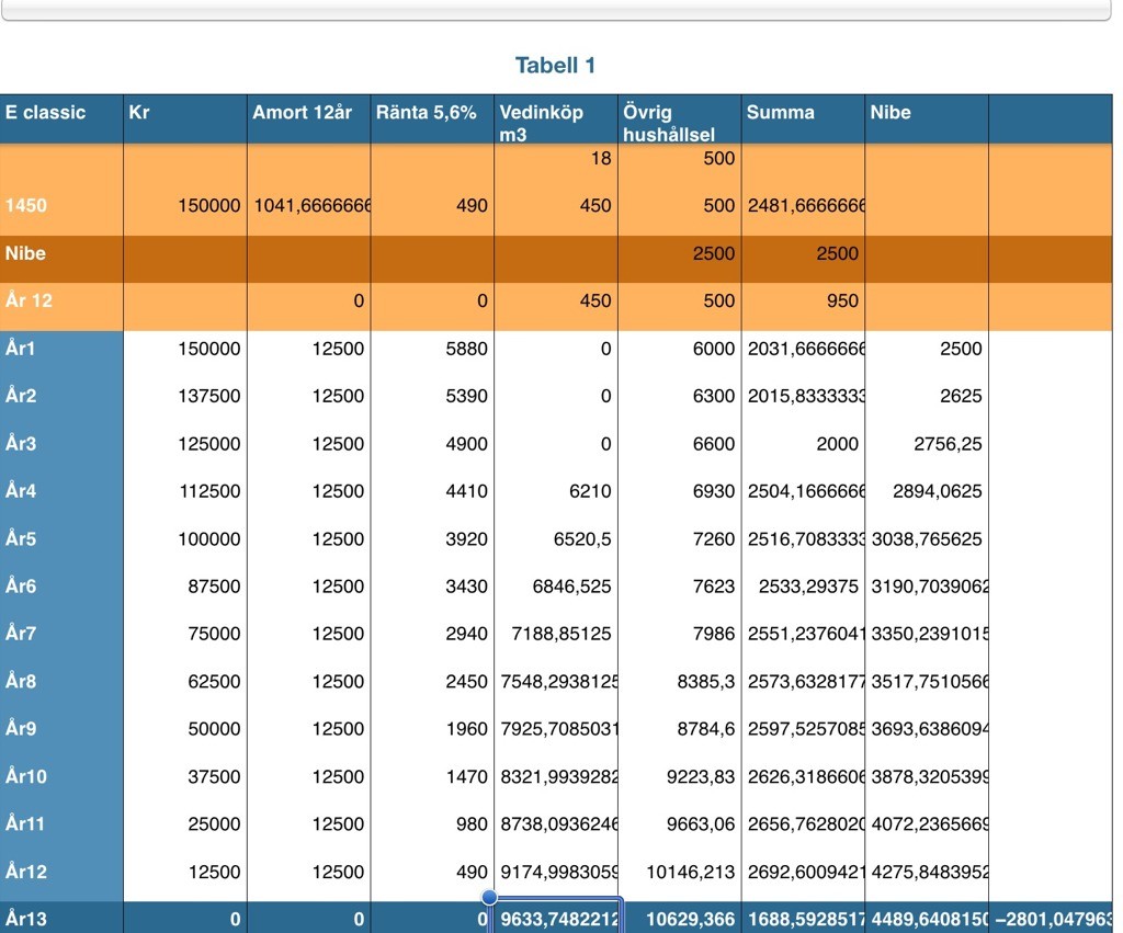

Gör ett försök att lägga upp en bild på när jag försöker räkna vinst på en uppskattad siffra ( 150 000kr ) med amortering på 12 år, ränta på ca 5,6 % som reducerats med 30%.
Uppskattar nätavgift och hushållsel till ca 500kr / månaden efter en installation av panna.
Första 3 åren räknar jag med att kunna försörja pannan med egen ved från tomten. Uppskattar det till 18m3 per år.
Jämnför med min nibe 310 och att elkostnaderna kommer att fördyras med 5% varje år.
Räknar med att vedpriset ökar med 5 % /år
Översta raderna är månadskostnad, nedan är per år räknats ner tills dessa att pannan är amorterad.
Kom gärna med feedback gällande min lilla räkning
Har inte tagit med kostnader för sotare, bränsle till motorsåg etc
