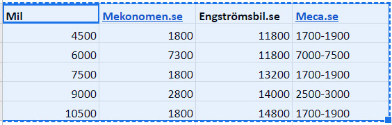

Funderar på att köpa en Passat GTE 2018, men blir inte klok på vilka servicekostnader jag kan förvänta mig
Jag har knappat in 4500, 6000, 7500, 9000 och 10500 mil och fått följande servicekostnader på Mekonomen.se, Engstromsbil.se och Meca.se. Engströms är märkesverkstad för VW
Mekonomen och Meca låter möjligtvis billigt, men Engströms låter ju horribelt! Vad har ni gett för era servicar vid givna miltal?

Jag ska serva min nästa vecka vid 4500 mil och det kostar 6110:- på vag, då är det extra med rengöring och smörjning av taket och dräneringsslangar samt bromsvätskebyte.
Min förra som va för ett år sen kostade 3000:-men det va den lilla servicen bara.
Vad får du för priser om du går in på vag´s onlinebokning?
Det är samma bokningssystem. Kommer till VAGs system via engströmsbil.se. Kollade upp Wahlstedts bil i Motala i samma bokningssystem. Låg 1-2000kr billigare än EngströmsStefan N skrev:
Litar inte riktigt på VAGs bokningssystem om man jämför med dina prisuppgifter. 3000mil kostar oxå 12000kr på Engströms. Mekonomen vill ha 3100kr
Kontentan är väl att man inte kan lita på något av dessa bokningssystemens prisuppifter. Därför intressant med era faktiska uppgifter! Tack

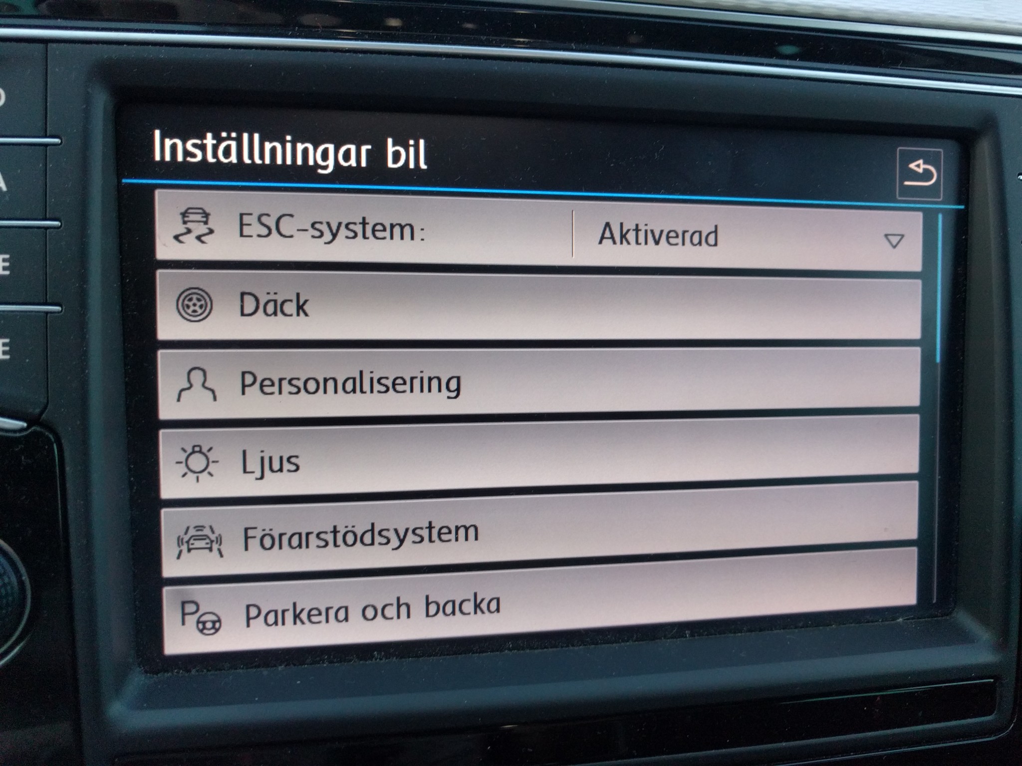

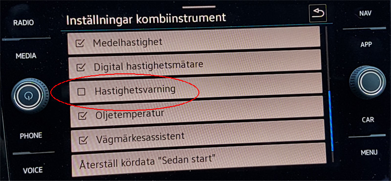

HASTIGHETSVARNINGEN
Jag blir tokig på den här varningen som ersätter centralinstrumentets display så fort man kör 1 km/h fortare än vad bilen tror är begränsningen! Extra jobbigt eftersom den har fel rätt ofta, tex på vår hemmagata är det 30 men bilen har fått för sig att det är 5 km/h och varnar som en galning. För mig räcker det om hastighetsdisplayen förses med utropstecknet enbart.
Hur stänger man av denna varning?

Hastighetsvarnarens funktion måste väl ändå stå i manualen?
Alternativt, di får garanterat svar på deras forum, http://www.volkswagengolf.se/viewforum.php?f=38

Angående service gjorde jag nyss 6000milaservicen, olja+inspektion samt dsg-olja. Den sista drog upp det hela till 11000kr vill jag minnas.

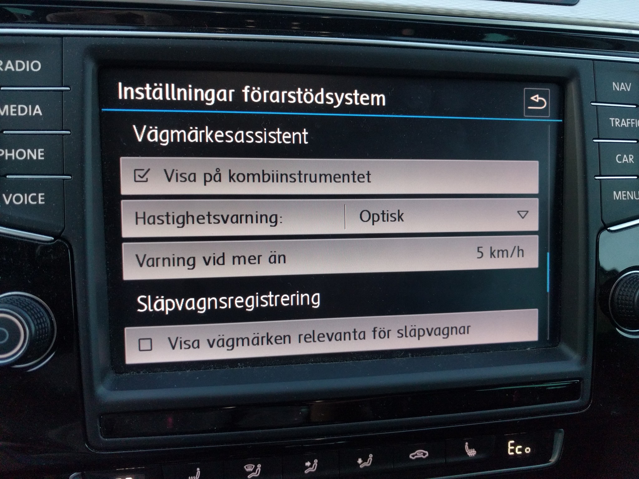

Gällande hastighetsvarnaren bör detta gå att ställa in genom infotainmentsystemet. Har du varit där och tittat @Bo Berglund
Jag kan både ställa in om och hur den ska varna mig (med eller utan ljud) samt vid vilken hastighet den ska varna.
Har själv den på 5km/h över, samt endast visuellt.

Det som står där handlar om att man kan ställa in en egen hastighetsvarning valfritt mellan 30 och 250 km/h. Men det är inte det jag frågar om utan en varning när bilen färdas fortare än den lokala hastighetsbegränsningen (som den ofta har fått om bakfoten).John Smith skrev:
Men jag har läst vidare i manualen och där står om två olika hastighetsvarningar, en allmän som jag nämnde ovan och en som är kopplad till hastighetsbegränsningen.
När det gäller denna så skall man kunna:
- Aktivera den
- Konfigurera varningen, dvs hur mycket över begränsningen skall man köra för att varningen skall triggas.
Inget av detta hittar jag i bilen. En enda hastighetsvarning finns bland inställningara och den har jag klickat bort utan att det blev nån skillnad.
Tack, visste inte om detta forum. Har gått med där och ställt mina frågor nu.
Här är en bild som visar var man kan slå på/av hastighetsvarning. Men inga data om detta syns till...

Till er som förvånas över priset på service jag uppgav så kan jag säga att jag nu förstår varför säljaren inte alls kunde ge mig någon prisuppgift på service
Eftersom en hybrid från VAG tydligen är för dum för att kunna känna av oljekvaliteten, eller ens räkna på den, så är det 1500mil/1år på den, oavsett om du kört 0 eller 1500mil på oljan. (Här lurade dessutom min säljare mig och påstod att bilen har flexibel service på oljan, vilket min bil förvisso var inställd på, felaktigt! Så den har missat två oljebyten innan 6000mil... Har tre månader seden det upptäcktes inte fått någon konkret förslag vad de vill göra åt det)
2800kr vill jag minnas ett oljebyte går på iaf.
Praktiskt nog har man tagit ur den från den vanliga servicen, numera kallad inspektionsservice, som ska göras var 3000mil/1år.
Servicen är den nya kassakon helt enkelt.

Jag tror du är i fel inställning, du får leta vidare.B Bo Berglund skrev:Det som står där handlar om att man kan ställa in en egen hastighetsvarning valfritt mellan 30 och 250 km/h. Men det är inte det jag frågar om utan en varning när bilen färdas fortare än den lokala hastighetsbegränsningen (som den ofta har fått om bakfoten).
- Aktivera den
