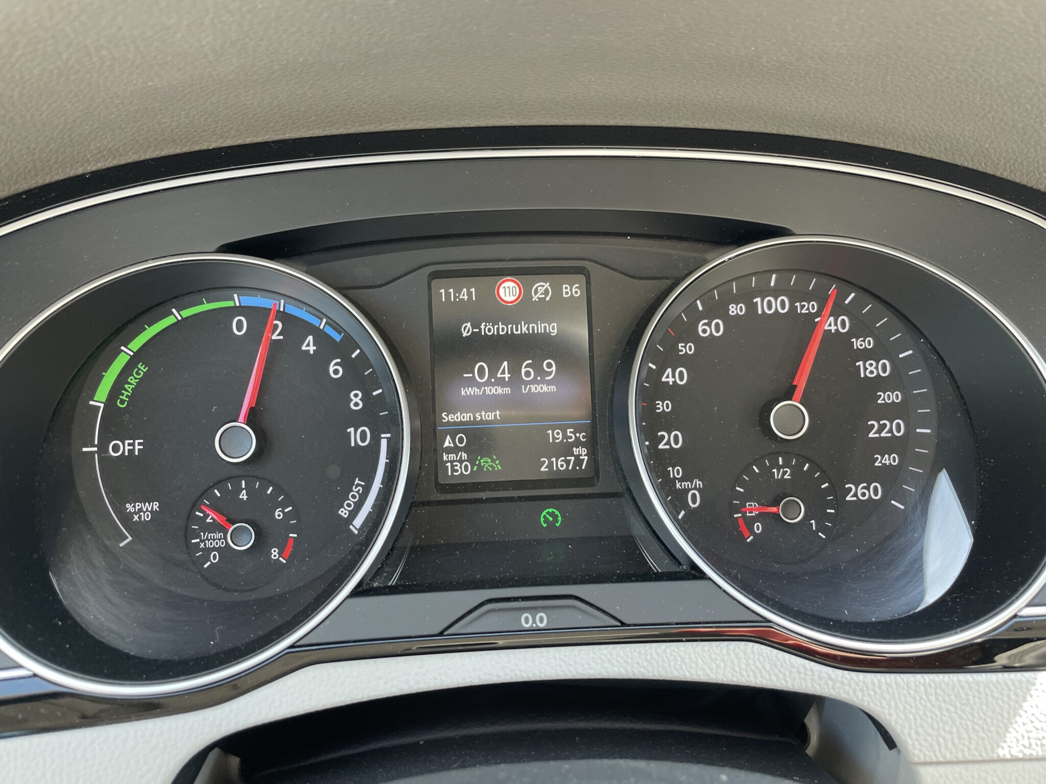

Jag tog en tripp från Göteborg till Skillingaryd idag. När batteriet var slut nollade jag mätaren och så satte jag farthållaren på 130.
Körde tre fyra mil med konstant fart och förbrukningen landade på 6.9l/100km.
All annan långsammare körning drar mindre, fartvinden är svår att trolla bort trots hybrid.
