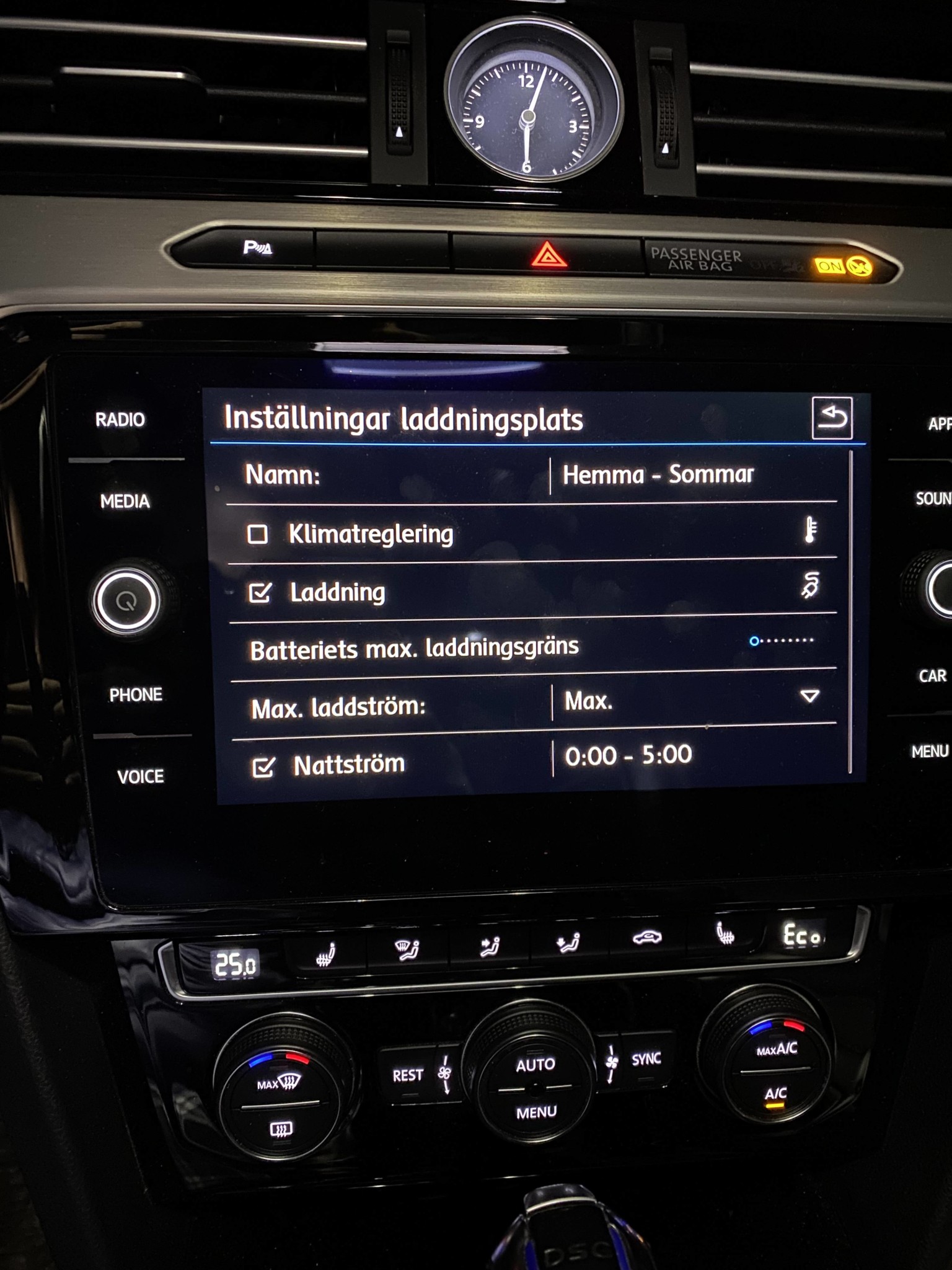

Gå in på din laddplats, där kan du ställa in nattladdning tror jag det heter.
Jag laddar precis som du, och bilen väntar till 00 med att börja ladda.

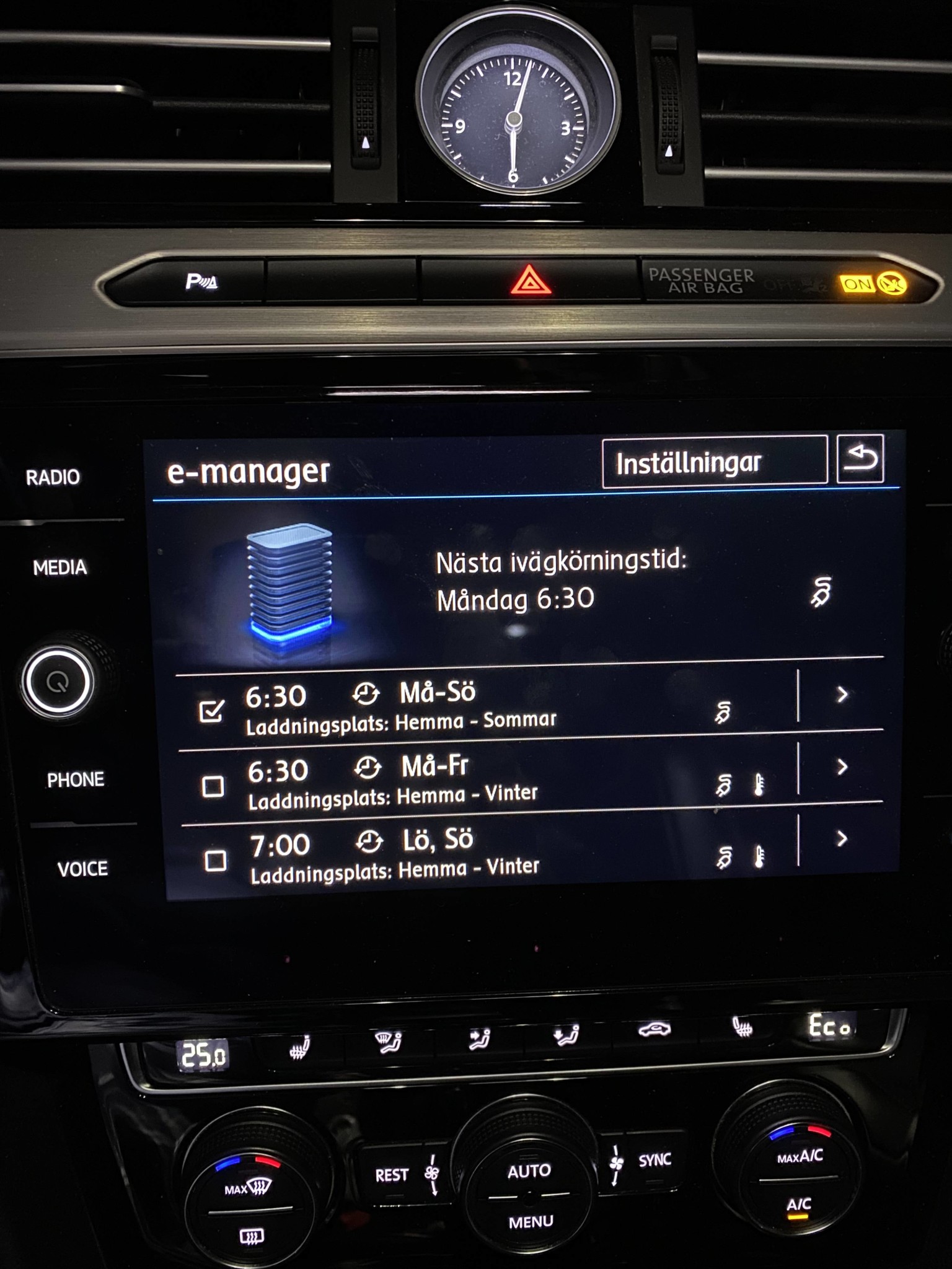

Nattström är aktiverat i laddprofilen (se bild). På bilden har jag experimenterat med Max laddgräns och satt den till 0% men den brukar stå på 100%.
När jag va ute nyss och kopplade in bilen så började den ladda direkt ändå…

Max ladd i laddplats ska vara 100%, läste i manualen att den är om laddplatsen ligger så att man börjar färden med att åka utför länge och vill nyttja regenerering.
Då tror jag att du ska in i de vanliga inställningarna för laddning, borde finnas en liknande där som du ska sätta till noll, tror den ligger ovan eller under valet att klimatreglera med batteri.
Onsalakorven
Ja, det finns en inställning för vilken nivå man minst ska ha, tex 50%. Om man kopplar in bilen laddas den direkt upp till dit så om den är satt på 100% så kommer bilen alltid att ladda fullt oavsett.

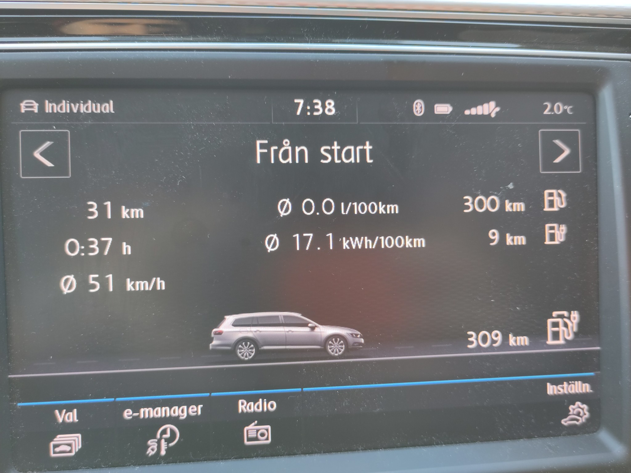

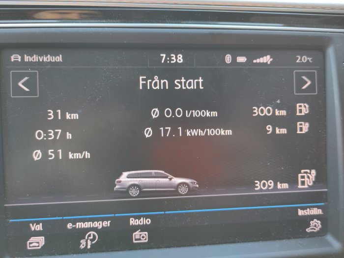

Jag köpte nyligen en GTE årsmodell 2017. Tycker att den är lite kass på ren eldrift (distansmässigt), verklig räckvidd hamnar någonstans ca 16km i halvkallt väder (ca 2+). Jag kör försiktigt på 70 väg.
Reagerade när jag såg i Tibber att bilen laddar, trots 0km räckvidd, knappt 7kwh..
Borde den inte ladda 9.9kwh vid full urladdning?
Vet att bilen är ett par år så batteriet har väl lite försämrad prestanda men så mycket?
Tacksam för svar
Användbart batteri är ca 8kWh.
Något låter udda om du bara kommer 16km med några plusgrader och landsväg.
Jag kommer ca 40km på landsväg (mest 60/70/80) kör utan värmen igång, men batteriet är varmt då det laddat några timmar innan och bilen förvärmer innan körning. Bilen står i frostfritt garage.
