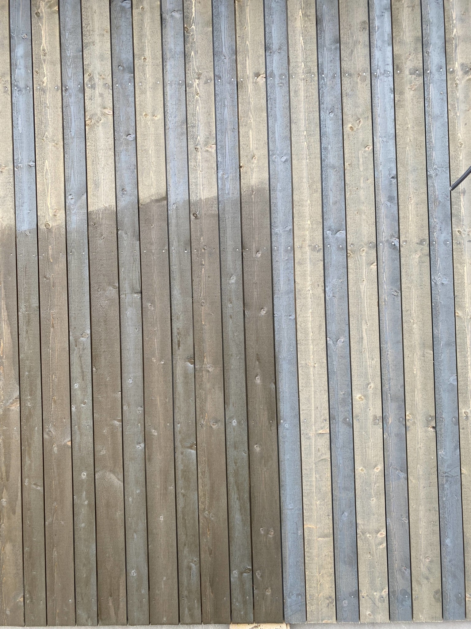

Är de blåare brädorna också nymålade? Skall du måla en gång till? Jag fick ungefär samma resultat när jag påbörjade en ny burk, men när allt suttit uppe ett år var skillnaden mindre, och efter andra strykningen obetydlig.
Tack för din svar, känns lugnande :) Har du bild och vill visa ditt resultat?
Vi ska måla en andra strykning, har provmålat en bit på panelen och upplever att det blå liksom "lyser" igenom (bild) en del, men ser ju helt klart bättre ut, dock har färgen från andra strykningen inte torkat helt än, målade 24 timmar sedan :)
Jag håller alla tummar jag har för att det blir bra..! Vet du om det är skillnad om man väntar med att måla andra strykningen? Vi målade första strykningen i oktober 2023. Jag vill måla asap för att mitt ska slippa bara randigt, men om resultat kan påverkas om tid får jag hålla mig, hehe...
Den värsta sidan är norrsidan, dvs mindre sol. Antar att det kan ta längre tid för solen att göra sitt då?

Hmmm, ja det verkar ju så, vi fick också skillnad men inte ens nära sås stor skillnad som ni fick :(
Satsar alla kort på andra strykningen..! Och hoppas att vi inte får en "svart" burk till...
Har du bild och vill dela med dig av ditt resultat? :)
Vi körde bara en strykning

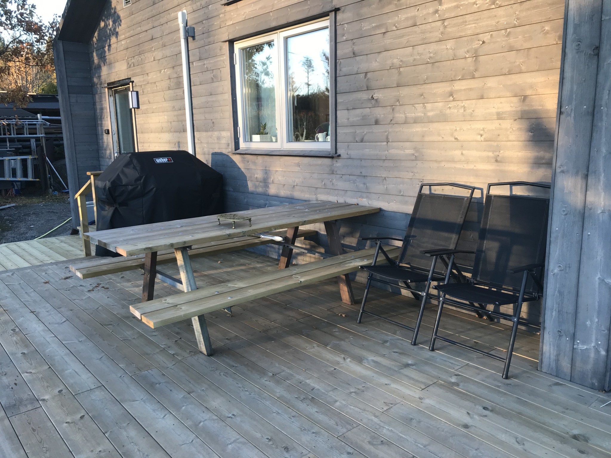

Här kan du se lite efter ca 3 år
enitaget och 2 till
Jonatan79 Jonatan79 skrev:
[bild] Här kan du se lite efter ca 3 år
Tack för engagemang, tjusigt! :D

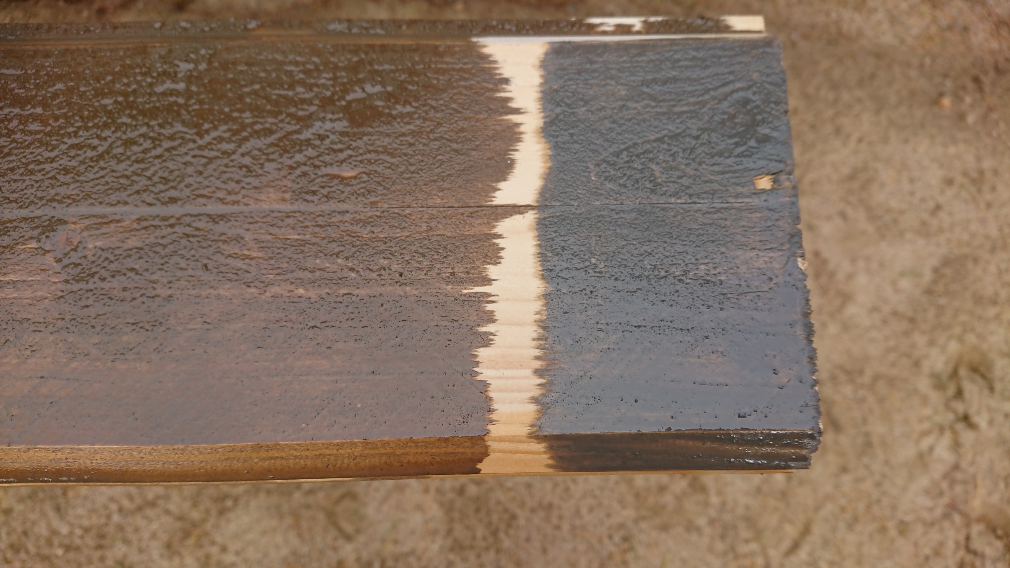

Detta fick jag när jag målade från två olika burkar, och blev förskräckt. Det blåa förblev blått när det torkade, det bruna blev grått och mindre blått. Efter ett år var skillnaden betydligt mindre, och efter andra strykningen ytterligare mindre. Nu är det inget jag tänker på.

Detta var inte i botten utan alla brädor som målades med färg från samma burk blev blåsvarta.. Kan det vara så stor skillnad i färg mellan två burkar?
Ja, det är stor skillnad men det jämnar ut sig efter något år, du skall väl dessutom måla en gång till om ett år!
