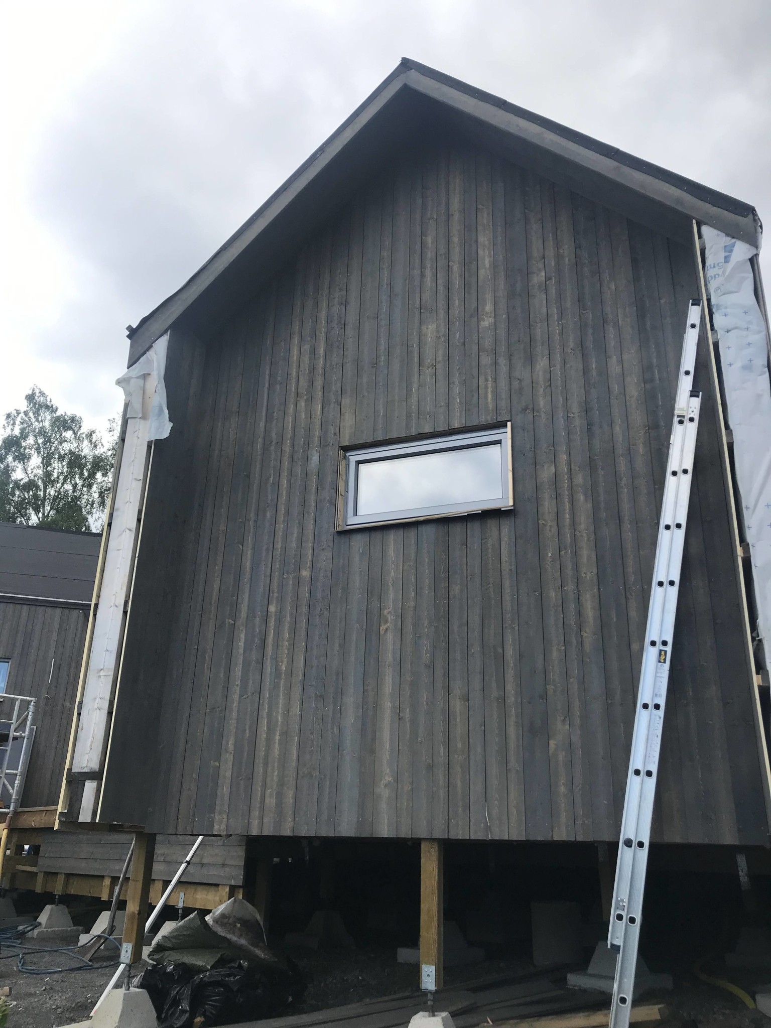

Hej! vi går i valet och kvalet att köra Tjärvitriol när vi byter fasad till våren, googlade fram den här tråden. Hur har det gått? Har ni som målat med tjärvitriol några bilder på hur det ser ut efter ett år respektive två?
vi vill inte ha ett flammigt utseende ala obehandlad Lärk där man får en träfärg på skyddade delar exempelvis under tak, och det vackra grå på oskyddade delar utan är ute efter det fina grå överallt. :)
Tjärvitriol blir inte flammig, däremot järnvitriol om den målas första gången sittandes på fasaden. Bifogar bild på 1 1/2 år gammal tjärvitriol. Kör hårt!
  • Träfasad målad med tjärvitriol, jämnt grå yta på ett 1 1/2 år gammalt hus med stegar.

Tack!
Finns det olika grå nyanser av Tjärvitriol?
Nej, bara den gråa vad jag vet.
Provmåla först och vänta några veckor så att du inte får den blå-grå nyansen som jag fick.
