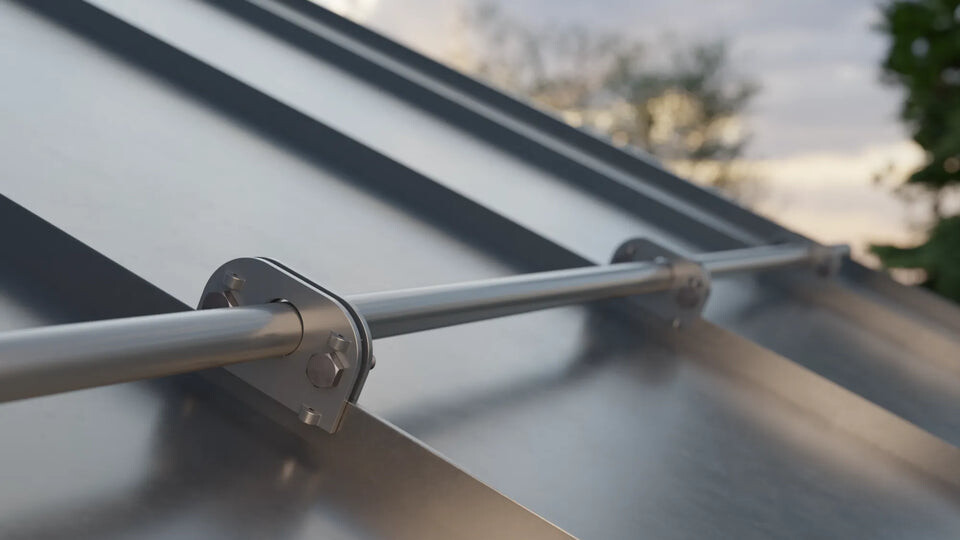

Fallet är som följer: 70m2 sportstuga i Ljungdalen (Härjedalen) med 30 graders taklutning (åt ena hållet, 60 grader på andra) och 5 m takfall behöver någon form av snörasskydd på klicktaket. Jag avskyr tretör-system och gallerlösningarna, ser klumpigt och fult ut på ett nätt hus, pga snözon behövs dessutom två rader. Vi har inga dörrar ut mot långsidan och man går bara där om man ska till altanen. Skulle denna typ av snöglidhinder från CW Lundberg kunna vara en kompromiss? Tänkte montera två eller möjligen tre rader i så fall. Betydlig nättare och snyggare enligt mig.
https://www.cwlundberg.com/products/2116-snoglidhinder-1-rors-klickfals
Det bör rimligen fungera tycker jag iallafall.
