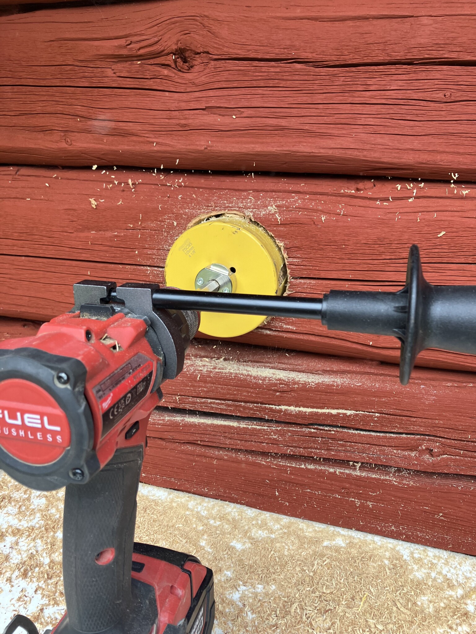

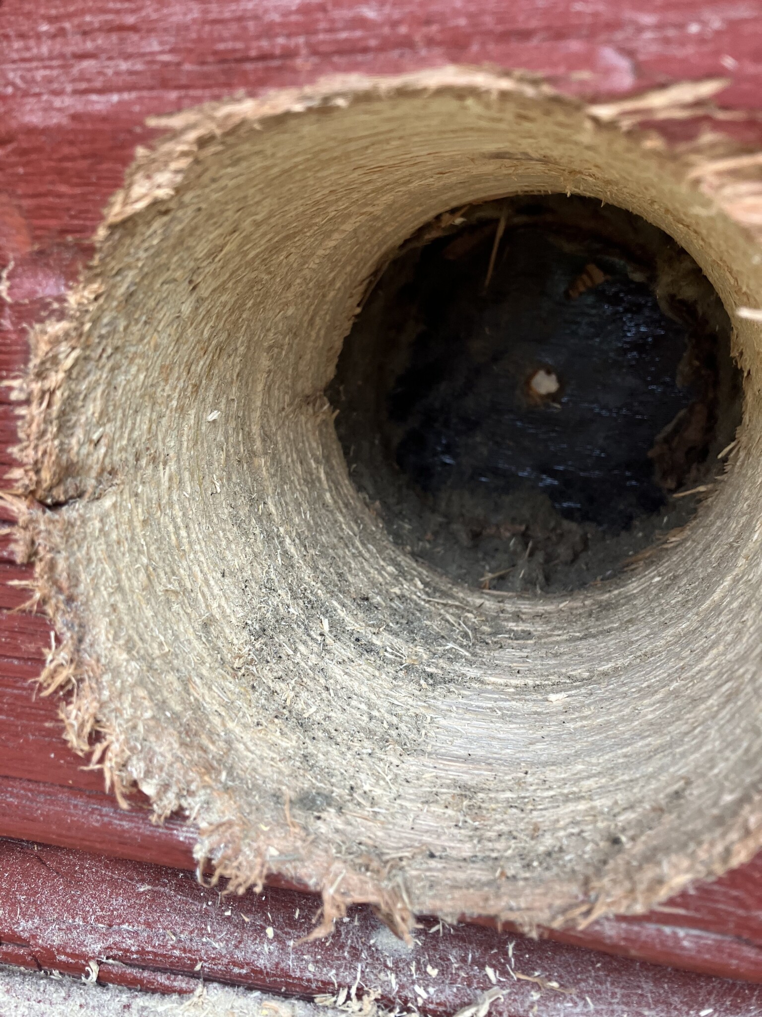

Jag har tagit upp ett gäng hål för att förbättra ventilationen nyligen och jag köpte pro-fits djuphålsåg. Gips, tretex, 1" innerpanel, tretex, timmervägg, gamla ytterpanelen och slutligen nya ytterpanelen var de lager den fick tugga sig igenom. Jag upplever att vanliga tandade hålsågar nyper lättare än profit. Hade inga större problem att frisåga mig igenom ovan nämnda lager. Visst man får inte stå och sova utan det gäller att hålla i maskinen....

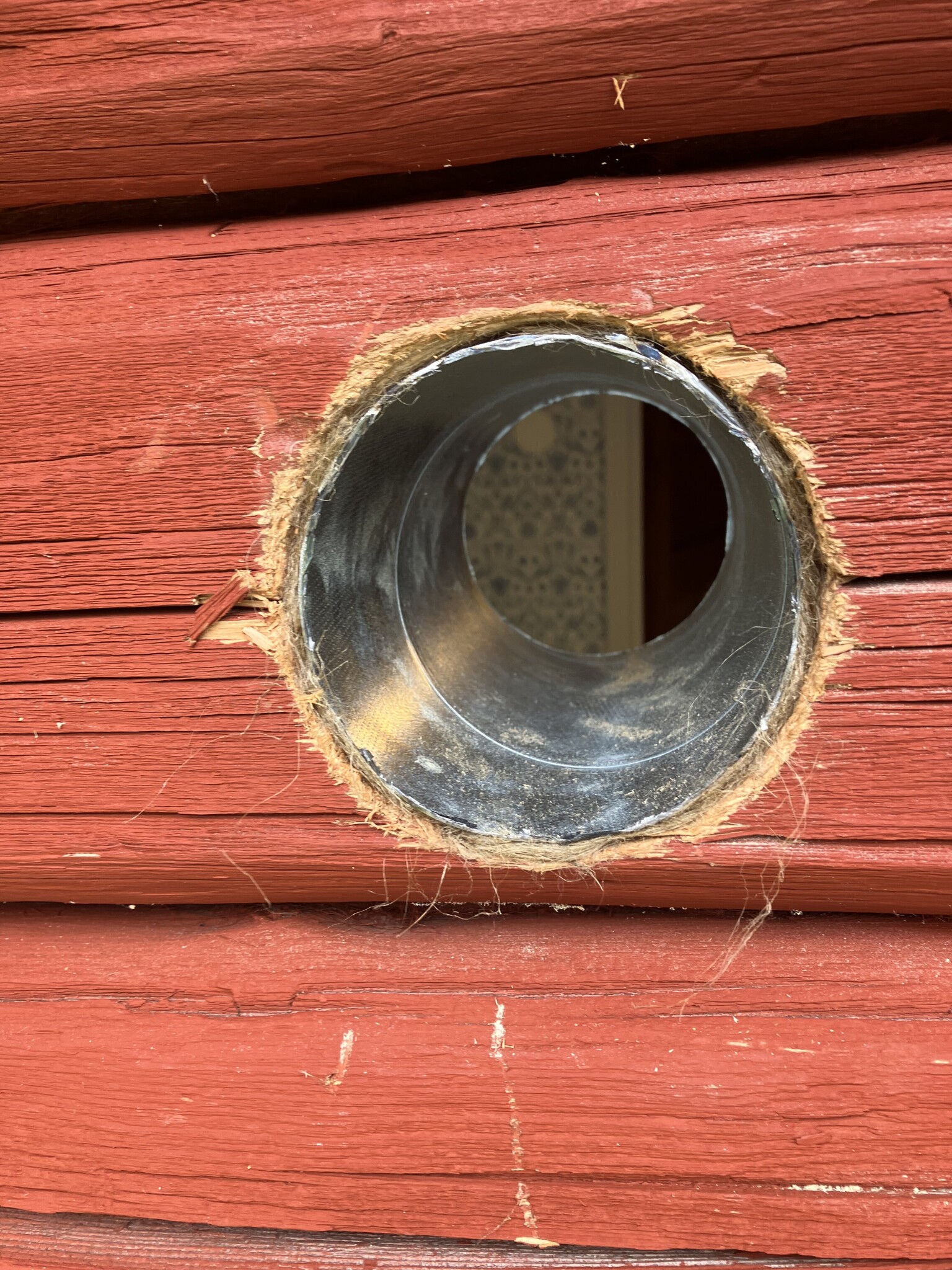

Läste bla den här tråden och investerade tusen spänn i pro-fit 105mm. Lätt värt pengarna och jag har tagit upp 4st hål i sommarstugan. Inte riktigt som att skära i smör men inte långt ifrån heller. 👍🏻
